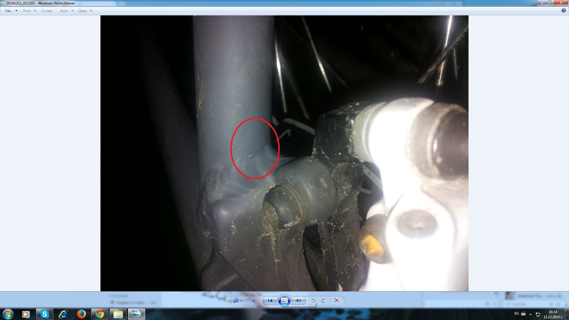

Мнениеот Pencho93 » Чет Дек 11, 2014 1:45 am
Здравейте, имам cross big foot 2013 от 10 месеца и 13 000км 99 процента асфалт, днес докато го почиствах видях нещо което преди го нямаше, а именно пукнатина не мога да разбера дали е рамката или само боята от горе, но е точно по заварката. Има ли начин да разбера дали е рамката, защото така се притеснявам да карам с мисълта, че има шанс да е спукана рамката и да карам на риск ? Колелото изобщо не е тормозено и подлагано на сериозни натоварвания карано е само на асфалт и сумарно има няма 200км на леки черни пътеки, а съм сигурен, че това нещо го нямаше. Също така рамката подлежи ли на гаранционна замяна от крос при yстановяване на дефект ?

Мнениеот vla40 » Чет Дек 11, 2014 2:01 am
Изшкури боята на това място и ще разбереш. :beer:

Мнениеот Pencho93 » Чет Дек 11, 2014 2:17 am
А вариант без да загрозявам ?

Re: Пукната рамка или олюпена боя ?
Мнениеот vla40 » Чет Дек 11, 2014 2:40 am
Лично аз не знам друг вариант, но като гледам "цепката" е на място което не е много възможно да се сцепи освен ако не си карал колелото агресивно и да го караш с диск по-голям от препоръчителния размер.

Мнениеот Speedmaster™ » Чет Дек 11, 2014 7:46 am
Pencho93 написа:А вариант без да загрозявам ?
Индустриален томограф е възможния изход,но не знам за цени и местонахождение.

Мнениеот evin » Чет Дек 11, 2014 10:24 am
Там, където проверяват газовите бутилки на автомобилите и издават сертификат, имат подходящия уред за целта.
Не си писал от кой град си, но в София съм ходил преди 3-4 години при един човек на бул. Бъкстон в отсечката ул. Иван Сусанин и Околовръстен път, отляво в една къща, велоалеята минава точно пред къщата му. Но не знам дали човекът още е там и работи. Сертифицираше газови инсталации.

Мнениеот uBaH » Чет Дек 11, 2014 10:30 am
Добре де, щом велосипеда (в частност рамката), е още в гаранция, не е ли по-добре направо да се потърси мнението на сервиза?
Всяка неоторизирана интервенция, било то и шкурене на боята, може да се изпозлва, впоследствие, като повод за отказ на гаранционно обслужване.
А по въпроса с установяването на пукнатините - може да се използва проникващ спей (първите два продукта), но пак се налага обработваното място да бъде добре почистено.

Мнениеот fenoryl » Чет Дек 11, 2014 11:41 am
Почисти мястото добре и го огледай с лупа като използваш фенер и осветяваш от различен ъгъл. Под определени ъгли се виждат доста добре пукнатините.
Мястото за мен е необичайно, тъй като в тази точка усилието е основно на натиск, а не на опън.
Ако е в гаранция, най-добрия подход е да потърсиш мнението на доставчика/производителя.

Мнениеот Pencho93 » Чет Дек 11, 2014 12:38 pm
Ще го закарам на няколко човека да го видят вкючително от където съм го взел, иначе ми каза и друг човек, че там точно не пада усилие, а аз исобщо не съм скачал и правил някакви глупости само по асфалт е карано и най-много бордюр да качвам.

Мнениеот AmaTamA » Чет Дек 11, 2014 2:07 pm
нямаш никакъв Проблем ако велосипеда ти е в гаранция.cross не подменят рамки-ще ти дадат нов велосипед! :beer:

Мнениеот mover » Чет Дек 11, 2014 5:29 pm
fenoryl написа: Почисти мястото добре и го огледай с лупа като използваш фенер и осветяваш от различен ъгъл. Под определени ъгли се виждат доста добре пукнатините.... в тази точка усилието е основно на натиск, а не на опън.
Подчертаното е (почти) вярно само когато седиш или караш кротко. Добавям, че и тогава има допълнително поне сила на огъване.
Мястото е много подходящо за поява на пукнатина:
- точно на границата между шева и основния материал, където температурните разлики и последващи напрежения са най-големи
- ако спираш, като суркаш задница настрани при блокирана задна гума. Дори и един път да си го направил: спиране, суркане на задна настрани и чукване на задната в бордюр/дърво е достатъчен.
При такава случка тръбите около мястото са подложени на разнопосочни ударни натоварване, напр. опън+огъване+усукване.
Казаното по-горе за проверка е правилно. За най-евтино използвай нафта, с която да намажеш болното място, добра светлина и лупа и като огънеш рамката странично (застопоряваш на две места и натискаш странично точно на мястото), ще видиш дали се увеличава тъмната линийка на нафтата.

Мнениеот Pencho93 » Чет Дек 11, 2014 5:51 pm
Какви удъри, колелото е карано само на широки пътища големи разстояния с хубав път. Отидох днес в 4 магазина и 4-те потвърдиха, че рамката е спукана. Утре ще отида от където съм го купил, aко ме отсвирят от там, мога ли да се обърна директно към крос ?

Мнениеот ЧестоНеадвкватен » Чет Дек 11, 2014 6:31 pm
Ако си в гаранция и са дистрибутор(шом са то го продали...) не могат да ти откажат.

Мнениеот Pencho93 » Чет Дек 11, 2014 6:54 pm
Писаха ми от крос без дори да съм ги потърсил още лол, да им звънна да се разберем да ми подменят рамката, ето това ако не е коректно отношение то не знам кое... За това и ще продължавам да пазарувам от тях и занапред както досега, освен, че дават най-добри цени са и супер коректни.

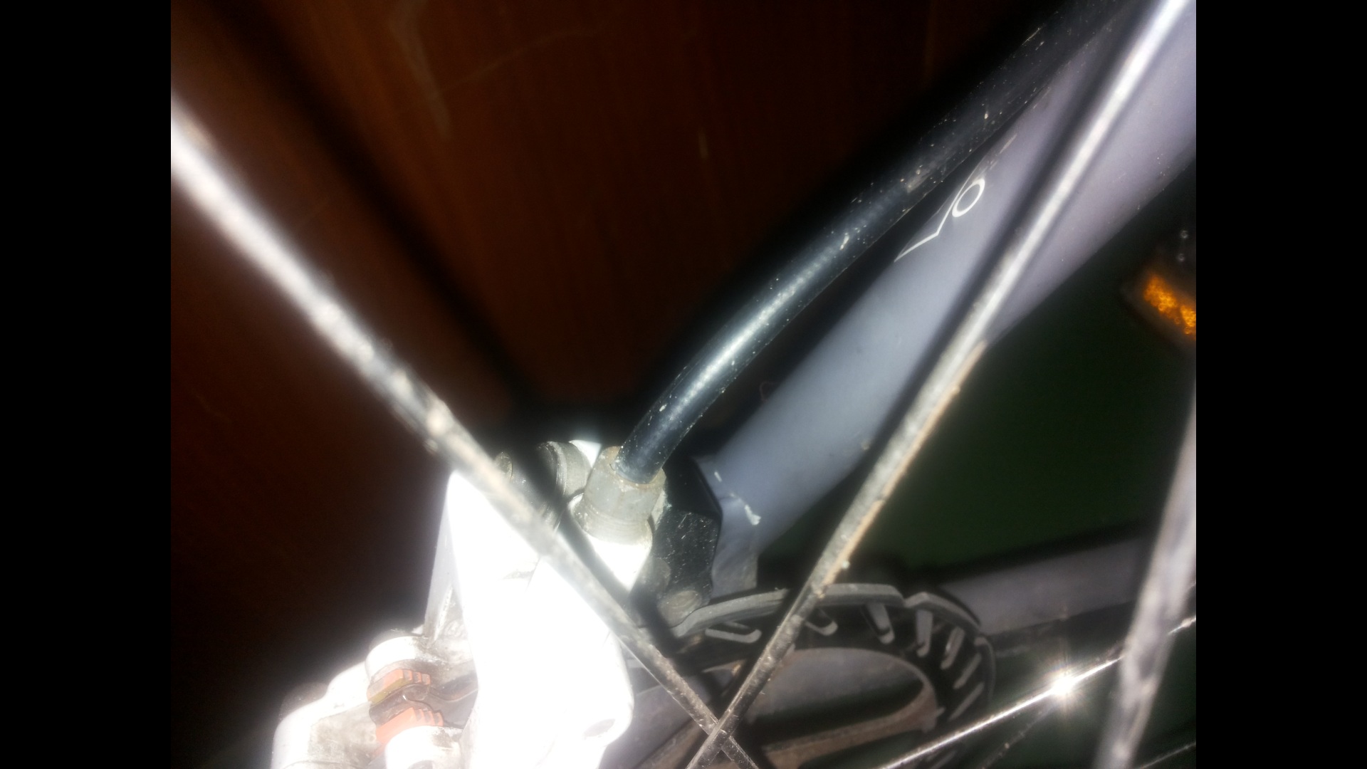

Мнениеот Pencho93 » Пет Дек 12, 2014 11:24 am
Покарах вчера колелото 30-40км из града по смесен терен за да видя дали ще е проблем, за съжаление сутринта като го огледах се беше олюпила повече боята :V: , надявам се да се смени рамката да карам без съмнения и задни мисли, защото 2015 ме чака обиколка на Родопите и да не стане някоя беля, все пак съм дал 1300лева за да е по качествено колело, а не да го карам с дефект и да се чудя кога ще се строши и ще ме остави.

Мнениеот ivannik » Пет Дек 12, 2014 11:32 am
Pencho93 написа:Покарах вчера колелото 30-40км из града по смесен терен за да видя дали ще е проблем, за съжаление сутринта като го огледах се беше олюпила повече боята :V: , надявам се да се смени рамката да карам без съмнения и задни мисли, защото 2015 ме чака обиколка на Родопите и да не стане някоя беля, все пак съм дал 1300лева за да е по качествено колело, а не да го карам с дефект и да се чудя кога ще се строши и ще ме остави.
Личи си колко е качествено. :nono:

Мнениеот fenoryl » Пет Дек 12, 2014 1:06 pm
ivannik написа:
Pencho93 написа:
Всяко производсто има допустим брой дефекти. И тъй като ти вероятно нямаш данни, колко са тези дефекти на горепосочения производител, е хубаво да не правиш подобни заключения, още повече публично.
Насърчаването за подобряване на качеството е далеч по-добър подход от злобни, безпочвени констатации.
Като гледам отношението на Крос, нещата клонят към клиент с усмивка и реклама от най-висшата форма. Но нека първо всичко да приключи.

Мнениеот Gvt333 » Пет Дек 12, 2014 5:28 pm
Спукана сплав при заваряване. Това може да се случи при абсолютно всички марки байкове. Просто лош късмет. Дано гаранцията го "поеме" и Крос се окажат с качествена политика! Пиши като има развръзка! :look:

Мнениеот Pencho93 » Пон Дек 15, 2014 3:40 pm
Супер, обадиха се от крос и казаха, че ще ми сменят рамката, тъй като бях с 51 размер и мисля, че ми беше малко голяма, висок съм 178-180, мисля да кажа да ми я сменят с 45-ца, въпроса е, че дори на 51-цата бях с доста вдигната седалка, но предполагам може да се сложи по-дълго колче дори да не ми е достатъчно.

Мнениеот V.Georgiev » Пон Дек 15, 2014 4:32 pm
Щом се е люспила боята, явно заварката е лиша и е почнала да се пука на това място, според моето мислене това е причината!
А щом са сменили рамката добре е!
