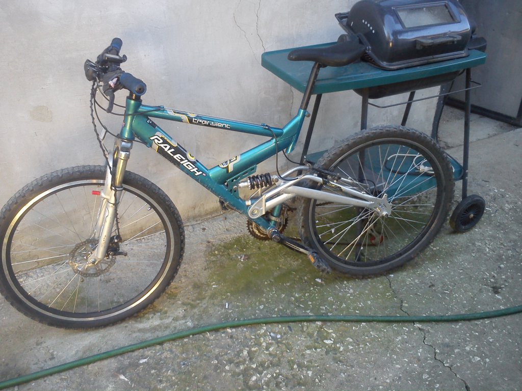

Мнениеот ichods » Вто Фев 24, 2015 9:19 am
здравейте,имам един въпрос към вас,не мога да си намеря степенка за велосипеда,може ли да ме насочите към такава.
(166.71 KiB) 400 пъти

Мнениеот carmo » Вто Фев 24, 2015 10:53 am
Здравей. Не съм оптимист че ще намериш, тъй като на обикновеното за монтаж място (зад средното движение) не виждам наличие на подходяща конзола, а "универсалните" -за монтаж на задната ос са за "обикновен" заден триъгълник (с доста по-голям ъгъл между тръбите), където долната отива директно към оста на курбелите и е по-тънка.

Мнениеот ichods » Вто Фев 24, 2015 8:02 pm
и аз мисля че ще е трудно за намиране но все пак ако някой има идея моля за помощ

Мнениеот krach » Вто Фев 24, 2015 8:16 pm
Има едни които се фиксират близо до задната гума. Потърси по магазините или в продавалник

Мнениеот ichods » Сря Фев 25, 2015 6:18 pm
не мисля че ще ми стане този модел,изглежда ми като обикновенна си стойка за задна ос но при мен не стават поради по специфичната рамка

Мнениеот sonscp » Сря Фев 25, 2015 7:20 pm
Защо мислиш, че стойката няма да стане, захващането е директно към гайката на оста?

Мнениеот krach » Чет Фев 26, 2015 8:50 am
Защото може да не е с гайка. А иначе има такива които се захващат само за рамката в 2 точки. Не за оста.

Мнениеот ichods » Чет Фев 26, 2015 11:13 am
можеш ли да ме насочиш към подобна,понеже изобщо нямам напредстава какво представлява за да търся такава

Мнениеот krach » Чет Фев 26, 2015 3:52 pm
http://www.decathlon.bg/oporna-stoka-za-vazrasten-id_3796979.html
http://www.decathlon.bg/oporna-stoka-tilt-id_8303075.html
http://www.decathlon.bg/oporna-stoka-500-za-vazrastni-id_8302792.html
Бих заложил на тази дето се фиксира на 2 места, понеже другите са в една точка и колкото и да е здраво все има шанс нещо да се обърка и да ти влезе в спиците.
За тази говоря http://www.decathlon.bg/oporna-stoka-za-vazrasten-id_3796979.html

Мнениеот sonscp » Чет Фев 26, 2015 5:26 pm
krach, ти изобщо погледна ли какъв му е чейнстея? Как ще закрепиш такава стойка за него освен към оста?

Мнениеот krach » Чет Фев 26, 2015 5:50 pm
Като гледам около оста как са железата, малко вероятно да успее да сложи нещо НА оста. Но някое от другите все ще може да ги закрепи. Вече колко ще е стабилно, ще покаже само практиката. Относно закрепването към оста. Предвид че всяко сваляне/качване на стойката е с ритник се получава непрестанно развиване на гайката. (един приятел имаше този проблем непрестанно). Вариант е да се сложи федерка, но това може само ако има достатъчно дълга ос която да стърчи, след рамката, след евентуалната стойка , та шайба та гайка.
Посочените стойки са само едни от хилядите на пазара, просто гугъла тях изплю. С достатъчно търсене и питане може да си намери подходяща.

Мнениеот sonscp » Чет Фев 26, 2015 6:06 pm
Ми аз доста търсих и му намерих подходяща, но не ми я одобри. Както виждам има достатъчно дълга ос, която ще успее да поеме стойката, зегерката и гайката на каплата, а дори и на не може, без проблем може да се вземат няколко милиметра от другата страна на оста. Ако може да отиде в сервиз и там да му пробват няколко стойки и да видят дали някоя ще стане ще е най-добре. :dontknow:
