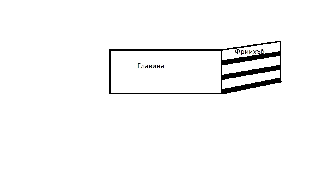

Мнениеот jungleraver » Вто Мар 10, 2015 7:45 pm
.jpg
(31.61 KiB) 196 пъти
Нещо подобно, но разбира се съм преувеличил "несъосността"
Може и да е крива ос, защо не я разглобиш и не разгадаеш мистерито :)
