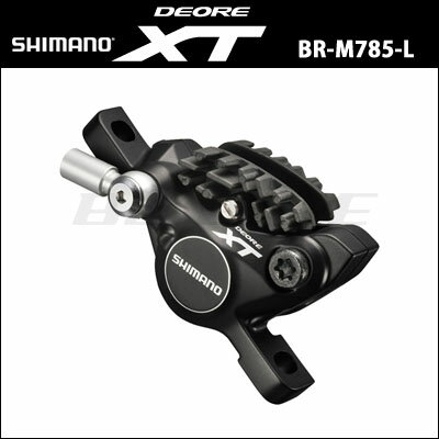

Мнениеот gilb » Чет Май 21, 2015 2:56 pm
Заех се да си набавя части за смяната на маркучите на спирачките ми,понеже ще дойдат къси за новата рамка.
Спирачките са Shimano Deore XT BL/BR-M785.
Купих нови маркучи,но вървят без Banjo Unit.
http://screambikes.eu/bg/diskovi-spirac ... -bh90.html
Не мога и да открия да се продава някъде.
Въпросът ми е при наличието на нови игли и буренца,може ли да се извади банджото от стария маркуч и да се сложи на новия?
Ако не откъде могат да се намерят? По възможност в България.
За ето това сребристото нещо иде реч
:turtle:

Re: Тема за кратки въпроси
Мнениеот jungleraver » Чет Май 21, 2015 3:25 pm
@ gilb:
Търси такъв фитинг: http://www.sjscycles.co.uk/a2z-universal-banjo-joint-with-o-rings-pack-of-2-prod18368/, питай тук: http://www.pape-bg.com/about.php или тук: http://www.hansa-flex-bg.com/ При първите си правих дори braided сп. маркучи за бегачката.

Мнениеот gilb » Пет Май 22, 2015 7:20 am
@jungleraver мерси :) ще измеря старото и ще питам.
@xargs Във Веломания ми обясниха,че не вървят с банджото тези маркучи и наистина дори на картончето,на опаковката има картинка на всичко което съдържа комплекта и банджото не е едно от тези неща.
А иначе то си пише в описанието :
Дължина: 100 см, 170 см
Може да се отреже на подходящата дължина.
Включва всички необходими елементи, за да смените без проблеми маркуча.
Комплектът не включва Banjo Unit(сребристия накрайник на маркуча от снимката).
Подходящ за дискови спирачки Shimano BR-M985 / BR-M785.
Мисълта ми беше толкова ли е невъзможно да се ползва старото при положение,че всичко друго се подменя?

Мнениеот jungleraver » Пет Май 22, 2015 8:38 am
@gilb: Ако сегашното ти е като това от втория линк на предишния ми пост, със сигурност може да се ползва отново - просто се отвива откъм маркуча. Ако ще ползваш старите дихтунги (медните уплътнения) ги напечи яко с ветроупорна запалка, и като изстинат ги монтирай.

Мнениеот gilb » Пет Май 22, 2015 9:14 pm
jungleraver написа:@gilb: Ако сегашното ти е като това от втория линк на предишния ми пост, със сигурност може да се ползва отново - просто се отвива откъм маркуча. Ако ще ползваш старите дихтунги (медните уплътнения) ги напечи яко с ветроупорна запалка, и като изстинат ги монтирай.
Като от първия ти линк е.. http://www.sjscycles.co.uk/a2z-universa ... prod18368/
Изглежда капсуловано май ще се търси вариант на цял маркуч директно с монтирано такова банджо...
Avid предлагат 2 вида със и без банджо за техните модели,за Shimano обаче намирам само без..
