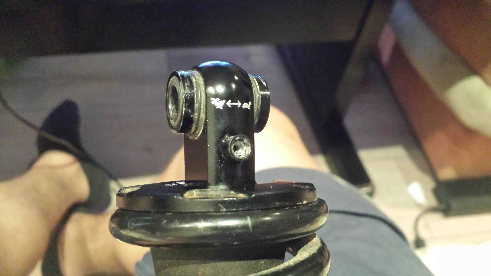

1-во как да извадя rebound (резбата почти му я няма),
2-ро продава ли се само тази част и дали стругар ще може да я направи (предварително се извинявам, ако сте влезли в първия сайт и сте я намерили :agree: )
3-то не питайте как е станало
шока е Rock Shock rc2, мисля че е 2012, а ако не е има разлика от коя година ще е ?
