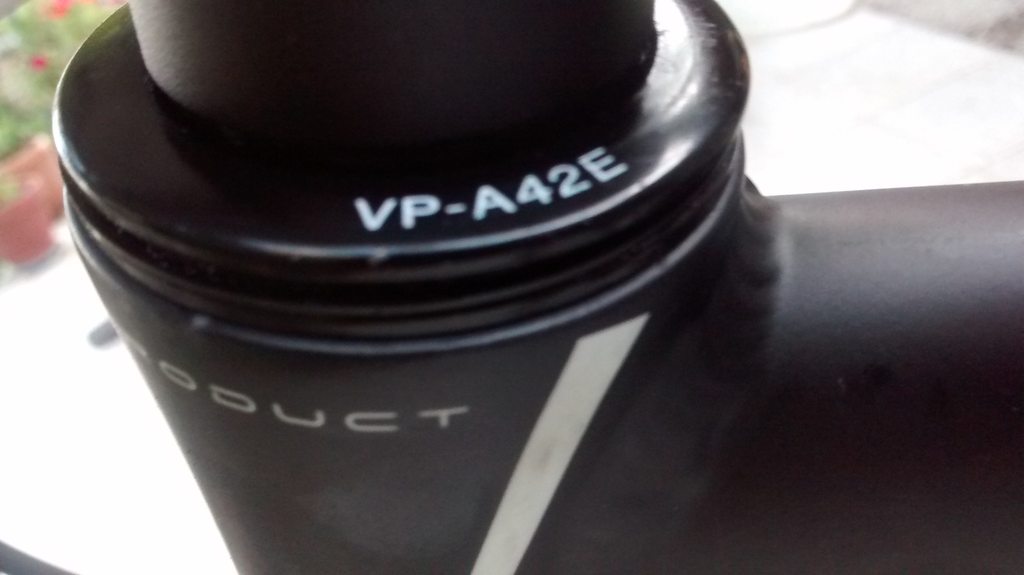

Здравейте, днес си смених вилката и ми се появи луфт в чашките.[img]i.imgur.com/q80pMIUh.jpg[/img]
Предполагам, че движението на стрежена идва от там, че чашката (на която пише модела), не влиза както трябва. Как мога да го оправя?
Благодаря предварително!

Увери се, че всички части на чашките са налице. Остави ли 2-3мм. място между стержена на вилката и тапата която обира луфта? снимката не се отваря.

Отваря се...
(46.4 KiB) 243 пъти
Нещо очевидно не е сложено както трябва...

Сложих още един спейсър и сега болта отгоре едвам се завива, но луфта почти изчезна. Предполагам, че мога да го премахна изцяло. Благодаря за отзивите!

Това са твоите чашки и се монтират по този начин.
При поставени чашки и лапа трябва да останат 2-3мм. за да може тапата която ще завиеш отгоре да обере луфта. Ако имаш повече място си купуваш спейсъри като тези на снимката. Те могат да се слагат под и над лапата, но там е въпрос на удобство. Някои обичат кормилото да им е високо, други ниско..
