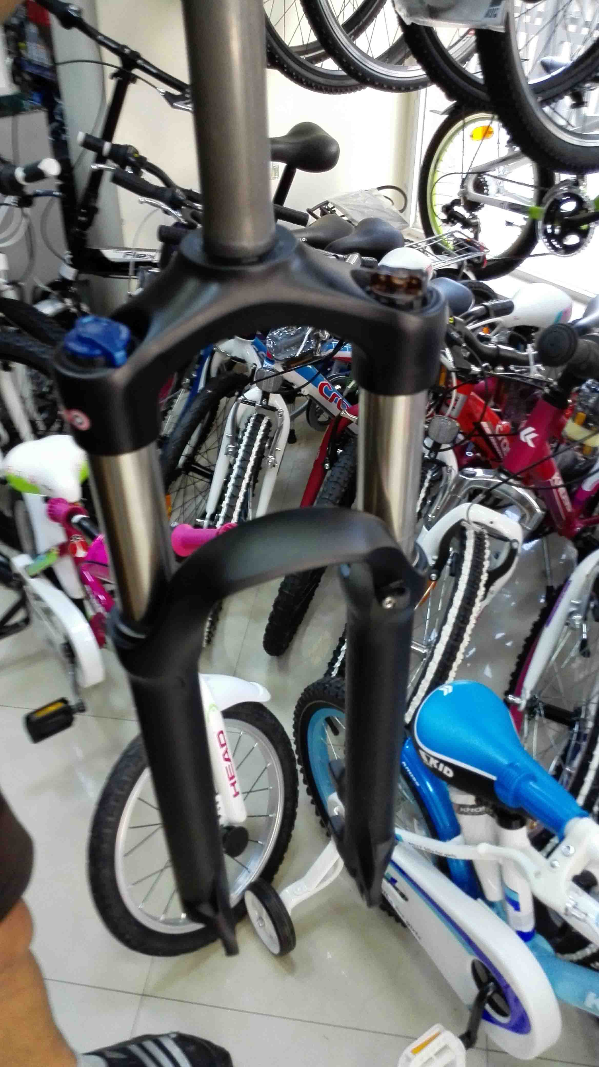

Мнениеот stevievito » Съб Авг 15, 2015 7:35 pm
(271.59 KiB) 238 пъти
Предлагат ми тази вилка в магазина за XCR,но е без сериен номер и без стикери,a уж е нова,някой може ли да ми каже дали наистина е XCR.......

Мнениеот ЧестоНеадвкватен » Нед Авг 16, 2015 12:08 am
Изглежда като мойто недуразомение начи е XCR, освен ако не ти е много на зор бих те съветвал да търсиш нещо по висок клас.

Мнениеот stevievito » Нед Авг 16, 2015 8:24 am
ЧестоНеадвкватен написа:Изглежда като мойто недуразомение начи е XCR, освен ако не ти е много на зор бих те съветвал да търсиш нещо по висок клас.
Да ме насочиш към някакъв модел,колелото е ново с XCT,но има голям луфт и тва ме накара да сменям вилката,пробвахме и други XCT-та и те имат луфт явно е зводски така...И сега сум пред дилема какъв модел вилка да взема до около 200 лв....

Мнениеот ЧестоНеадвкватен » Нед Авг 16, 2015 3:17 pm
XCR'а ще го търкаляш сезон и нещо и той ще се разлуфти но за тия пари не мога да се сетя за нещо по надежно.

Мнениеот stevievito » Нед Авг 16, 2015 3:44 pm
Добре,благодаря ти за инфото,ще мисля варианти...за сега ще си остана със заводски разлуфтеното XCT.

Мнениеот Magicman » Нед Авг 16, 2015 6:05 pm
Чудесно решение. В пазара има прилични вилки до 200лв. А и ще излизат още и още обяви.

Мнениеот sonscp » Пон Авг 17, 2015 12:43 am
Моят съвет е, преди да купуваш каквото и да било, хубаво да помислиш как и къде ще караш и тогава да търсиш правилната вилка за теб.
Много хора правят грешката да си купуват подобни Xcm/r-и и после решават, че ги влече спускането, а тази вилка не е за спускане.
След това те или спускат с нея и я убиват, или я продават на загуба. Та, помисли добре преди да си даваш парите за нещо подобно.
Иначе тази вилка ми изглежда не най-нивия (сполучливия) модел. Новия модел е с 32мм. стеншени и има ребаунд, тази май е 2011-12г. така че не бих я препоръчал. За 200 лева (и малко отгоре) има Rock Shox XC28 и XC30, които са светлинни години пред Suntour. :eyebrow:
