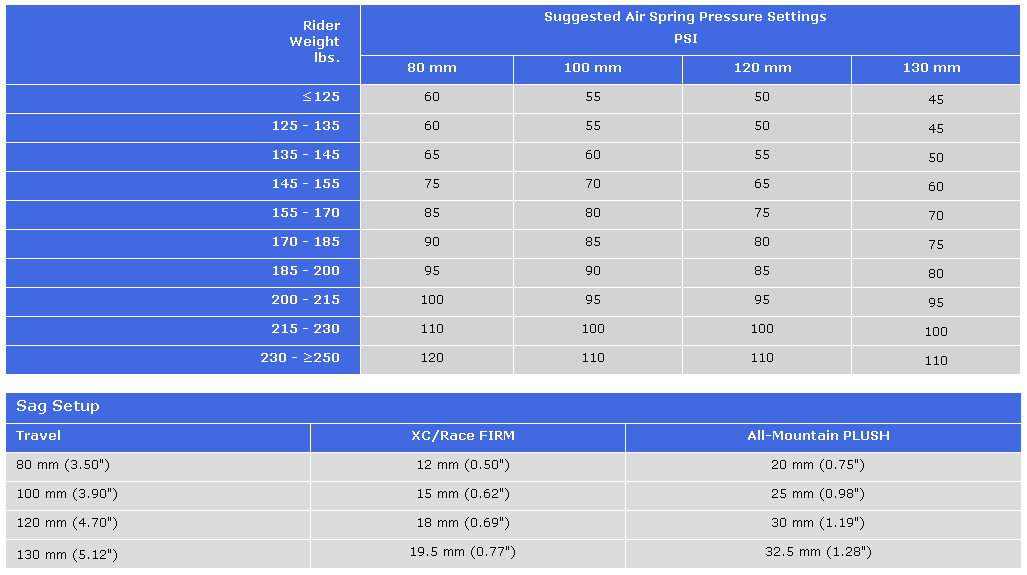

Мнениеот evin » Пон Авг 17, 2015 12:56 pm
Би трябвало помпането да не е на око, а според килограмите на ездача. Поне такива са указанията на моята вилка "Лисица"
Правилото би трябвало да се отнася до всички вилки, независимо от производителя

Re: ход на SR EPICON
Мнениеот half » Пон Авг 17, 2015 7:21 pm
Да, но все пак за да е точен саг-а си мисля, че е и точно напомпана. Близките месеци ще я оставям за смяна на малсо и тогава ще поискам да е по килограмите ми.
Но по-скоро въпросът ми е тези 1-2 см. краен ход са си за ползване, а не за крастота, нали ?
Мнениеот kobso1245 » Пон Авг 17, 2015 9:57 pm
Тези таблици невинаги са точни. На моя Рекон си имам такава табличка(на самата вилка, на боутша и), според нея съм за 135пси, в момента я карам на 180... Това е обаче, защото обичам да си карам по-агресивно и ми идва прекалено меко при "препоръките".
Иначе, ако те кефи как работи-карай си я така. Аз преди около 2 седмици се сдобих с помпа за вилки точно, за да си настроя идеалното налягане, че иначе не си е работа. Вече дали е нормално да се ползва целия или да остават 1-2см-идея си нямам. Моята макс съм я сгъвал на около 85мм(100мм е), ама ме радва как работи и не я пипам.
Мнениеот damon » Вто Авг 18, 2015 11:12 am
evin написа:Би трябвало помпането да не е на око, а според килограмите на ездача. Поне такива са указанията на моята вилка "Лисица"
Помпането не е на око, а на усет и това, което ти искаш да прави вилката. Всички тия таблици са просто една базова отправна точка за наляганията. Има дни и терени в които ще искаш вилката да ти е по-мека, други по-твърда и прочее. Същото е и с рибаунда. Трябва просто да можеш да чувстваш работата на вилката и да знаеш къде искаш да бъде. Аз карам моята Реба далеч под предписаните 135> psi - на 95-105.
Колкото до "гръмването" на вилката - странно ми звучи, при правилна работа е нормално вилката да се сгъва понякога до дъно без да предизвиква някакви повреди.
