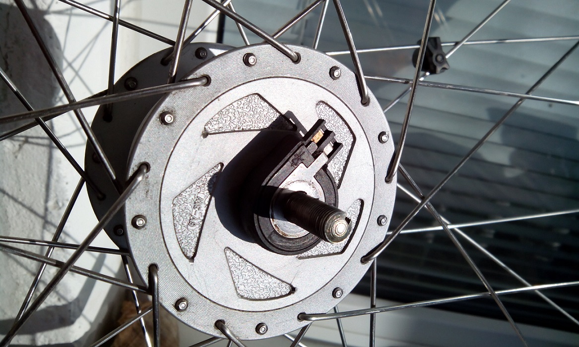

Идва сезона на ремонтите! Останаха две неща, които не съм разглобил , от едното се отказах, но другото много ме гризе да го разглобя и да видя защо работи ! Това е динамо главината на предната капла K-199KB04/36 6V-3W
Търся информация или видео за ремонт на този тип главина. Искам да сменя лагерите, но за сега не знам как да разглобя това нещо. Предполагам че лагерите са "6000 ZZ" , но не съм сигурен.
Благодаря за всякаква информация и помощ предварително.

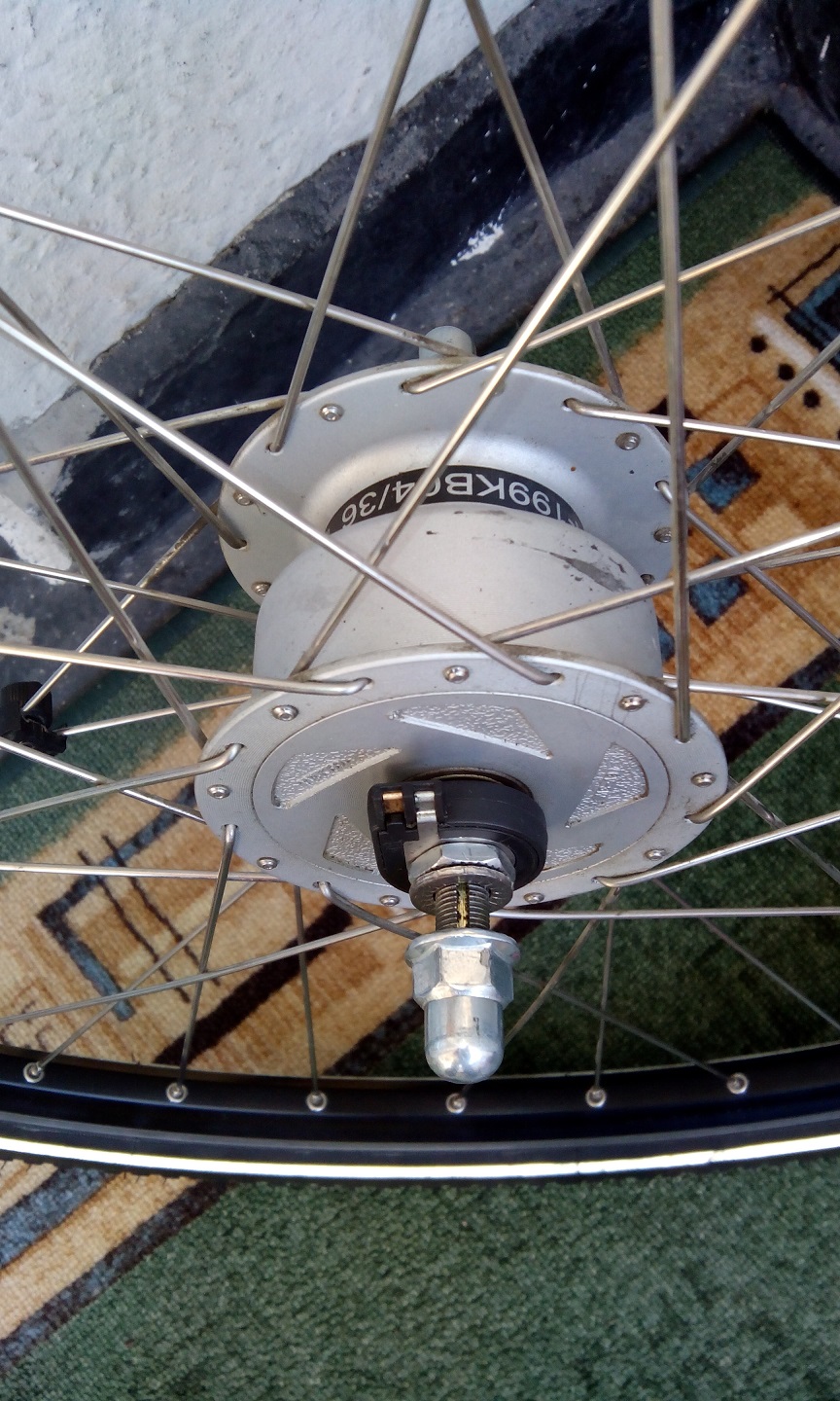

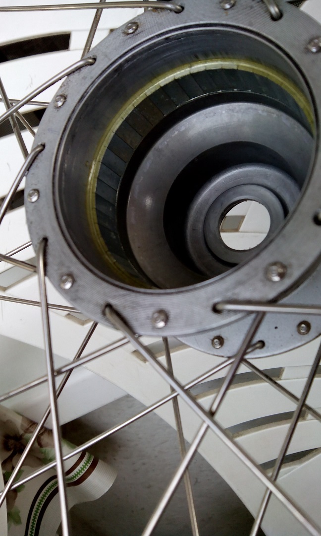

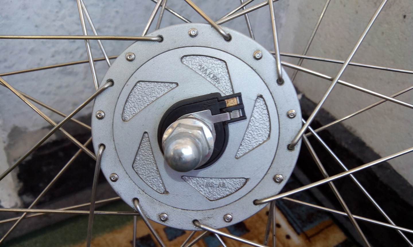

А сега за разглобяването на главината, ако нямаш схема или понятие от устройството - трудна работа. Изгледах доста клипчета в интернет, но тук излезе съвсем друго. Първо се развиват всякакви гайки , контрагайки и шайби за да се стигне до клемата.
Тук внимателно се премахват бялата "-" клема и след това пласмасовата капачка.
(338.16 KiB) 609 пъти
Тук се разпоява кабелът "+" който идва от канала на оста и се доразглобява цялата клема
(279.02 KiB) 566 пъти

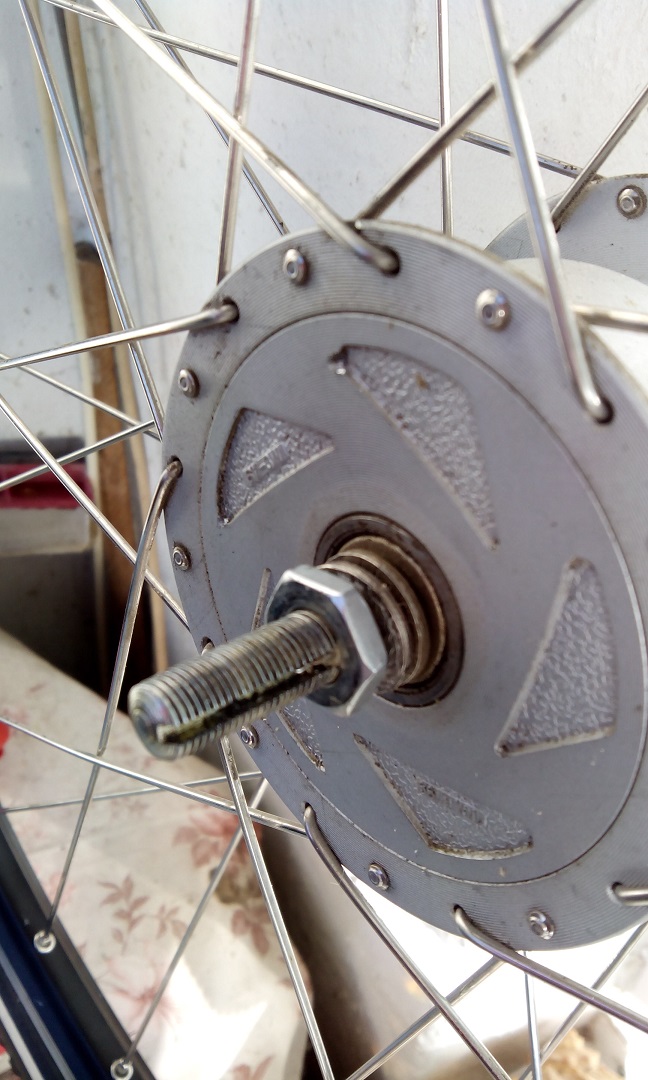

Махат се останалите гайки и шайби за да се стигне до лагерите, все пак ги подреждайте за да знаете каква е последователността.
(234.33 KiB) 504 пъти

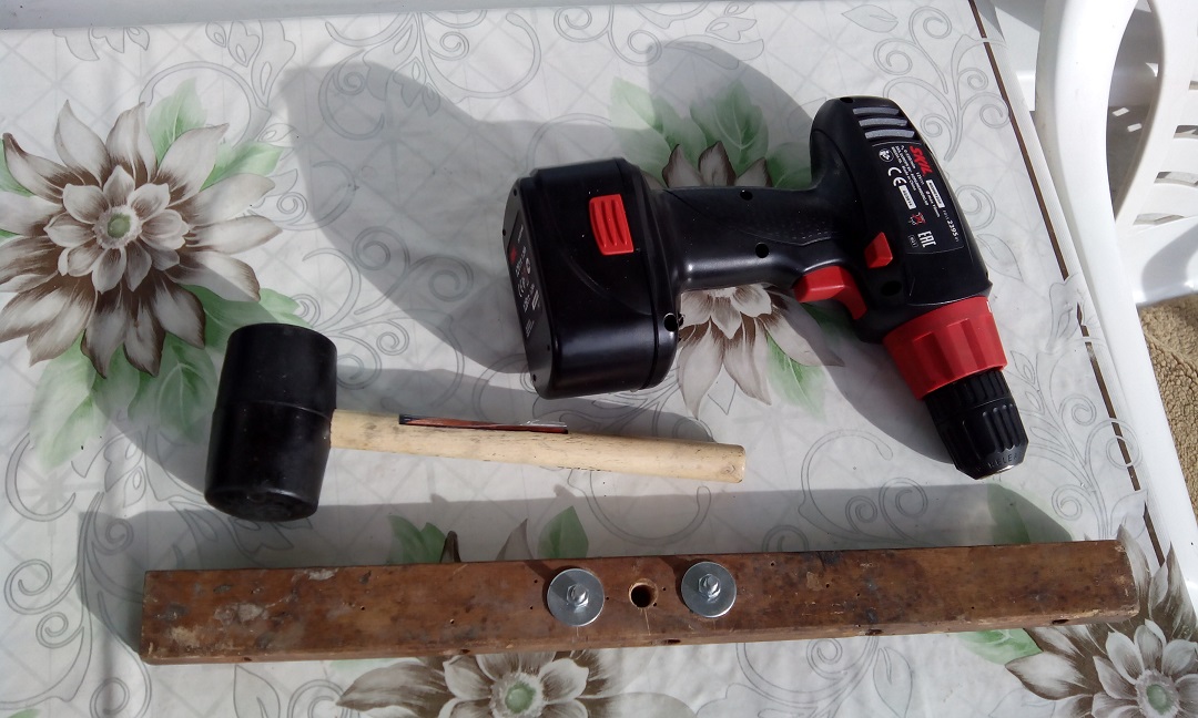

Основни инструменти които съм използвал.
(246.75 KiB) 561 пъти
До тук добре, но после тръгнах в грешната посока, започнах с едни сложни инструменти , които няма да показвам, после направих този дървения който се вижда на снимката, пробих две дупки в капачката и успях с мъки да я завъртя на 1/2 оборот, от което поне разбрах че не е на резба като другите подобни главини, а на конусна пресова сглобка, при това с лепило :crazy: .

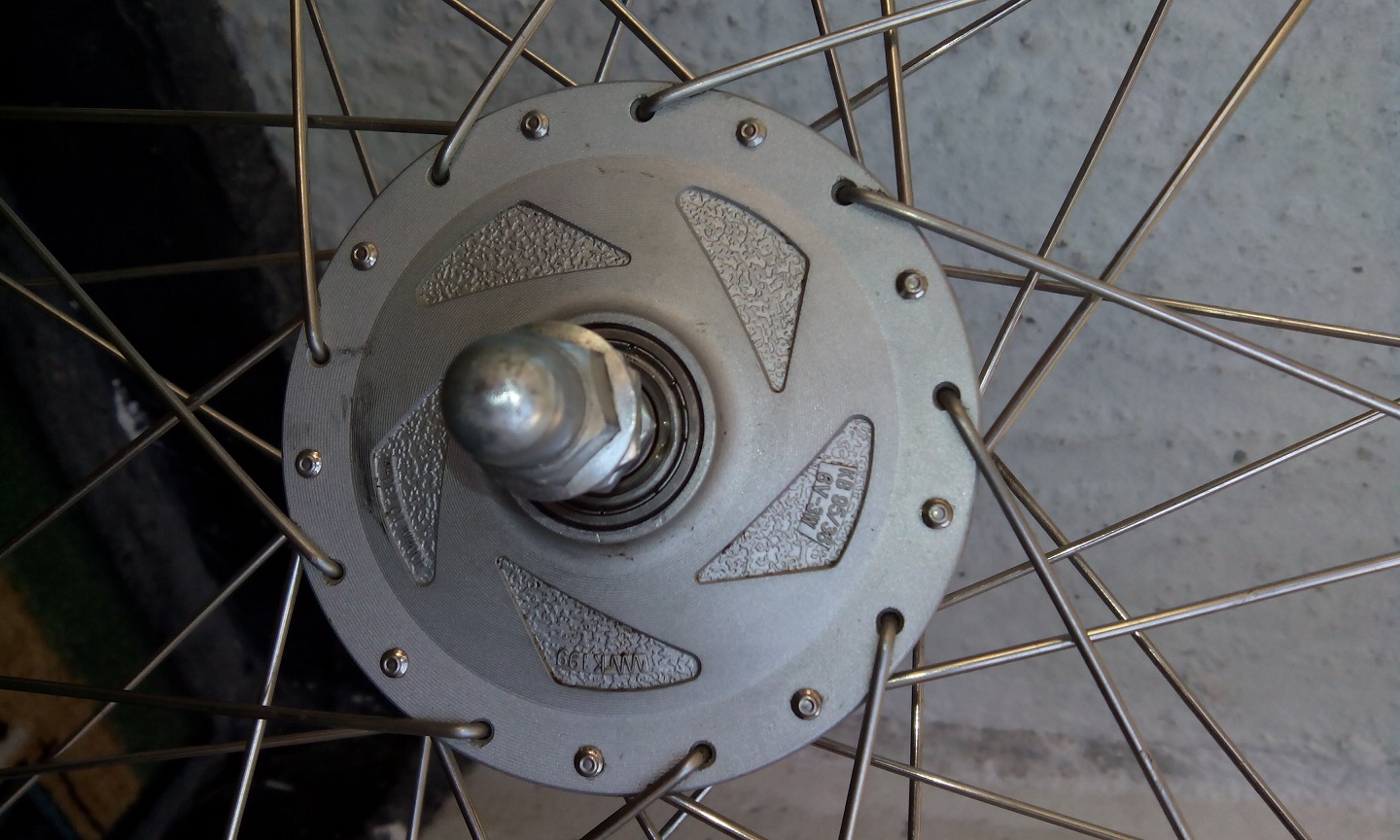

Останалото беше вече по лесно, бой с гумения чук по оста, като все пак навих докрай двете гайки в края на оста за да не прецакам резбата. Първо подаде лагера от обратната страна а после излезе и капачката заедно с лагера и ротора.

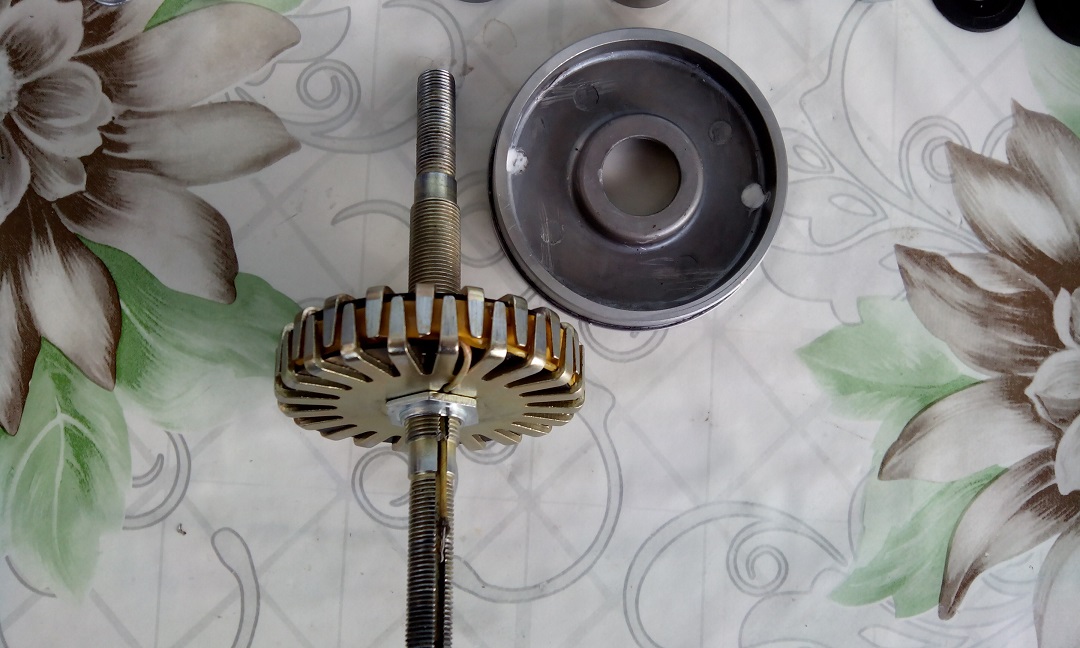

Главината отвътре.
(234.01 KiB) 527 пъти
Ротора и капачката, белите петна са замазани със силикон отвори, които пробих за да се мъча да развивам.
(226.73 KiB) 520 пъти

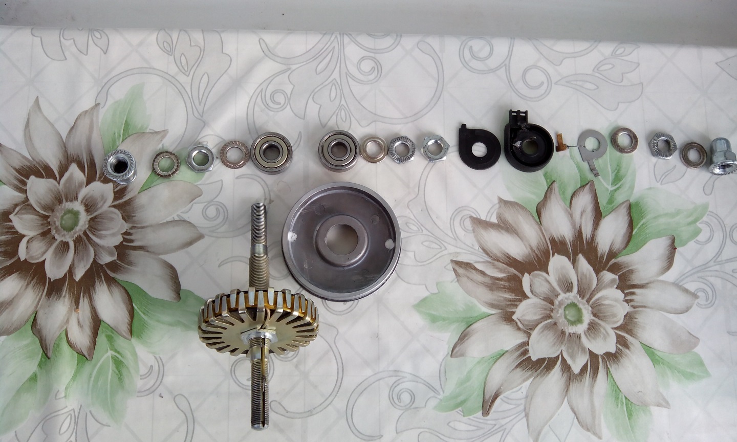

Всички чаркове подредени ( дано не съм объркал подредбата , че ще имам проблеми с монтажа ).
(362.64 KiB) 523 пъти

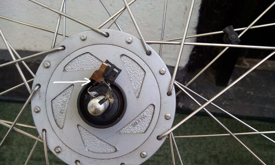

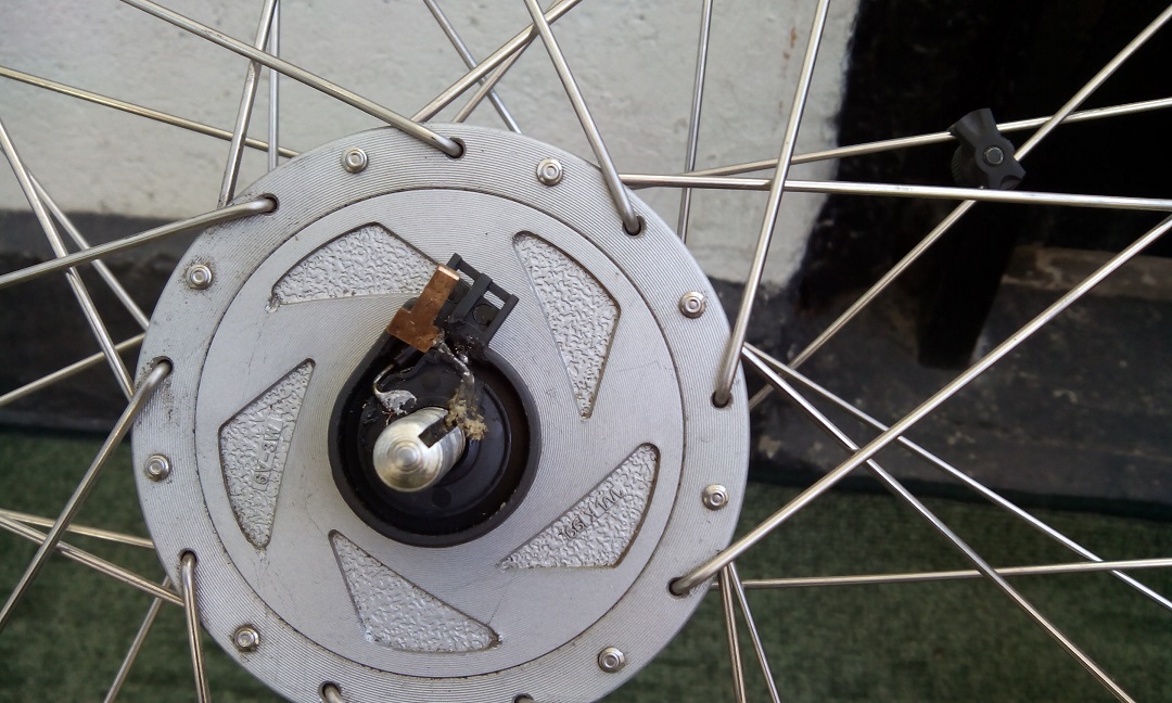

Мнениеот nobreak » Пет Авг 17, 2018 1:03 pm
Разглобих я тази главина, но ми възникна един проблем.....Става дума за този елемент със стрелката - разпоих го от долната страна и падна...горе къде се запоява това нещо?
(464.67 KiB) 244 пъти
