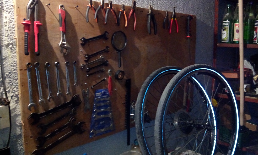

Ето това е част от моя куфар за ремонт на велосипеди
(306.01 KiB) 291 пъти
А това е стенд за ремонт, примитивен - но върши работа
(314.2 KiB) 284 пъти

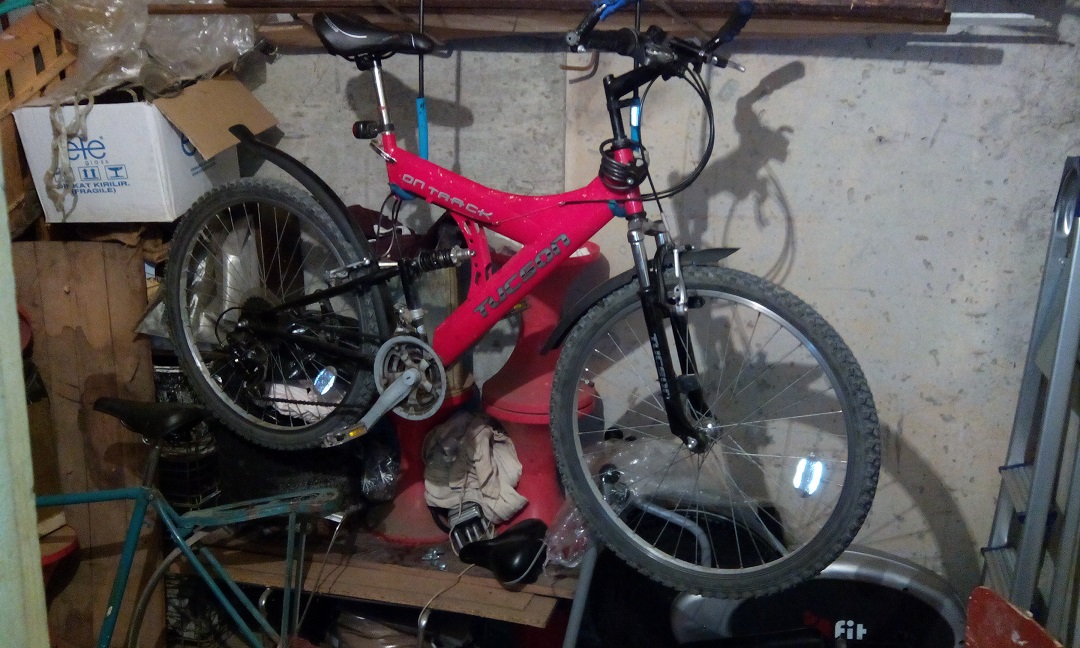

Гледам и ектомтб има висящ "стенд" :)
ectomtb написа:
Хе-Хе Лупата е ключов момент за хирургически намеси :magnify:

windv написа:Хе-Хе Лупата е ключов момент за хирургически намеси :magnify:
Трябва да ти кажа, че лупата често ми върши работа за разчитането на някой надписи по детайлите, а също така за проверка на сачми, конуси и други детайли за износване и дефекти !

Тук импровизе с мястото в мазето и закачане на колелото да виси. В доста случаи е удобно, може да се откачи всичко от колелото. Само няма добра опора за по силови развъртания...
