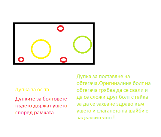

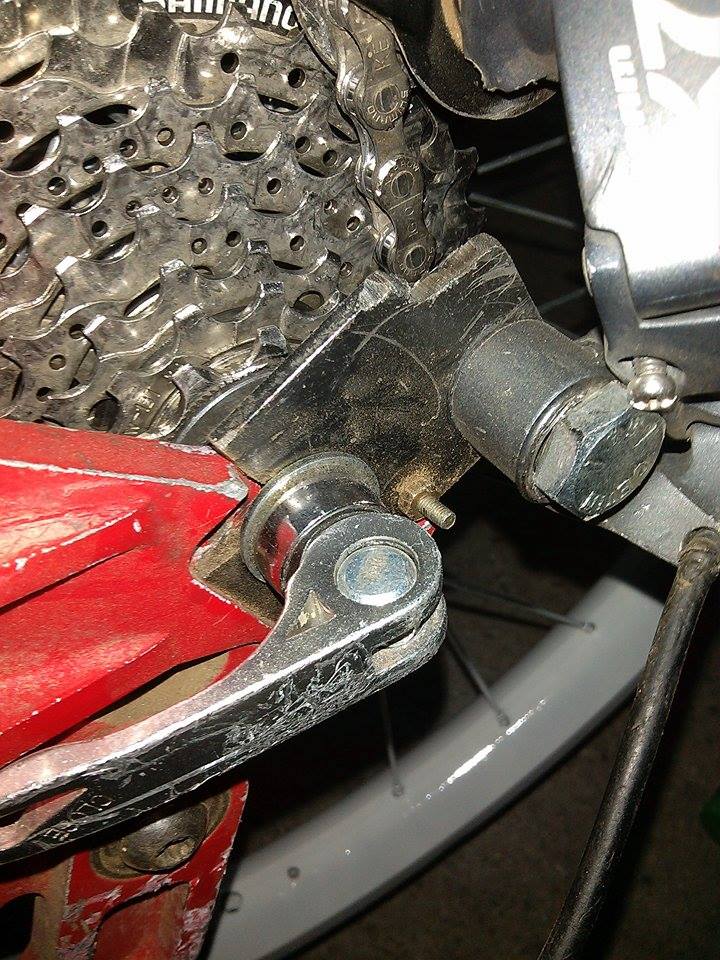

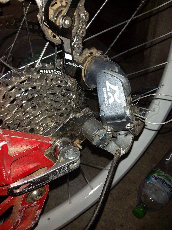

Ето как аз и един приятел (n0thing) направихме уше за рамчето докато стругар ми направи.Деня на счупването беше Петък а много ми се караше в Събота и Неделя (по магазините няма уше,а заварчика ти вика имам много работа мини след 1 седмица) и ето го решението.В гаража догледах,че имам планка от форд (правоъгълно парче метал) Пробиваме малко дупки с бормашината и с шлайфа оформяме ушето според рамката.Получи се ушето с което карах 1 седмица и то при сериозно блъскане.
.png
.png (12.67 KiB) Прегледано 34055 пъти
Ето това е обаче иска оформяне според рамката
m30b25

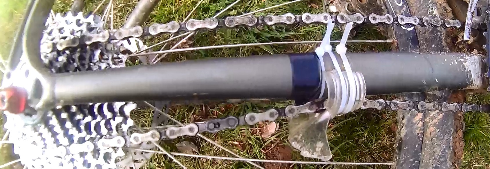

Мнениеот ludaka331 » Сря Май 04, 2016 4:39 pm
taurus13 написа:Един бърз водач за верига от вида на C-guide, който направих набързо вчера - https://www.youtube.com/watch?v=timL2zTjwOM
Взаимнствах идеята за водача при доста критична ситуация в гората, а именно скъсано ухо. Разбира се, направихме колелото на една скорост, но веригата се местеше по касетата от сътресенията. Вместо показаната муфа, използвах гърло от бутилка. Направихме срез, така че да може да мине веригата. Среза на гърлото го вкарахме в чейнстея, така че да се затоври. Прикрепихме всичко с 3 бр свински опашки. Противно на очакваното, системата издържа около 80 км каране. Възможно е да издържи и повече, но стигнахме до колите и карането приключи. Надявам се да съм помогнал.
