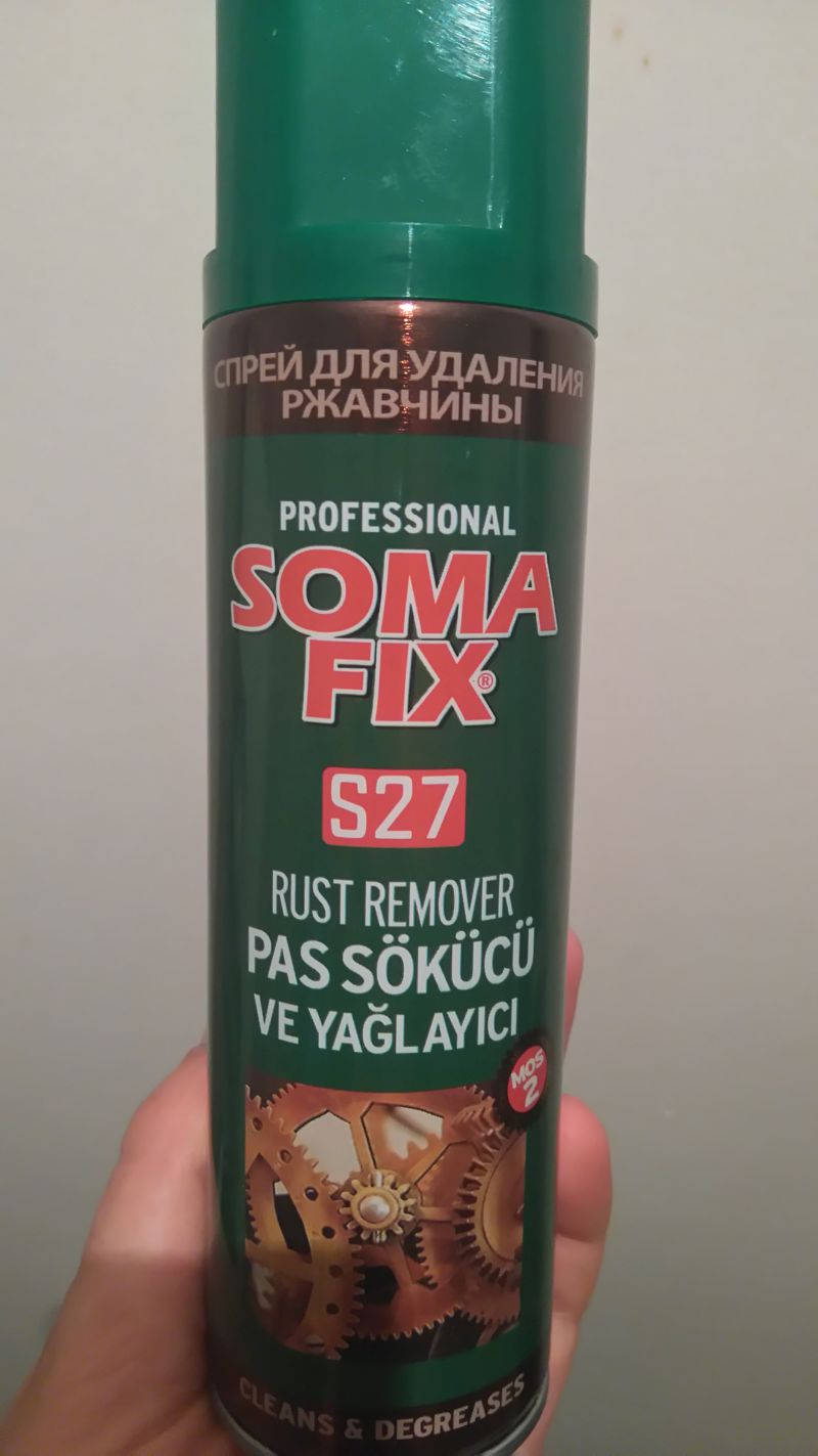

Мнениеот Веселин Иванов » Нед Юни 05, 2016 9:46 pm
MIKEY MOUSE написа:
...ми следващия път опитай със сярна киселина-ефектът ще е по впечатлителен...
ПП Това-горното -написах,защото ми стана тъжно, нямам сложени минуси много от отдавна...
Благодаря за което! Мислих че тези мисуси се дават за неграмотни и нецензурни коментари.. поне така пише в правилата на форума!
Но както и да е ...От близката железария си закупих този спрей
(91.86 KiB) 262 пъти
,с който успях да премахна ръждата от веригата.

Мнениеот taurus13 » Нед Юни 05, 2016 9:56 pm
Ама що верно се занимаваш с глупости - няма верига дето да не ръждясва след мокро каране, освен тия поцинкованите. И нищо и няма, то е само лека повърхностна ръжда, която сама си пада.
Верига ако е мнгоо мръсна с гадна смазка и кал и пясък, е добре да се изчисти - свеаля се от бързото звено(ако нямаш. сложи си), пууска се в едно шише 0,5 литра (ползвам едно от строителна химия с по-голяма гърловина), пълниш с малко вода и обезмаслител, а може и с нафта да речем, затваряш и 1 минута шейк ит бейби....след което я вадиш чисто нова - бършеш, оставяш да изсъхне и смазваш. По принцип по-добре да не се ползват така наречените мокри смазки, по принцип, които са за мокри и зимни условия, защото лепят страшно много пясък и после се износвва всичко по системата. Аз позлвам напоследък керамичните на мотип - изкарва един ден сухо каране, чиста прекрасна верига, безшумна работа....
На веригата по-големия и проблем е, когато е мека и се разтегля...от това трябва да го е страх човек повече. :)

Мнениеот Веселин Иванов » Нед Юни 05, 2016 10:10 pm
Тя водата хич не ме притеснява (доста дъжд видя колелото в последно време).Преди месец чистих веригата по твойта система с шишето :liplick: ,само че с друг обезмаслител и намаше проблем.Яд ме е че не я снимах да ви я покажа на какво заприлича след като я "обезмаслих" :xx(: . Този обезмаслител от железарията се оказа доста ефективен, не само ръждата падна но и смазката.Е, трябваше и малко жулене с четката... Иначе проба-грешка, ще си знам за напред... :wavey:
