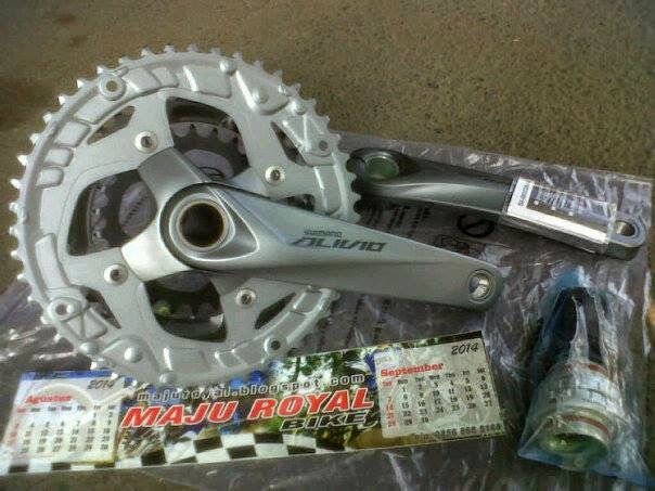

Постепенно преминавам към 9 скорости и с почудата на новака установих, че всъщност не можели да си смениш само предния дерайльор без да се бръкнеш за курбели и т.н. :D
И така КУРБЕЛИ. Велосипедчето все още е бюджетно, но постепенно смятам да го сбера на ниво около DEORE. Каране - яваш, около Бургас - нищо екстремно, в град евентуално преходи под 100 км около града по шосе. Излизане на черно от време на време. Планини и спускания за сега не.
Бюджет за курбелите до 130 лв. Преко сили 140-145.
Shimano Alivio FC-M4060 2015 - 116 лв
http://screambikes.eu/bg/kurbeli-mtb/10 ... -2015.html
Shimano Deore FC-M590 9S - 129 лв
http://www.velo-m.net/product/5148/k-t- ... 90-9s.html
Deore fc-m532 - 135 лв
http://www.velo-m.net/product/3790/kurb ... -m532.html
Deore FC-M610 2014 -145 лв
http://www.velo-m.net/product/5157/kurb ... -2014.html
Моля за мнения и някакво обяснение какво повече ще ми даде да кажем М610 от М4060
или М4060 от примерно това Alivio FC-M430-L http://screambikes.eu/bg/kurbeli-mtb/69 ... 430-l.html което е приблизително на половин цена.

Не се чувствам специалист, но деоре 610 е за 10 скорости отзад. От друга страна аливиото на половин цена е за най-обекновено средно движение на квадрат, а не за интегрирано, което е -по модерният, смята се по-лек и е по-здравият вариант. Новото аливио М 4060 е напълно достатъчно за посочения вид каране, според мен.
Сега вече трябва да се пита механик дали евентуално избраните от теб курбели ще са съвместими с рамката ти с оглед средното движение.
А може би скъпите курбели включват в цената и средното движение, а евтините - не.

Къде видя квадрат пък ти? Аливиото даже и на снимката в скрийма е с куха ос.
Първо трябва да се прецени дължината на курбела според дължината на крака, после да кажеш с каква големина на плочите ти трябва и накрая ще изберем нещо.
На половин цена вика. :D
я скивай тук цена
http://www.bike-discount.de/en/buy/shim ... wg_id-8794
За тези пари на кухата ос, квадратите останаха в миналото.

Не знам дали е така, просто първо трябва да питаш механик дали курбели за средно с куха ос ще станат на твоята рамка, тъй като може размерът на "дупката" за средното движение да не го позволява. За твоето колело няма много инфо, но понеже е нисък клас, е възможно да е поръчана рамка и компоненти, предназначени да се карат и после хвърлят, а не да се сменят компоненти с нови такива.
Но НЕ ЗНАМ. Който знае да каже. Всъщност най добре е да тидеш до магазина с колелото и да ти сменят курбелите.

A защо всъщност се сменят курбелите? Плочите са много пироки за верига деветка? Разстоянието между плочите е различно за 8 и 9? Нещо друго?
Vorac
Мнения: 818
Рейтинг: 1513
Местоположение: София, Дружба
Re: Съвет за курбели
Мнениеот venko_g » Съб Фев 07, 2015 9:21 am
По-горе го споменах защо сменям курбелите, но ще напиша и по дългия "приказен" вариант
Бяха ми споменали в един от магазините тука, че ако ще минавам на 9 скорости отзад, ще трябва да сменя и курбелите с плочи за 9 ама не повярвах. Реших че ме подебват, за да продадат и курбели.
Междувременно на по-ранен етап ми изпадна на добра цена Deore XT FD-M771 та рекох да се направя на гъзар :)
И така по коледа се почесах по тиквата и стигнах до идеята да си доставя удоволствието и да проверя дали ще мога сам да си сглобя нещото в комбинация с контроли (за сега разбира се монтирано само в ляво) Shimano Deore ST-M510.
Кефа беше придружен с много заклинания, цапане, практическо научаване какво е нужно да сглобим верига след като сме я отворили и т.н. Накрая доойде кулминацията - фиксирах дерайльора както се предполага да е монтиран по стандарт - на около 2 мм над най-големия венец както си му е на стикерчето дето да подпомага монтажа и се засилих да почна настройката. и хоп - последва опулване на това, колко качествено може да се заклини дерайльора в плочите :D
И така - предполагам че са широки и не му стиха мястото за да се движи и прехвърля веригата. Както и да е. На инат го до-монтирах. За да работи е фиксиран високо над движението. Дори пробвах колелото за едни 400-500 метра - сменя си скоростите, но не е ок.
И така надеждите ми за поетапен ъпгрейт отлетяха в небитието, и явно ще се сменя всичко наведнъж. Така стигнахме до въпроса за курбелите.
Иначе аливиото в Германия е на половин цена ама е М4050 и е 40-30-22, което доколкото разбирам и от описанието е подходящо за по-голям размер на гумите/велосипеда. За сравнение М4060 е с 48-36-26 ... :bowdown: чак се удивявам колко интелигентно съм взел да звуча :D
Всъщност май си отговорих и сам на въпроса току що - като гледам аливиото в скриймбайкс не е ясно дали се продава с "лагерите", докато деорето 591 със сигурност върви с касетата.

venko_g написа:.... като гледам аливиото в скриймбайкс не е ясно дали се продава с "лагерите"...
Ако говорим за М4050 или М4060 за които стана дума някъде по- горе - да, продават се с лагерите. Всички курбели на "Шимано" които са с интегрирана ос се продават в комплект със средното.
Ако не вярваш, можеш да изпратиш запитване.
Скрийм байкс наистина го дават със средното.
Явно обаче не е задължително защото тук примерно изрично е обявено че среднонто е опция http://www.rosebikes.com/article/shiman ... aid:742178

Задължително е! ROSE просто ти дават, да избереш. SM-BB51 или SM-BB94 според това, с какъв тип рамка си.

kaliopo написа: ROSE просто ти дават, да избереш. SM-BB51 или SM-BB94 според това, с какъв тип рамка си.
Предполагам, след това цената на средното се начислява към цената на курбелите?
Все пак едното е 8,5 EUR, другото 24 EUR.

kaliopo написа:Задължително е! ROSE просто ти дават, да избереш. SM-BB51 или SM-BB94 според това, с какъв тип рамка си.
Задължително ама ядец. Ето ги другите
Dear Mr. Grigorov,
We thank you for your request at Bike24.
The delivery of the Shimano Alivio FC-M4060 Crank Set 3x9-speed 48-38-26 is without bottom bracket cups.

Е те не бяха ли 2 вида- Crank set и Chain set , или поне аз нещо такова помня.
Едното са само курбели, другото са курбели + средно..

В крайна сметка чуденето приключи и се спрях на DEORE 590
Да споделя по въпроса за комплектацията и търговците.
1-ви опит
Вело-М - на въпрос зададен по мейл, дали за курбелите ще си поемат доставката или не, ми се даде отговор (явно без да се мисли), че доставката е включена в цената. Формата за разплащане също не начислява доставка за поръчки над 100 лева. След направена поръчка получих обаждане, че тъй като продукта е промоционален доставката ще е за сметка на клиента. Това си е написано в условията на фирмата, но пък мейла който получих си е еднозначен. Параграф 22. Както и да е. Пожелах им успешна продажба.
2-ри опит
Скриймбайкс
Реших все пак да проверя по телефон дали средното движение е в комплект с Аливиото. Отоговора беше не. При запитване дали на Деоре 590 средното е включено и що тъй ми отговориха коректно, че някои модели имат а някои нямат средно движение в комплекта. Това ми реши окончателно и размисъла кое да купя. Плащане с Пейпал съвсем цивилизовано.
Сега си чакам курбелите :)

Нищо не каза за аливиото + оная плоча с 96 разстояние. Там пак се включвам. То нали е на куха ос не на окталинк.

Аливио 4000 е с куха ос ама е 90-100 лв мене лично ми се види множко аз за 100 купих деоре 615 но отвън ,дебнах промоция .. освен това няма аливио 2х ,а 3х с 1 плоча стои малко грозно
