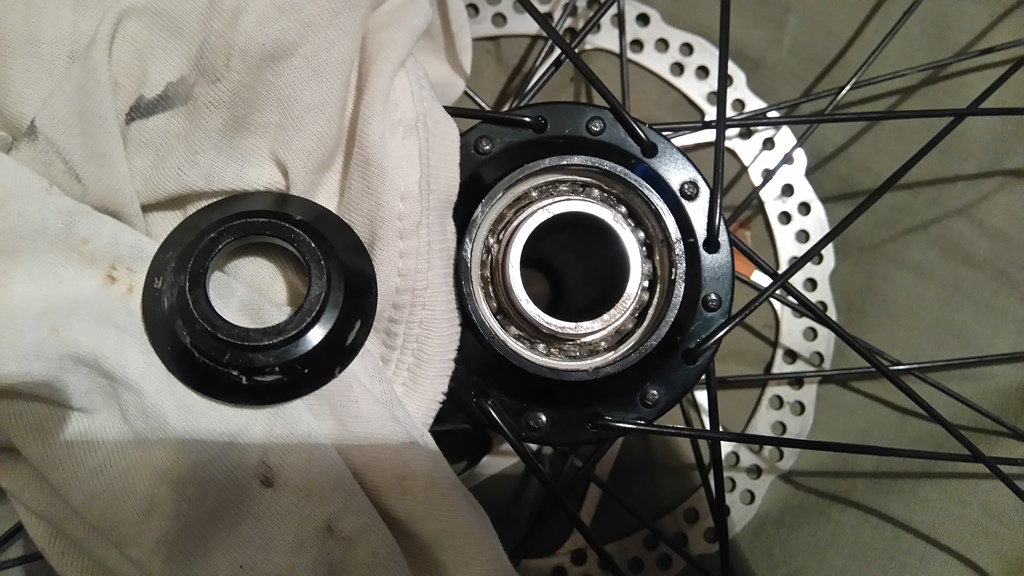

Тука ще пиша. Многократно съм отварял капачката на предната главина, но снощи колелото мина през автомивка, колкото и да ми беше неприятно, и днес съм се отдал на допочистване и смазки. Имам следните въпроси: Трябва ли тази ... как да я нарека .. куха ос на главината да се върти на ръка с вкарване на пръста в нея примерно или принципът на работа е свързан само с тази капачка, която я стиска при стягане на проходната ос? Че има вода в лагера - има. Ама аз искам да го пипна как се върти и дали хрупа. Евентуално да сваля диска, другата капачка и да разкарам всичката смазка, след което да натъпча лагерите наново.
Прилагам снимчица:

всичко е както си го мислиш:
1. дистанционната втулка (куха ос) се стяга от оста, но не трябва да има аксиален луфт.
2. почисти си и двата лагера и ги смажи.

Лагерите са си добре, не са разбити, няма луфтове. Просто искат почистване и хубаво смазване. Ще ми е по-лесно да свърша тази работа, ако успея да ги извадя. Ще ми трябва ли екстрактор или някакво подръчно приспособление за вадене на лагери, без да се налага да блъскам с чука. Или със спрей-обезмаслител ще стане по-бързо, ако издухам старата грес

Демонтирани лагери само в коша или за инструменти за набиване.

Оня ден отворих двата лагера. Като започнах да ги чистя потече една керемиденочервена мизерия. Ръжда не видях. Натъпках ги със специализирана грес на finish line и ги затворих. Монтирах и при раздвижването на ръка главината издаваше звук, все едно че няма никаква смазка. Демонтирах и като свалих дистанционната втулка имаше избила смазка с лек отенък на оранжево. Смазката е бяла иначе. Вкарах още смазка и затворих пак. Монтирах и при второто раздвижване тоя звук пак си го има. Не ми харесва и инерцията на завъртяното на ръка колело. Пак има избила смазка по капачката (не знам техническия термин) на лагерите. Ясно, че повече смазка не може да се вкара, но тоя шум какво да го правя. Проблемът го нямаше преди п автомивката. Да взема да опитам с по-дебела грес?

Опитай с нови лагери и без миене на автомивка.

Виждал съм на ръждасъл лагер точки ръжда. Тия лагери нямаха никакви видими следи от ръжда по вътрешността си. Затова написах, че не съм видял. Иначе благодаря за помощта, която ми оказваш. Много полезно и точно по темата.
