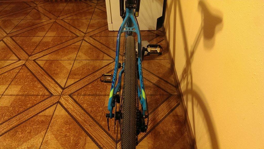

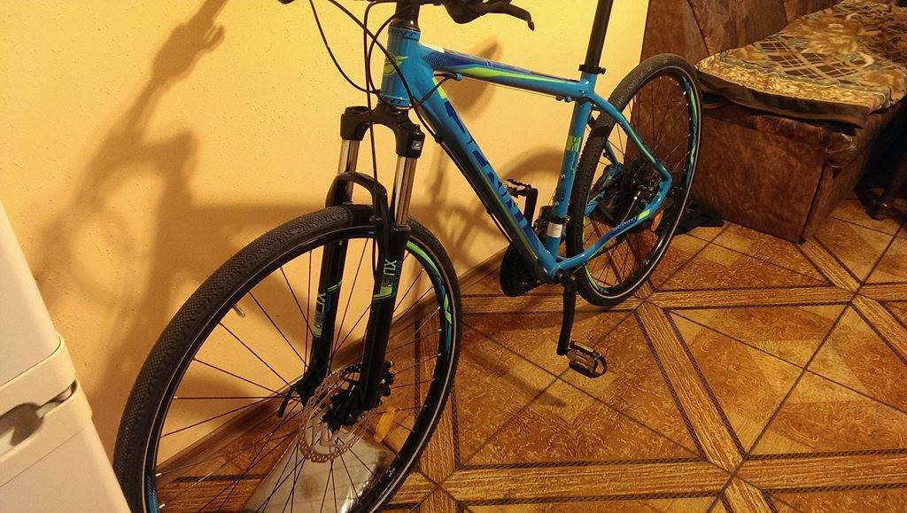

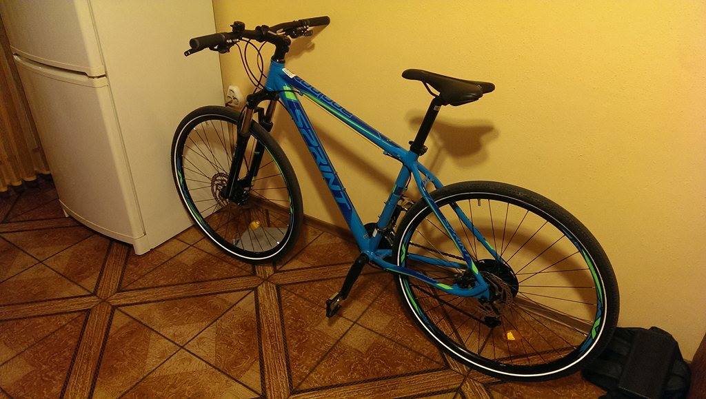

Мнениеот KroGh » Вто Апр 04, 2017 7:40 pm
Е, пристигнаха и новите гуми.. Continental Speed RIde.. Пробвах ги набързо за 1 км.. Ами нищо общо с предните гуми ( Smart Sam) . Oще ми е странно с такива тънки гуми, но ще му свикна.. Ускорява МНОГО по-добре, по-маневрен, супер тихи! Поддържа доста висока скорост с лекота. Мисля, че не сгреших с избора си :)
PS: Лесен начин за сваляне на веригата без специален инструмент? :D

Да, ще свикна, особено с ускорението и скоростта, която поддържат тези гуми, голям кеф :)
