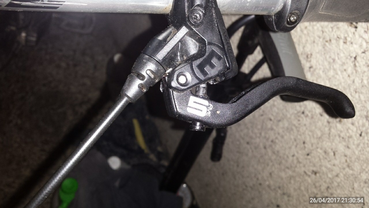

Мнениеот demeus » Чет Апр 27, 2017 1:57 pm
(169.45 KiB) 406 пъти
Това ми се случи вчера при спускане от "Златните" покрай Владайската река-буквално се пръсна.Не знам на какво се дължи това,с уточнението,че бях само с предна и с нови метални накладки.

Мнениеот Harka » Пон Май 01, 2017 10:09 am
Мдаа, в една друга тема някой вече беше изразил съмнения относно здравината на "пластмасовите" ръкохватки на Магура. На мен също ми е случвало да остана само с предна спирачка и според спускането натоварването и е огромно. В моя случай (Formula Oro Puro) спирачката толкова прегря, че напълно отказа да спира и просто се блъснах в едно дърво, докато още не се бях засилил твърде много. При теб също е прегряла (металните накладки също не помагат в случая) и явно полимерът не е издържал.
