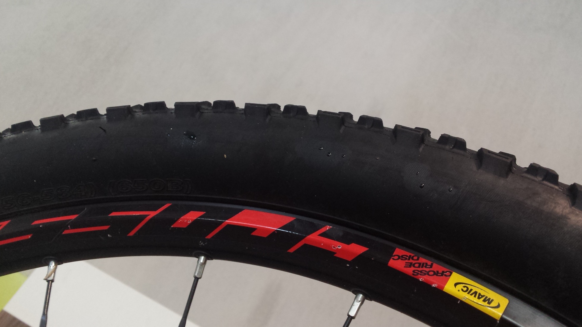

Мнениеот evilzet » Пон Яну 08, 2018 9:54 am
Уикенда покарах малко, като преди това не бях карал байка около месец. Предната тюблес гума беше поспаднала и я напомпих до 2 бара. От бордовете започна да сълзи тук-там. Нормално ли е това за TR гума? Като в питането по-горе, но TR - Maxxis Ardent 27.5 EXO TR.
Представям си ако не е TR...
(492.75 KiB) 176 пъти

Мнениеот outfaced » Пон Яну 08, 2018 11:00 am
evilzet написа:Уикенда покарах малко, като преди това не бях карал байка около месец. Предната тюблес гума беше поспаднала и я напомпих до 2 бара. От бордовете започна да сълзи тук-там. Нормално ли е това за TR гума? Като в питането по-горе, но TR - Maxxis Ardent 27.5 EXO TR.
Нормално за задна ... за предна малко странно, но все пак няма страшно :)
Специално при максис аз никаква разлика не съм видял между TR и нормална. Карам и двата вида.

Мнениеот Петър Велков » Пон Яну 08, 2018 7:24 pm
outfaced написа:
Бих допълнил - нормално за XC гума на Maxxis. Моите Ikon-и (3C Exo TR) си сълзят откакто са с боза. На мекицата Minion-ите не са мръднали, ама те са съвсем друга бира :D

Мнениеот Boyan1984 » Пон Яну 08, 2018 7:30 pm
Аз си взех същите икони, проблем ли е това сълзене?

Мнениеот evilzet » Вто Яну 09, 2018 8:56 am
Това сигурно се води екстра, да видиш дали не ти е изсъхнала бозата :lol: . Според мен се губи много малко...ама пък се губи.

Мнениеот Петър Велков » Сря Яну 10, 2018 11:14 am
Boyan1984 написа:Аз си взех същите икони, проблем ли е това сълзене?
Не е проблем. Карам ги така вече близо 2 години, а и допълнителната загуба на боза не е сериозна - никога не ми се е налагало доливане на по-малко от 2-3 месеца, с изключение на няколко отлепвания, при които в движение губех почти всичката си боза.
