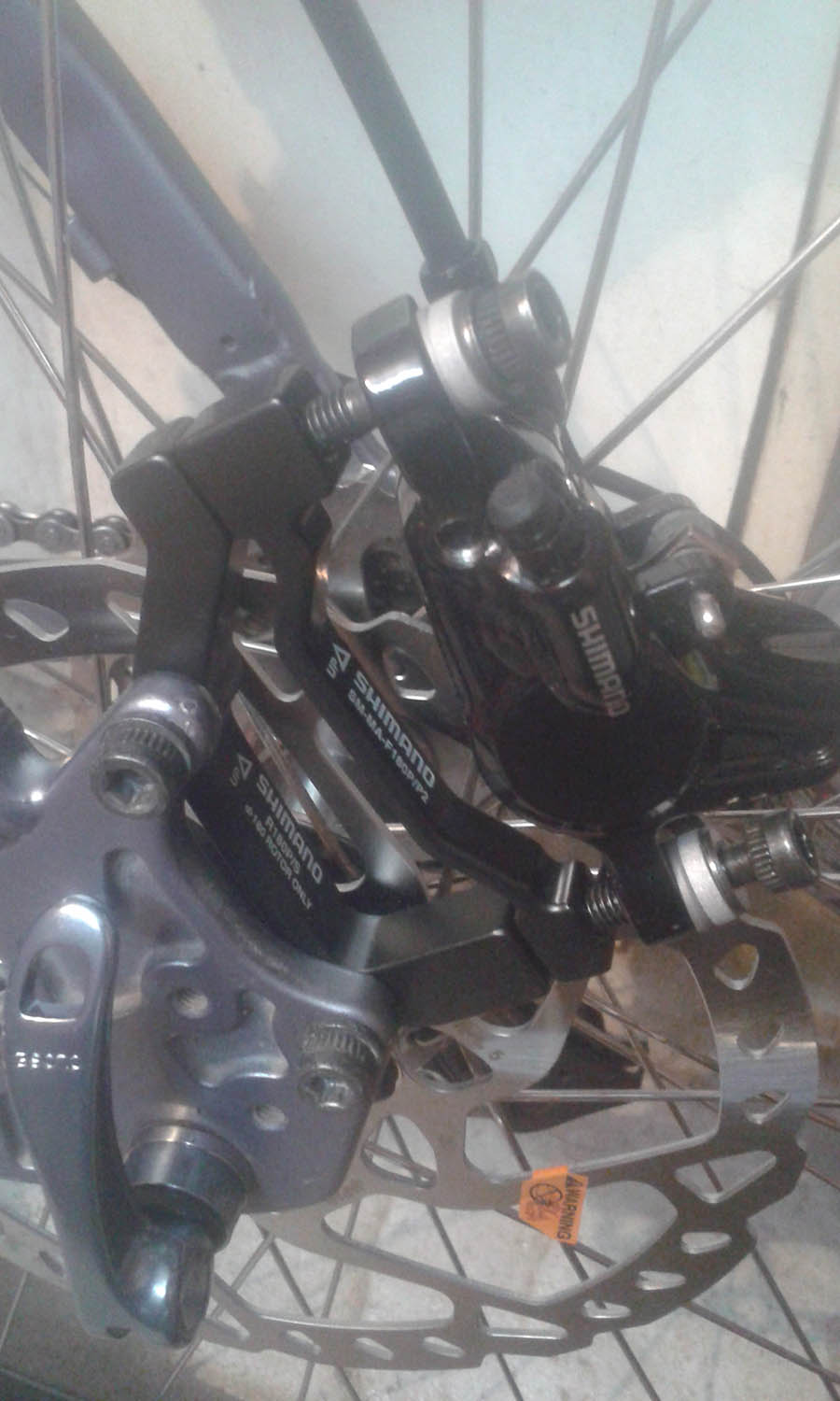

Взех си задна спирачка m615 и преходник IS/Post mount за 180мм ротор. Самата спирачка обаче идва с преден 180 пост мaунт преходник, който като сложа върху другия, накладките излизат извън диска.Ако махна преходника с който върви спирачката, всичко е точно, обаче болтовете са прекалено дълги и няма как да се монтира апарата. Какъв предохник ми трябва за да се получи ? Изглежда is/pm 160mm за рамката ще свърши работа, но не съм сигурен

Доколкото виждам, трябват ти други болтове. Нали сам казваш, че в тях е проблемът?

Admin написа:Доколкото виждам, трябват ти други болтове. Нали сам казваш, че в тях е проблемът?
Да, дадоха ми правилните и се оправи. Но имам чувството, че не спира както трябва. Първото спиране беше все едно съм без спирачка, после се разработи и е по- добре, но като задна със 180мм ротор очаквах едва ли не като я докосна да блокира. Или има въздух фабрично, или е с много добра модулация, или аз си въобразявам нещо.

Мнениеот Boyan1984 » Съб Ное 18, 2017 5:36 pm
Чак като я докоснеш няма да блокира, ама едно обезвъздушаване няма да навреди. :agree:

Мнениеот didonch » Съб Ное 18, 2017 9:41 pm
До колколто знам за ефективността на една спирачка се съди не по това дали като и докоснеш лостчето и блокира гумата, а по това колко време се упражнява натиск от накладките върху диска преди същия да блокира(модулация). От друга страна това чудо се постига с по-големите дискове, така че ако искаш да имаш по-прецизно работеща спирачка ползвай голям диск. Както и Alexi ти каза дай и време на спирачката да се напасне и всичко ще си дойде на мястото.

Мнениеот Pr3d4t0R » Съб Ное 18, 2017 10:56 pm
Alexi първо помислих, че не си се доизразил, но с последното си мнение определено затвърди, че си написал глупост. Качествен V-brake хвърляше през кормилото стиснат само с един пръст, но имаше куп други минуси, които няма смисъл да се обсъждат през 2017та.
gnb написа:Да, дадоха ми правилните и се оправи. Но имам чувството, че не спира както трябва. Първото спиране беше все едно съм без спирачка, после се разработи и е по- добре, но като задна със 180мм ротор очаквах едва ли не като я докосна да блокира. Или има въздух фабрично, или е с много добра модулация, или аз си въобразявам нещо.
Ако има въздух лостчето стои меко или работи неконсистентно - т.е. захапва спирачката при различен ход. Винаги има момент на разработване - най-вероятно спирачката е фабрично с органични накладки и ще й трябва едно прилично спускане.
