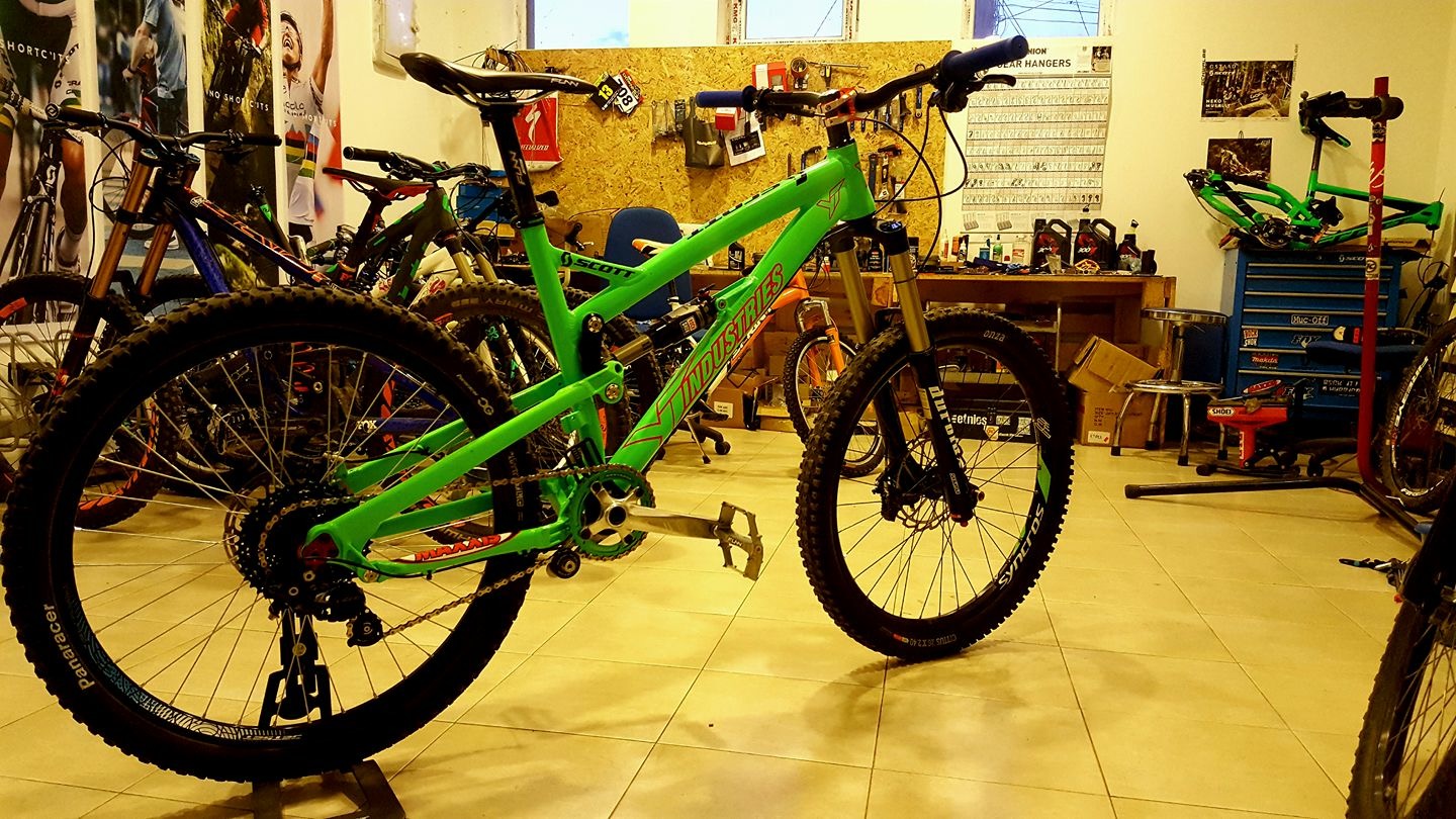

Re: 1x9, 1x10, 1x... и велосипед с двойно окачване
Мнениеот hitar_potar » Нед Ное 12, 2017 11:45 pm
За този байк говоря - мисля наскоро го продаваше. Касетата изглежда голямка, при запитване той каза, че е 11-46 и Зийто си бачка ОК по нея. :)
(431.64 KiB) 191 пъти
