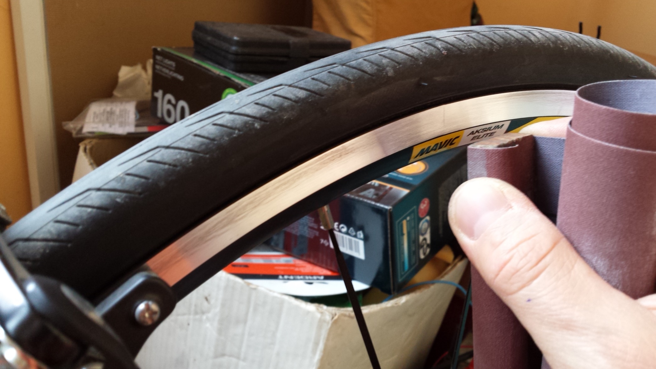

Става дума за шини Mavic Aksium Elite ( шосейни са). Нови са, но при снаждането няма достатъчна равнинност. Има стъпалце в равнината на триене на накладките. И после спирачките тресат. Според мен е несериозно производител с име да допуска подобни продукти до пазара, но е факт - виждал съм го и друг път. Би трябвало да ги шлайфат, ама айде нема нужда :rofl:
С времето тази неравност ще се обере, но за сметка на комфорта и накладките.
Със шкурка може да замажа положението, някакви съвети? Да не взема да се престарая и да си остане вечно тресенето.

За съжаление последните 2-3 години са така всички Аксиуми в по-голяма или малка степен. Има оплаквания в нета. Няма оправия, профила е изработен кофти. На нова ненаплитана шина няма възможност за донапасване - наместване, гарантирам го от личен опит. Има два начина да се повиши цената на продукта - като вдигнеш крайната цена, или като понижиш вложеното.

Ако профила не е еднакъв в двата края преди да се съедини, кофти говори за фирмата. Не погледнах от другата страна на шината дали има съответното стъпало в обратна посока, т.е. дали е разминаване при снаждането или са различни профилите.
И как викаш да го обера ;) ?

Голямо шкурене ще падне. По скоро пробвай с дремел за да подравниш грубо повърхностите(направиш преходът по плавен), след което с шкурка обираш деругите...

метала е доста твърд на тая повърхност ,с шкурка ще го поизлъскаш само .. по скоро внимателно минаване на шмиргел с подходящ ситен камък от човек който знае какво прави да не прецака шината

Занеси я на 1вия стругар да и удари едно чело.

Все ще си хапне от накладките.С дремел на мястото и на мен ми звучи най-удачно.

Снощи я огледах, разминаването е много малко, не си представяйте някакви ръбове да си счупиш маникюра :lol: .
Груби методи не мисля да прилагам, защото изтъня ли веднъж цялата зона, винаги ще бие като спирам с висока скорост.
Лоши джазгии ( дълбоки надрасквания за по-младите) съм оправял с изкуствена вълна, ще видим... първо пробвам с най-нежните методи.

Първо "изциклих" ръба, после минах с трупче с водна шкурка 320, накрая полирах с изкуствената вълна. Това направих двустранно и на двете шини. Имам снимки, но няма какво толкова да се гледа. Не съм се мъчил абсолютно да залича визуално снадката, тъй като ме е страх да не изтъня много, което пак ще доведе до биене. Този път непоправимо. Ако все още има биене, може още малко за пилна.
И материала си е съвсем "прост" и мек алуминий (хайде, да го повишим в сплав), няма някаква особена твърдост в тази зона.

Браво колега! Качи една снимка да видим добре свършената работа.

То това не е много фотогенична дейност, но ето:
