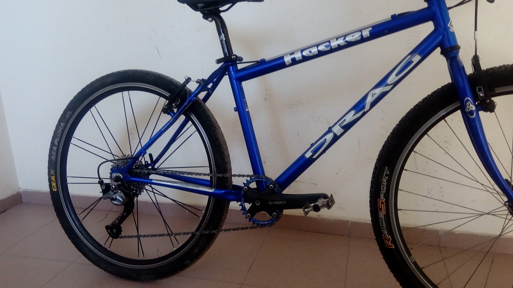

В мазето се подмяташе една стара ,но почти некарана рамка на Драг - около 15 годишна ,дропаути без възможност за стандартно ухо ,каплите бяха с касета на венец 6 скорости едностенни и много тежки .. реших да събера на щерката (12г) с нея някакво прилично велосипедче ,и се получи това :
(233.12 KiB) 840 пъти
(199.54 KiB) 717 пъти
1х9 с монтаж ацера 3000 ,овална плоча 32т ,касета 11-34 ( поръчал съм 11-40 но май я загубиха куриерите от Китай ,ще се наложи да си искам парите ) едно универсално ухо от ОЛХ пасна добре ,капли нови като задната е вече с нормален фрихъб на шлиц за модерни касети ,алуминиево колче лапа и кормило ( оригиналните са стомамени ) като подбрах леки части - кормилото е само 115 грама ,лапа 100 грама ,колчето е около 250 грама ,седалка Selle San Marco ( 250 грама ) ,леки гуми ( 280 грама задна ,400 предна ) ,200 грамови педали ; получи се около 11 кг стоманено твърдаче ,много приятно за каране .Щерката го хареса ,тайната ми идея е да я зарибявам да кара из горите ,до сега имаше едно много тежко ( над 15кг) колело което не става за нищо освен леко каране в парка .

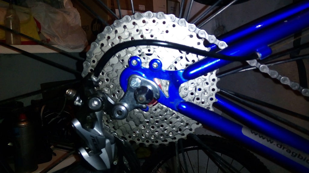

Мнениеот Alexi » Сря Фев 14, 2018 4:12 pm

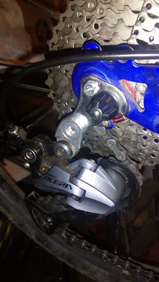

касетката 11-40 дойде ,не е от най леките 500 грама ,но поне рейнджа ще е приличен а и за 25$ толкоз ..
(226.03 KiB) 490 пъти
не се научиха да правят касети тия китайци .. с около 1мм е по широка от стандартна шиманска касета и веригата когато е на 11т венчето опира в болта на дерайльора .. че се наложи да се имповизира леко ..

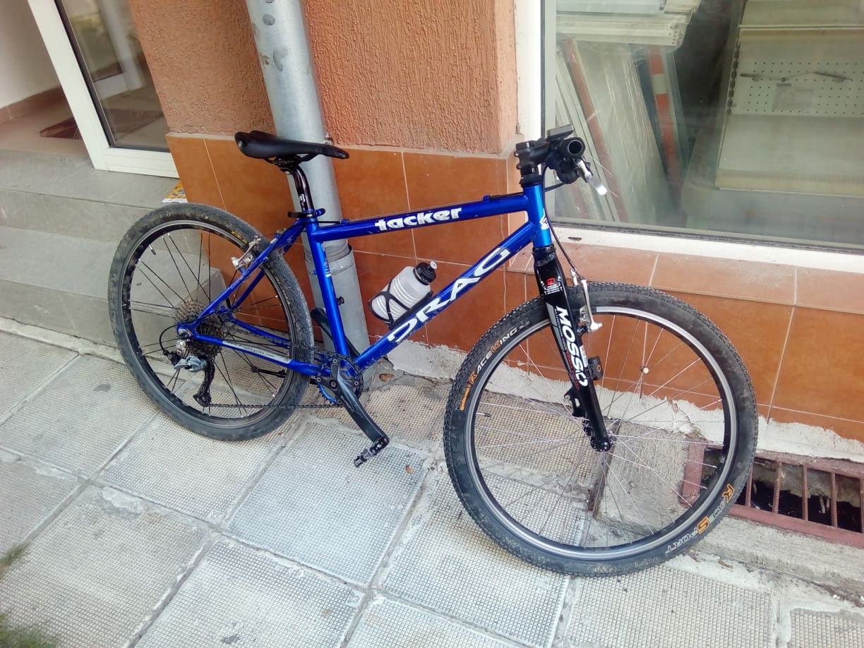

Мнениеот Alexi » Чет Фев 15, 2018 11:24 am
(421.87 KiB) 529 пъти
това ще е в завършен вид .. сложих и по къса лапа ,60 мм ,алуминиев QR отпред ( отзад ще си остане стомамения шимански че се иска по здраво стягане ) .. остава да се кара :D

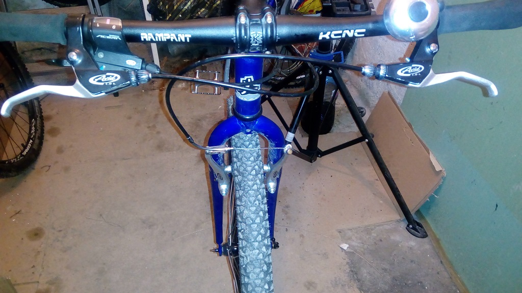

Мнениеот Pr3d4t0R » Пет Фев 16, 2018 1:23 pm
Едни от най-добрите лостчета за жило:
https://niko.bike/product/avid-speed-dial-7/
Може да се настрои отдалечеността да е комфортна и за къси пръсти.

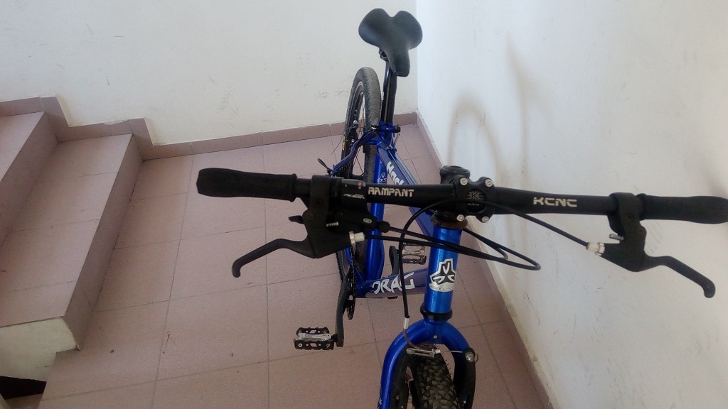

Мнениеот Alexi » Сря Фев 21, 2018 12:56 pm
Взех ей тия Авиди ,че бяха почти без пари - пълен комплект и с нови колодки ( за сега сложих старите ) наистина голяма промяна ,спират много повече ,"гуменото" усещане изчезна ,и позволяват да приближа лостчетата до кормилото увеличавайки "празния" ход .. отделно са по меки и леко се движат ,смислен ъпгрейд мерси за насоките

Мнениеот Pr3d4t0R » Сря Фев 21, 2018 3:51 pm
А се с ей такива жила ще спира с един пръст:
https://velosiped.bg/komplekt-za-spirac ... heren.html
Има голяма разлика сравнено с обикновни жила и брони.

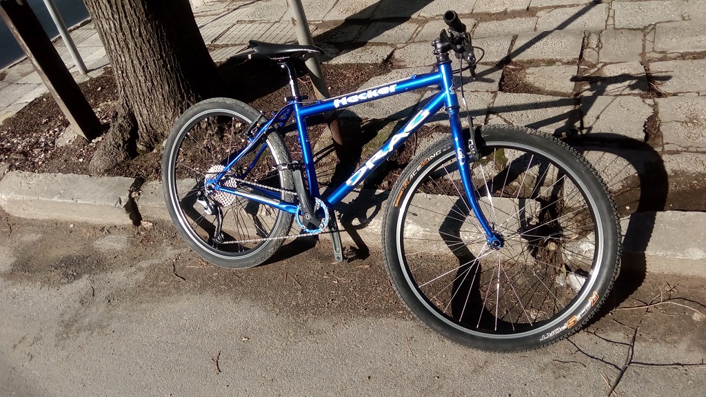

Мнениеот Alexi » Вто Авг 07, 2018 12:01 pm
нова виличка за драгстерчо ,и 700 грама надолу .. вече е малко над 11 кг ,не е зле за детски велосипед смятам :D
