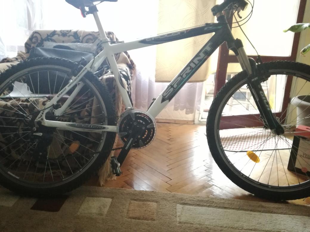

Мнениеот invet » Вто Апр 03, 2018 4:15 pm
Здравейте!!! Понеже обмислям да си купя колело втора ръка, бих искал да ми кажете какво мислите за ето това:
https://www.olx.bg/ad/sprint-apolon-CID618-ID7cDJr.html
Висок съм около 171см , а размера на рамката е 19" според обявата. Това как ви се струва за моя ръст? И като цяло какво мислите за колелото?
Ще го карам основно по асфалт и малко по груби терени

Мнениеот carmo » Вто Апр 03, 2018 7:27 pm
Изглежда запазено. Някой си го е обичал и го е ъпгрейдвал. За съжаление няма читава странична снимка за да се види доколко сменената вилка (с по-голям ход и монтажна височина) е повлияла зле на общата геометрия.

Re: Мнение за велосипед
Мнениеот Alexi » Вто Апр 03, 2018 7:47 pm
зависи къде мислиш да караш подобен велосипед ,тъй като наистина е съвсем начален клас .. за тия пари е ок по принцип

Мнениеот invet » Вто Апр 03, 2018 7:50 pm
Не знаех, че вилката е сменяна. Мога да поискам от продавача да ми изпрати допълнителни снимки и да ги пусна тук за да си кажете мнението. Каква снимка по конкретно трябва?
Колелото ще се кара основно по асфалт и от време на време може и малко в гората, но без да му давам много зор :)

Мнениеот Boyan1984 » Вто Апр 03, 2018 8:49 pm
Размер 19 не е за 170 ръст.

Мнениеот carmo » Вто Апр 03, 2018 9:24 pm
invet написа:Не знаех, че вилката е сменяна. Мога да поискам от продавача да ми изпрати допълнителни снимки и да ги пусна тук за да си кажете мнението. Каква снимка по конкретно трябва?
Струва ми се височка тази вилка за тази рамка, което води до вдигане на предницата и централното (оста на курбелите) по-нагоре от нормалното. Не вярвам така да е произведено. Някога този модел не беше лош.
За снимката: странична (като първата в обявата), но от по-далеч (за да няма перспективно изкривяване). Обектива - срещу предните венци (по височина и хоризонтала). Ако не му се снима, да премери височината от (равна повърхност) между нея и оста на задната главина, както и от същата повърхност до оста на курбелите. Втората височина трябва да е с около 30мм (+ / - 5мм) по-малка. За предимно по асфалт и чат / пат горски и черни пътища са по-подходящи "хибридите" -нещо такова: https://velosiped.bg/pazaruvaj-po-kateg ... cross.html

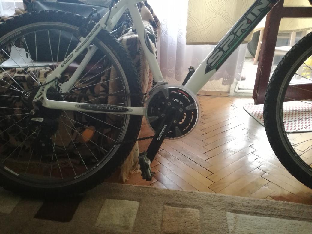

Мнениеот invet » Чет Апр 05, 2018 6:00 pm
Това са снимките който е направил продавача. Как ви се струва? Като казваш че 19" не е за 170 см ръст, това означава че ще ми е малко ли? Винаги съм карал подобни велосипеди (26' гуми). Не съм наясно с размери на рамки и малко съм объркан.

Мнениеот Boyan1984 » Чет Апр 05, 2018 8:50 pm
Ще ти е възголямо. А това е страшна бангия, не бих си дал парите. Събери още 300 и си вземи нещо по-читаво.

Мнениеот invet » Пет Апр 06, 2018 11:03 am
Разгледах някакви таблици в интернет за размера на рамката спрямо височината на човек и излиза че за мен ми трябва 18" рамка. Наистина не знам как ще се отрази това че тази рамка е с малко по голяма. Колелото ми трябва да си върша работа с него( до работа и обратно и малко каране за кеф) затова не искам да взимам нищо специално, а просто нещо което да ми върши работа. Интересно ми е carmo какво ще каже, а също така очаквам и други мнения и предложения в този ценови диапазон (до 300лв).
Днес попаднах и на ето този модел:
https://www.olx.bg/ad/velosiped-drag-zx ... 5cfdd693fb

Мнениеот Boyan1984 » Пет Апр 06, 2018 1:00 pm
С тоя ръст си си точно за 17-ка рамка. А щом е такава работата, то това колело ще ти върши чудесна работа.

Мнениеот invet » Пет Апр 06, 2018 7:34 pm
За кое по точно? Sprint-a или Drag-а. Доста избор имам но като не съм много наясно е малко объркващо :)

Мнениеот carmo » Съб Апр 07, 2018 8:08 am
Вземай Спринт-а. Геометрията му бива и е по-добър от Драгчето. Премери си вътрешната височина на краката -от земята до чатала. Ако е над 80см ще ти е безопасен.
