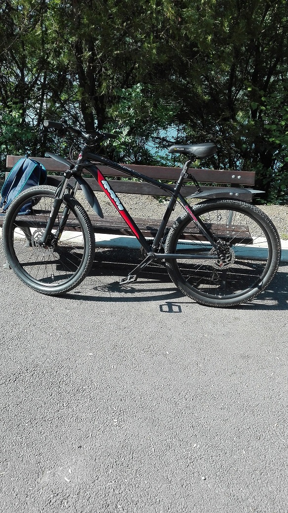

Мнениеот Траун » Вто Май 22, 2018 6:01 pm
И аз бЕх в такава дилема до преди месец!Е,купих си Рам Ментор,нов за 700 лева и съм доволен от избора!Купих го от Байк центъра.
(443.46 KiB) 230 пъти
