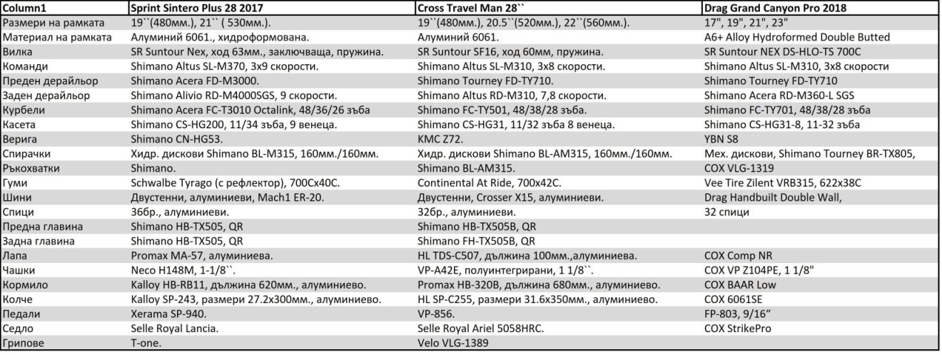

900+ вече ми идва повечко, ще се ориентирам към по-ниския клас -~750-760лв. Дилемата значи остава между тези:
Sprint Sintero Plus 28 2017
Cross Travel Man 28``
Drag Grand Canyon Pro 2018 - този май ще отпадне заради спирачките
Качил съм една табличка с техническите данни за улеснение.
А по отношение на гаранцията как стои въпросът?
2 години за основните механизми - вилка, скорости, команди, дерайльори?
сравнение
(149.02 KiB) 295 пъти
