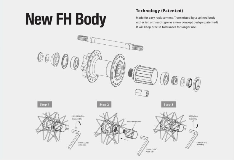

Прилагам схема на сглобката на такъв тип главина. Забележи механизма на свободното движение отделен от тялото. Обикновено се прикрепя с кух болт с шестограм 10, 11 или 12мм (14 или 15мм при някои модели с куха ос). При някои главини болта е достъпен от ляво, при други от дясно. За да го разглобиш обаче НЕ ТРЯБВА да го сваляш. Трябва да махнеш уплътнението над десния лагер както и самия лагер. Гайката, която затваря целият механизъм играе роля и на легло за носещият лагер. Тя винаги е с обратна резба.
Ако имаш намерение да продължиш с ремонта, хвърли едно око на тази тема, има снимки с подобен на твоя механизъм:
http://www.mtb-bg.com/forum/viewtopic.php?t=114006
Ако пък луфта е на цялото колело спрямо велосипеда, значи трябва да провериш/смениш двата носещи лагера лагера, или да се регулра сглобката на оста ако има такава опция.

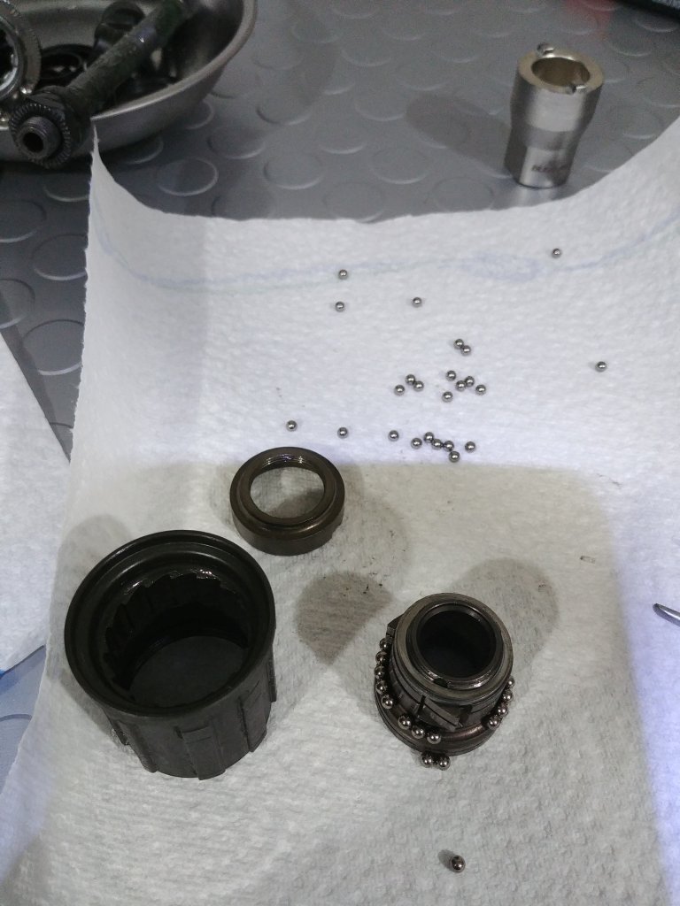

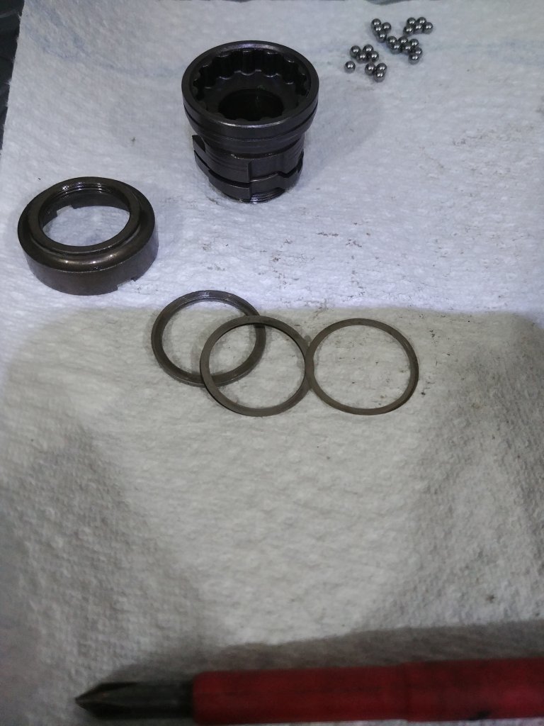

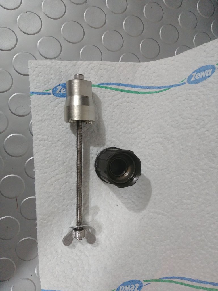

Мнениеот damon » Чет Юли 26, 2018 9:34 pm
Да, тия главини са леко неприятни ако са като шимано. Китайците са пуснали евтин смешен иструмент, който си купих и отворих бодито на едно от колелата които имам (с лек луфт). 50-те сачми са определено изнервящо нещо. Има 4 шайби с различна дебелина с която махайки определена може да се направи някаква корекция на луфта, аз махнах на око едната и намаля наполовина, но можеше да стане и по-добре, ако бях разкарал по-дебела. Просто не ми се отваряше пак и го оставих така. Пипкава работа, като всички хъбове на шимано с една дума... :)
