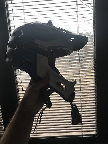

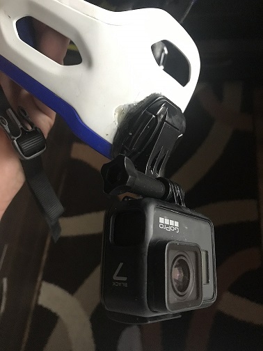

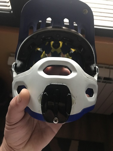

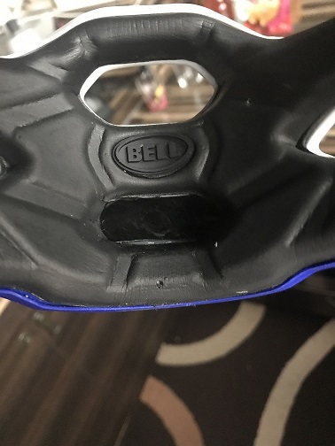

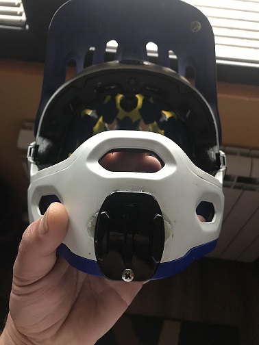

Ето и монтажа:
1. Изрязвам едно парче от транспортния монтаж в кутията и му го навирам между пластмасовата черупка и меката част на подбрадника в долния отвор. Там откъдето се ядат насекомите.
2. Запълвам с топъл силикон отвора, за да глътне по-малко епоксид монтажната планка.
3. Изрязвам монтажната планка от транспортната и я плесвам с поксипол връз отворя. Добавям една рапидка (неръждазмейка дълга 8! mm) за прелестност и сигурност.
И те така.
Почти безплатен chin mount. Почти 'щото сумата на тая камера е...
п.п. Hook mount-а го споделят с chesty- to. Ако не се слага рапидката, hook mount-а може да се наниже и наобратно, но камерата се качва доста високо и бЕга екшъна на кормилото, но пъ може да си снимате работата с ногите. Противно на очакванията ми, не пречи на оглеждането през рамо.
п.п.п. Плюсове на инсталацията:
+почти същата гледна точка като при chesty, но с добавена стабилност (от вратО) и опция да снимате и тоя до вас без да си скършите кръста
+по-добъра композиция в завоите, защото тялото (chesty) следва наклона на завоя, а тиквата (chin) може да следва други перспективи
+един отвор за наяждане по-малко
+отлична разпознаваемост на гласовите команди
минуси:
-отличен запис на кашляне, дишане, мляскане и сополявчене
-една от първите контактни точки при човка
-плюе се по-трудно
-при сваляне каската не може да стои, ако не се махне камерата
-нужда от прекъсване на записа кат' ви се чурка
За сега това е което знам. Други +/- ще споделя при по-продължително ползване

Супер е това, като със 7цата ще стават брутални клипове. При мен за жалост не е много оферта, защото обичам да си държа фара там. Не че съм се скъсал да снимам и да карам вечер, ама да. А и такива перманентни ъпгрейди не ми допадат много. Особено рапидката (big no no)

Няма нищо перманентно. Маха се рапидката и с две напъвания е долу монтажа. Отделно можеш да си направиш ГоПро монтаж за фара и стойката ти става мултифункционална. Какво те притеснява в рапидката?

Ами май се завива в каската, освен това при евентуално падане, да не ти се забие в лицето

Не си мислете, че не е помислено в техническо и безопасно отношение, защото:
1. Рапидката се завива в долния кант (синия) което не нарушава структурната якост на самия подбрадник (бялата част).
2. Рапидката е с тъп връх и точно определена дължина.
3. Worst case scenario: При удър достаръчно силен, за да може брадичката да измине 30-40 mm до вътрешната страна на подплатения с полистирол подбрадник, да го смачка и да има контакт с тъпия (стърчащ) навътре (~0,5mm) връх на рапидката, боцването от нея (ако изобщо се случи) ще е най-малкия проблем, тъй като самата челюст вече няма да е на мястото си. Да не дава Господ!
3.1. Малка скоба. Bell 3R не е DH сертифицирана тъй или иначе и паданията по мутра са опасни с него сами по себе си.
4. При удар подбрадника минава под брадата (дори в спокойно положение рапидния винт е под нивото на брадата), тъй като е най-външната контактна повърхнина и завърта цялата каска напред.
По-скоро може да се помисли по въпроса дали монтажа на стойката не дава допълнителна якост в зона, в която трябва да е по- малко ;)
Мислено е, не е поредния келешки DIY :peace:
п.п. Точката на първата снимка отвътре на подбрадника не е от рапидката и може би това лъже. Върха и е на 6,7 mm навътре и 1,2 надолу ;)
Сама по себе си рапидката е излишна, тъй като лепилата държат повече от достатъчно, но е един вид застраховка, че 800+ лв джаджа няма да хване гравитацията. :lol:
