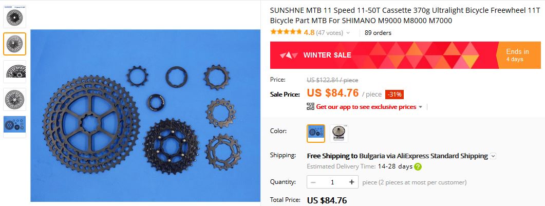

Моля за извинение. Пропуснал съм есенцията на въпроса. Да за около месец карах 11GX на 11-50 касета. Аз не успях да го настроя да не се мъчи на най-ниските предавки. Много хора успяват, явно има разлика в това дали е 2x11 или 1x11 (незнам какъв беше моят). Също мога да добавя, че вероятно ми беше криво и ухото по време на теста. След поставяне на удължител, започна да работи много по-добре.
В момента докато чакам 1x12 системата, карам 1x8 (x5 шифтер и дерейльор) на 11-42 с удължител(уж го взех за проба, но пък покарах GX11 вместо него преди това. Сега след около 700км, мога да кажа че съм очарован, а очаквах бедствие). За тази комбинация (1x8 11-42, x5 - с 32t плоча овал) мога да кажа, че работи феноменално добре. Ще взема тези дни да махна hanger-a да видя как ще бъде без него.
Относно касета, аз реших да рискувам със скъпа такава китайска. Да видим. (не се и надявам да е нещо феноменално, просто реших да рискувам).
(73.75 KiB) 232 пъти
koopss
Мнения: 138

Интересно, толкова лека, непременно да споделиш как е, като я покараш.

Ще шерна снимки/видео като дойде и после като я поползвам. Би трявало до две седмици да пристигне.
Реших да я пробвам, точно заради теглото, защото е по-лека от SRAM GX 12, и доближава до X01. Има няколко "марки" в "китаиския" сайт, предлагащи я под различно име и цена. Ревютата са добри, но пак не ми вдъхват много доверие.
Отделно, ще правя очевидната свинщина на 1x12 Eagle с 12x верига (GX), да сложа 11x касета (четох, работи без "видими дефекти").
