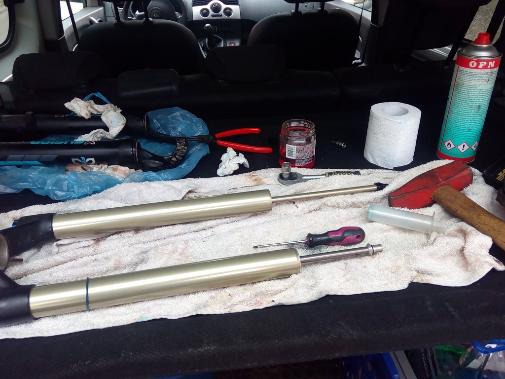

Първо сервизиране на вилката . Много е елементарно и не изисква специални инструменти ,само с врътката на ребаунда трябва да се внимава ( там по принцип дават един специален инструмент ,както и за развиване на въздушния патрон отдолу но може и без тях ) . След 1г ползване вътре беше като нова ,единствено прахоуловителите бяха поизсъхнали . Регулирането на хода е от 100 до 160мм през 10 мм със спейсъри и чоп на стержена тъй като негативната пружина е метална като на Фокс 34 до около 2016г ( според мен вилката е изкопирала доста неща от тоя модел вкл някои части са напълно еднакви ) ,и не изисква никакви специални умения инструменти и скъпи части . Използвах момента да я вдигна от 130 на 140 мм ( рамката ми съществува и с 2та размера вилки фабрично та прецених ,че не се променя особено геометрията ) . Все още съм много доволен от работата на вилката - отзивчива на дребни неравности ,движи се мазно в хода си с добър съпорт в средата и нагоре .
