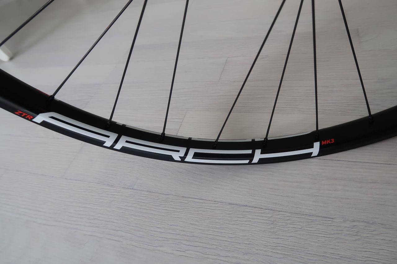

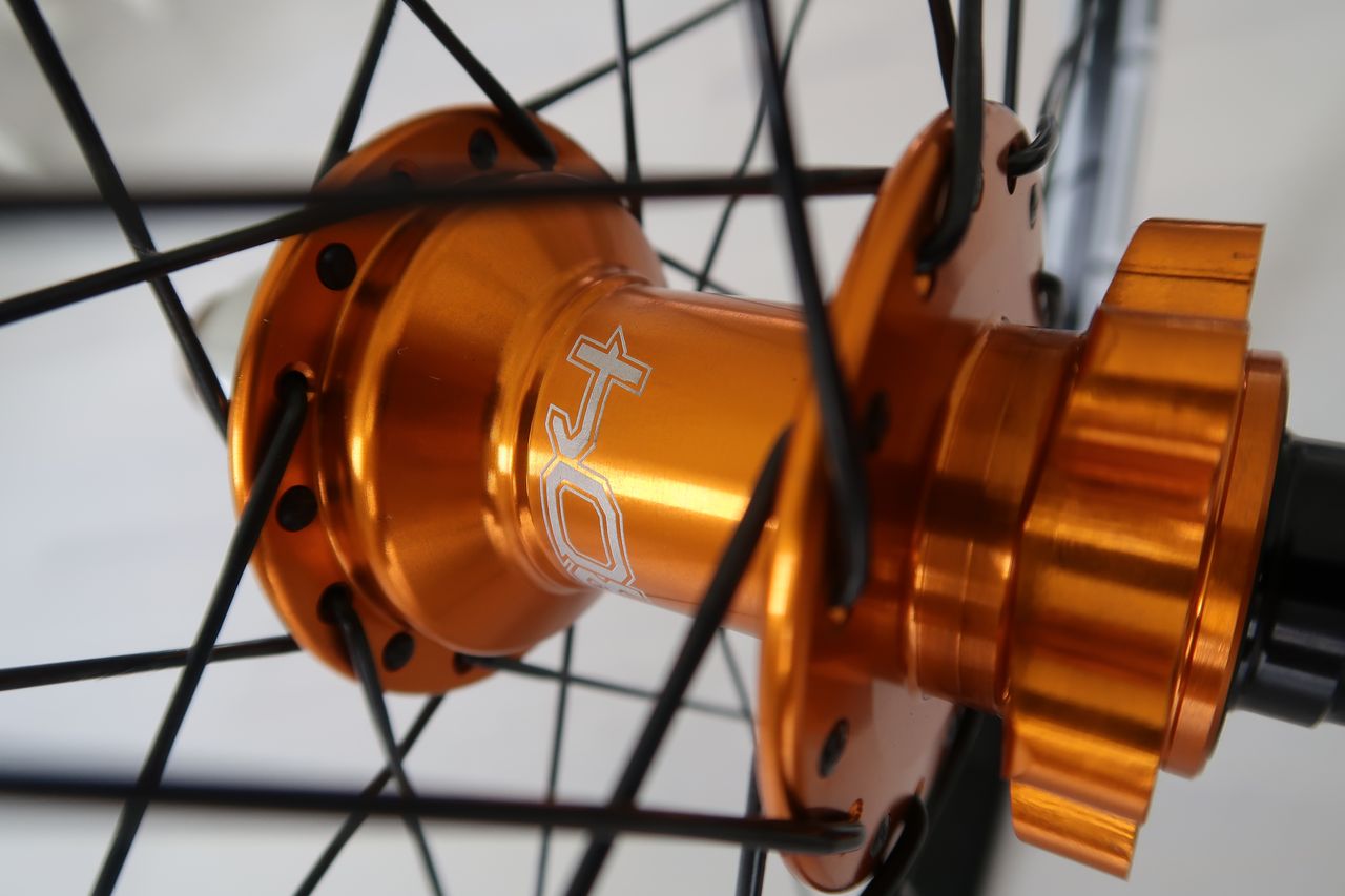

Мнениеот Harka » Пон Май 27, 2019 9:27 pm

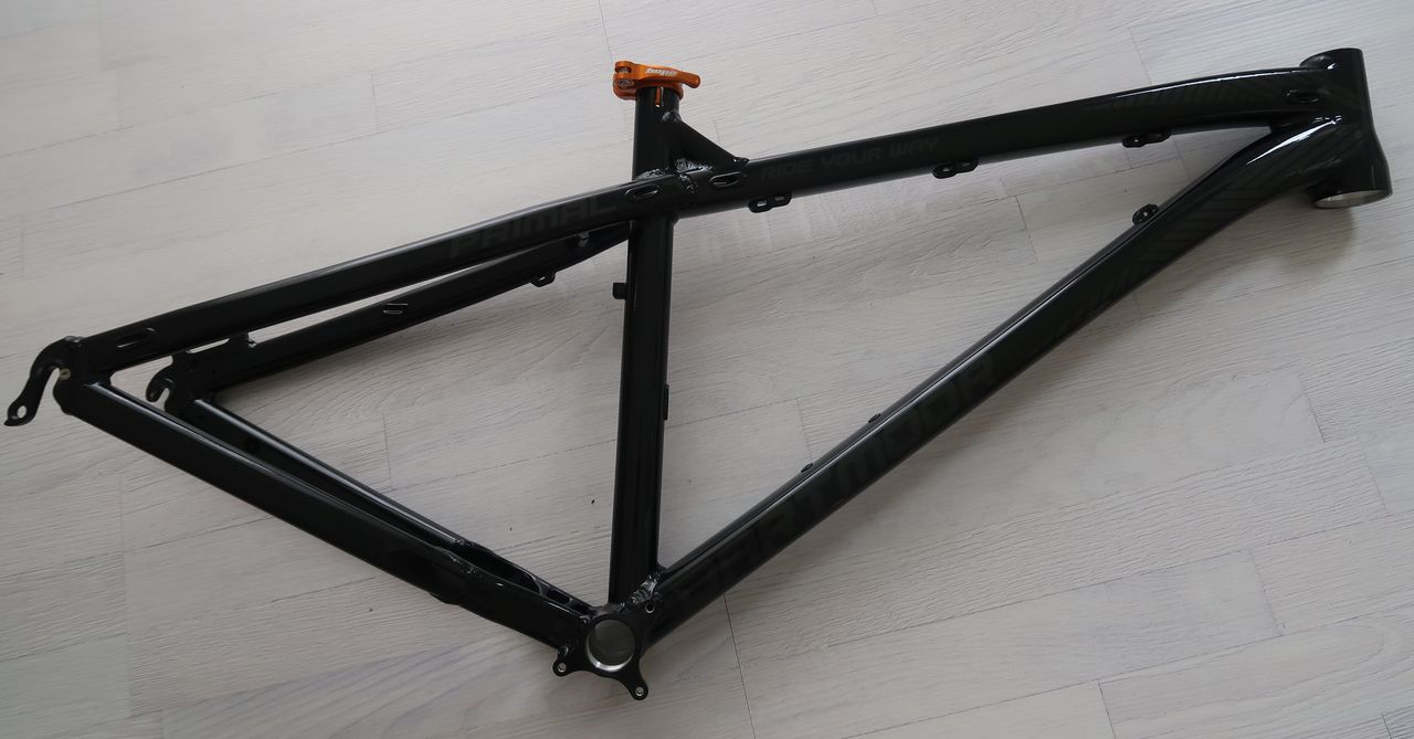

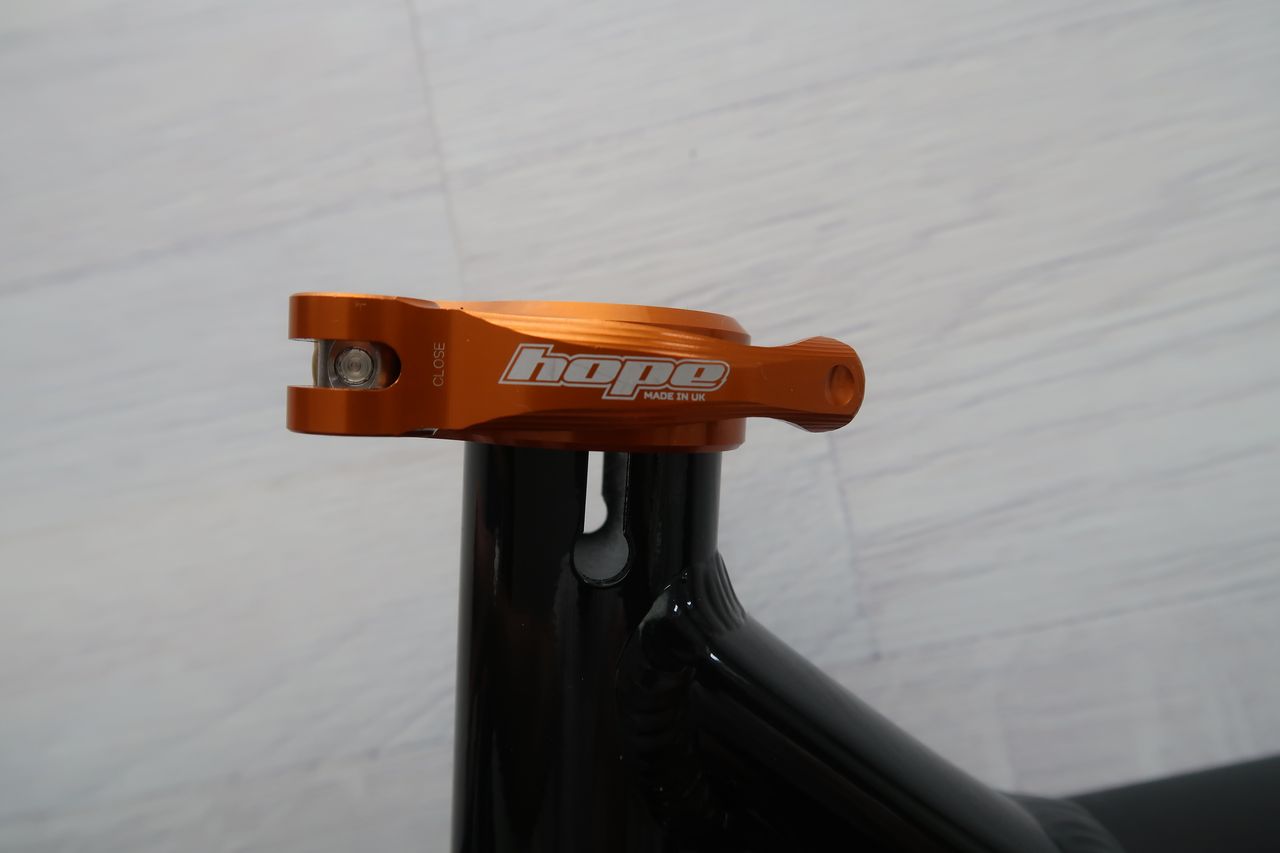

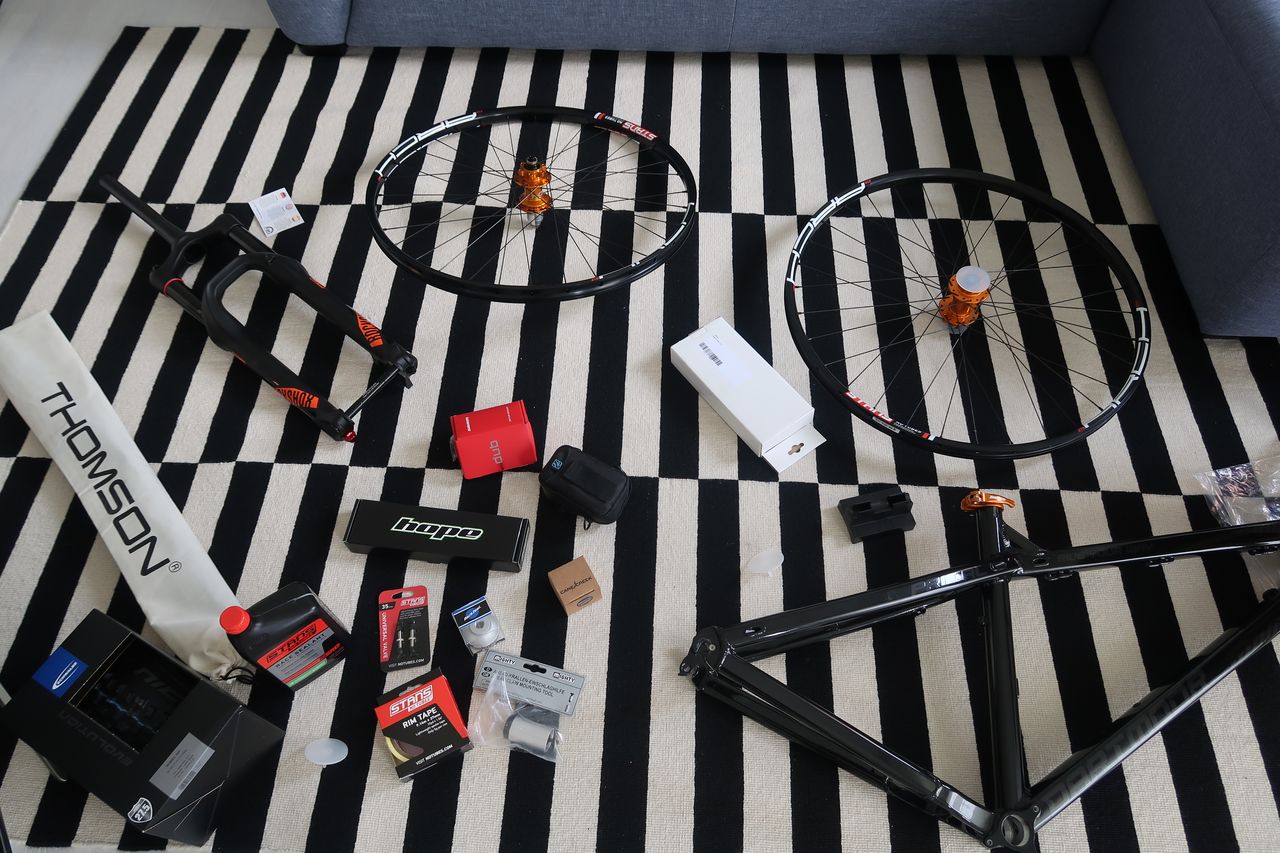

Малко по малко започнаха да се събират нещата. Утре чакам и последните части (курбели, скорости, лапа, колче, педали) и почвам да го сглобявам. Купих си и всички необходими инструменти да го сглобя сам, защото на мястото, на което живея, този вид услуги са на твърде ниско ниво...
Ето и малко снимки:
(229.33 KiB) 688 пъти
(118.28 KiB) 612 пъти
(69.6 KiB) 577 пъти
(100.34 KiB) 474 пъти
(114.24 KiB) 528 пъти
(78.85 KiB) 598 пъти

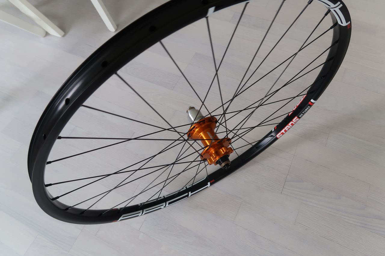

Колелата ги поръчах от Action sports, които от години са се специализирали в наплитането на къстъм колела. За жалост нямаха любимите ми DT Supercomp и се наложи да ползвам новите DT Comp Race, които са малко по-тънки от стандартните Comp.
(119.27 KiB) 561 пъти
(121.22 KiB) 572 пъти
(142.33 KiB) 542 пъти

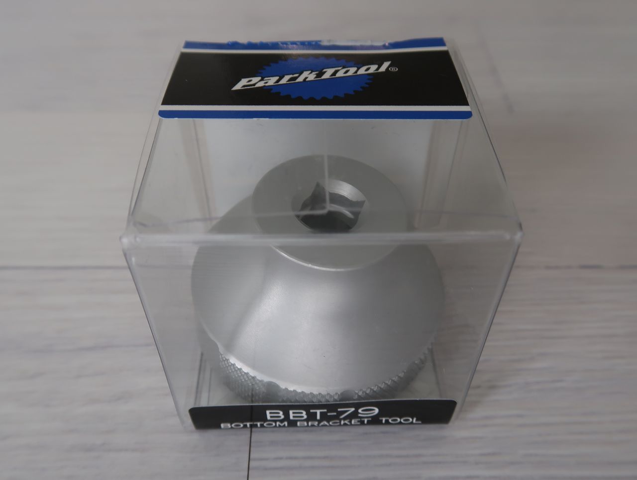

Инструмент за Sram DUB средно. Имайте предвид, че е специфичен и е възможно не всеки сервиз да го има...
(84.42 KiB) 573 пъти

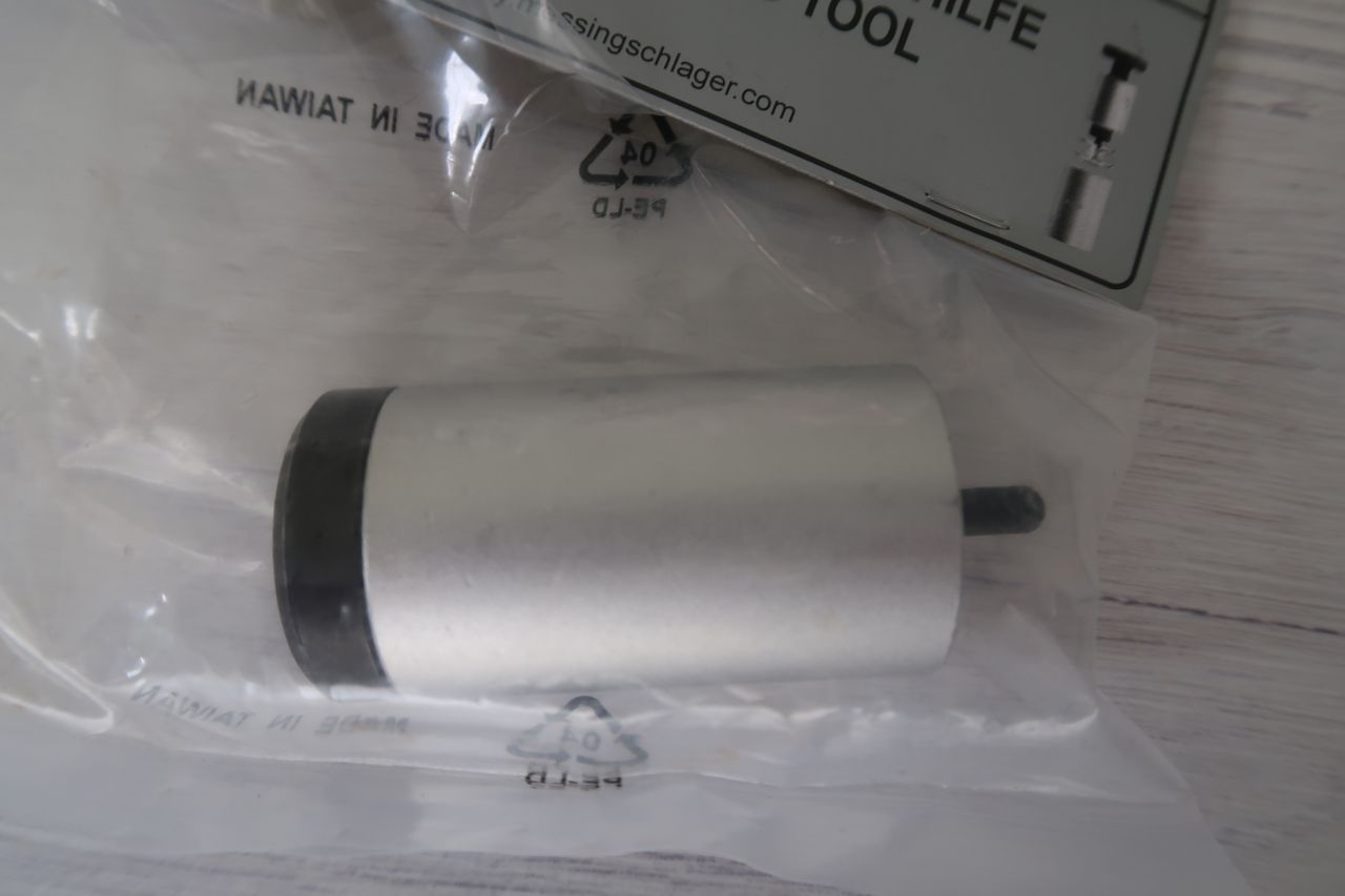

Инструмент за набиване на пеперудка:
(81.17 KiB) 588 пъти

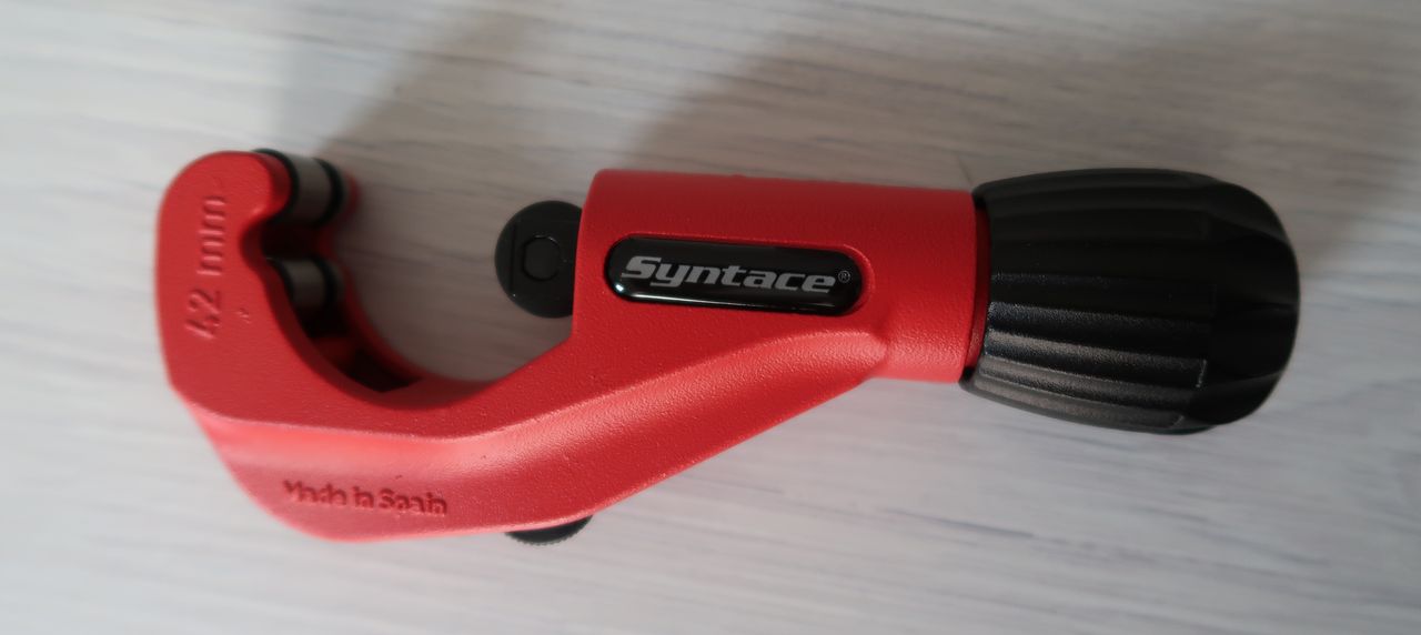

Тръборез:
(71.38 KiB) 557 пъти
Утре чакам и инструмента за набиване на конуса на чашките на вилката...
Бозата реших да е Stan Race:
(161.03 KiB) 610 пъти

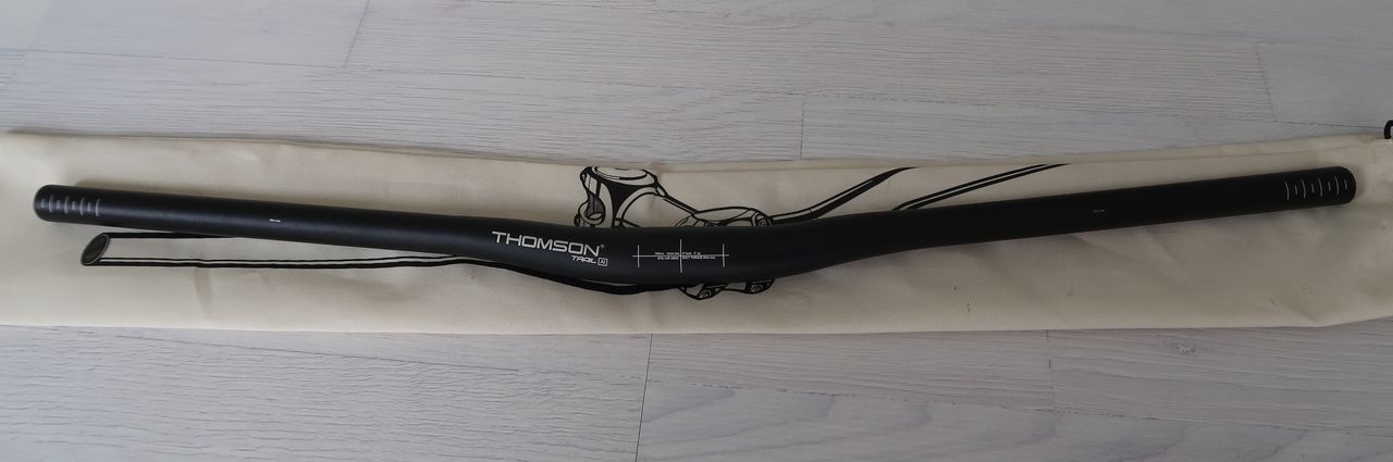

Забравих да спомена, че изнамерих кормило - Thomson Trail Al 750 mm. 265 гр. Не е зле за алуминиево кормило. И ще се върже добре с лапата...

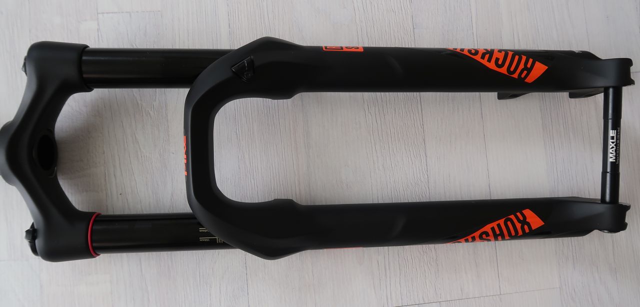

Не си спомням точният модел, защото беше отдавна, но единствените спици, които съм късал бяха на DT с дебелина 2.0/1.6/2.0 :D Отвори вилката и й сложи масло по спецификация, защото фабрично идват кажи речи сухи - махане на краката е достатъчно.
Мнения: 4096
Re: Детски „боен“ твърдак
Мнениеот Harka » Пон Май 27, 2019 10:46 pm
Значи може да са били точно въпросните DT Comp Race. :) Изглежда това е наследника на DT Supercomp, които вече ги няма на сайта на DT. Жалко, явно са ги спрели от ценови съображения. Supercomp бяха тройно изтънени и със сигурност по-скъпи за производство от Comp Race...
За маслото - имаш предвид 5wt в ботуша с хидравликата ли?

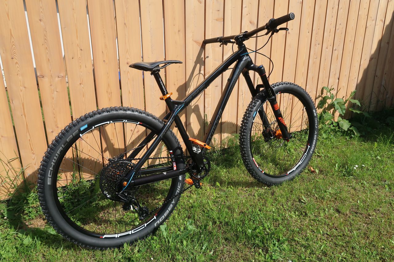

Мнениеот Harka » Нед Юни 02, 2019 11:27 pm
Готово е!
(323.7 KiB) 656 пъти

Мнениеот Harka » Сря Юни 05, 2019 11:24 am
Още малко снимки...
И крайните тегла:
Компонент Тегло
Рамка – Dartmoor Primal 2207
Чашки Cane Creek 40 IS42 - IS52 95
Вилка – Rock Shox Pike RC 150mm 1952
Колела:
Предна главина –Hope Pro 4 15x110mm 192
Задна главина – Hope Pro 4 135x10mm 305
Шини – NoTubes Arch MK3 856
Спици – DT Competition Race 323
Нипли – DT ProLock AL 20
Гуми:
Предна – Schwalbe Nobby Nic 2.35 731
Задна – Schwalbe Nobby Nic 2.35 759
Боза Stan 200
Бандажно тиксо 27мм Stan 14
Вентили Stan 15
Лапа – Thomson Elite X4 50mm 177
Кол седалка – Thomson Elite 30.9 228
Седалка – Selle Italia SLR Kit Carbon 132
Скоба седалка – Hope 49
Заден Quick release - Hope 63
Педали – CB Stamp 1 299
Спейсър чашки – Carbon 5
Пеперудка – No Name 10
Кормило – Thomson Trail Al 750 mm 265
Грипове – Sram XX1 103
Команда – Sram GX Eagle Gripshift 104
Дерайльор заден – Sram GX Eagle 292
Касета – Sram GX Eagle 10-50 450
Верига – Sram X01 Eagle 236
Курбели – Sram GX Eagle 165mm 615
Средно Sram Dub BSA 73mm 75
Водач - 77Designz FREESOLO™ ISCG05+BSA - V2 18
Башгард - 77Designz CRASH PLATE™ ISCG 05 33
Кабели – Alligator I-Links 39
Предна спирачка – Shimano Deore 519
Задна спирачка – Shimano Deore 498
Предпазител chainstay 18
Скоби брони 5
Total: 11902
