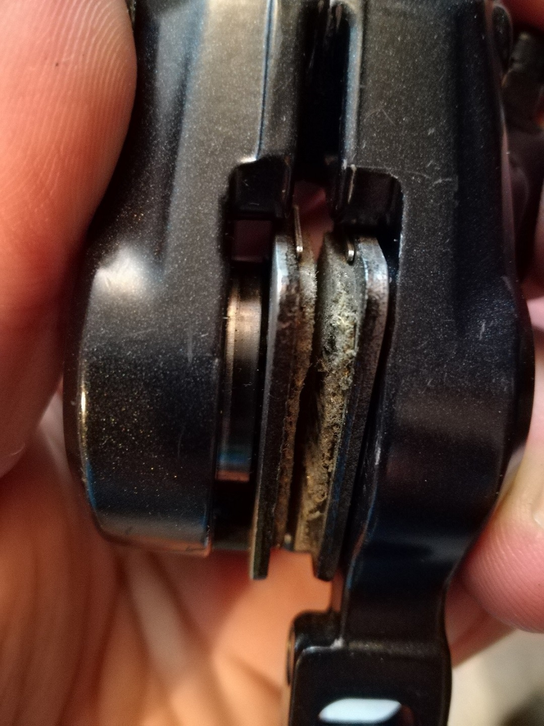

Още от нова, спирачката има проблем с неравномерно разположени бутала. Когато и двете са прибрани максимално навътре, при натискане на лостчето лявото излиза много повече от дясното, което е почти прибрано. Ако задържа излизащото, другото също излиза без проблем, но ако и двете са свободни се проявява този проблем. Многократно съм пробвал да го раздвижвам (вкарвам- изкарвам) без резултат.
Ако задържа излизащото, изкарам малко другото (две пълни натискания на лоста), после пусна и двете, сложа накладки и успея да ги докарам горе- долу равни, след време (явно при износване на накладки и автоматично компенсиране) отново се разбалансират.
При натискане на лостчето след максимално прибрани бутала

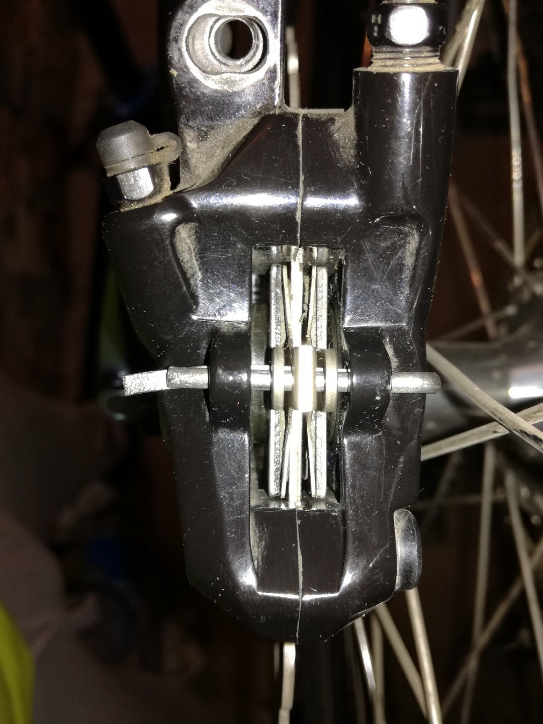

Вчера, отново след прибиране на 2-те, като че ли излязоха по- равномерно,
В момента
(509.36 KiB) 311 пъти
но отново не са както трябва. Проблемът в случая е, че не мога да центрирам апарата идеално спрямо накладките и при накланяне на колелото надясно, диска опира. Иначе лоста е твърд и спира както трябва. Ако се занимавам да изравня буталата е ОК до един момент, после като се разбалансират лостчето леко омеква и не спират на 100%
Има ли начин да се оправи, или решението е нов апарат ?

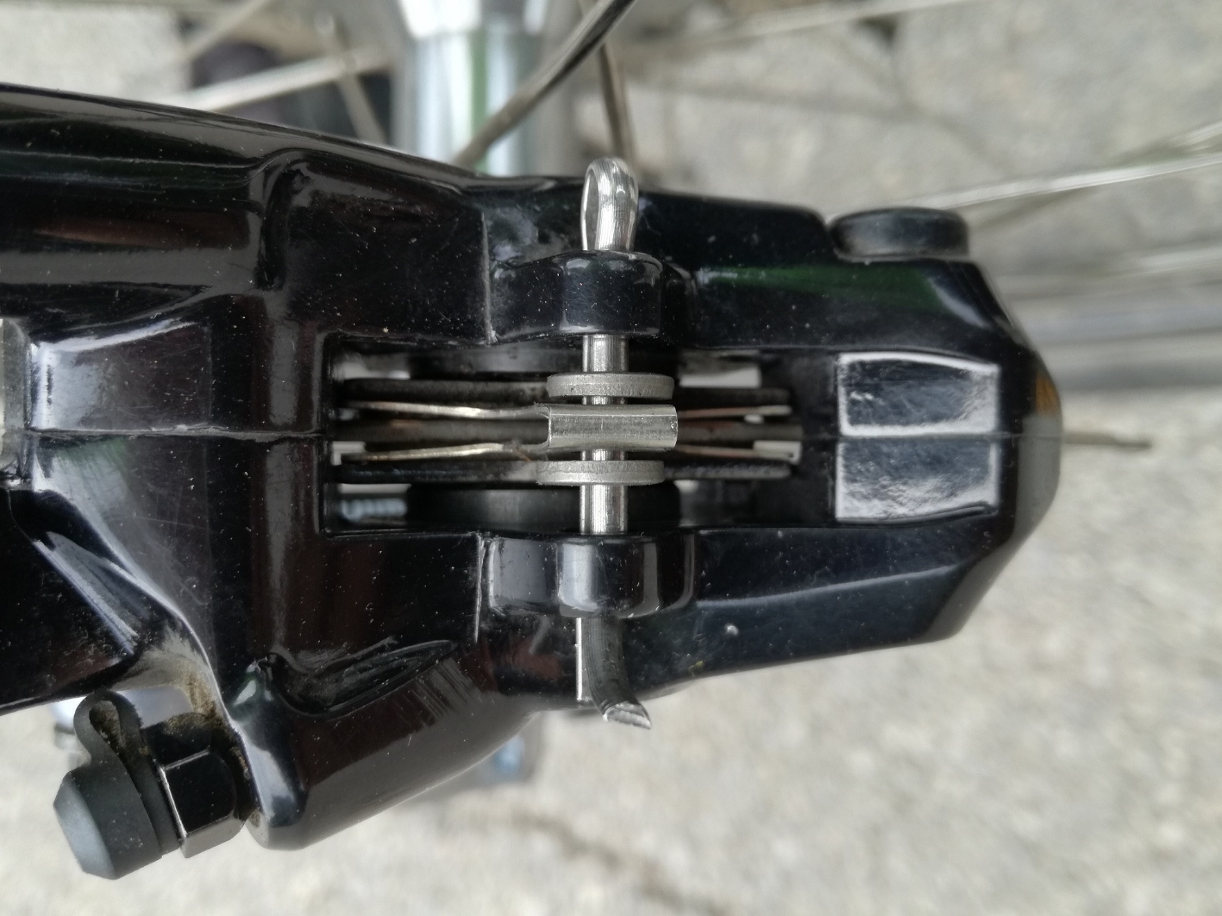

В крайна сметка смених апарата с друг М615, буталата излизат равномерно, но този път от едното има лек теч на масло. Изглежда точно по същия начин като на това видео https://www.youtube.com/watch?v=6h1qgS0S7OY След почистване, прибиране и изваждане, буталото винаги е омаслено.
Когато изкарам леко въпросното бутало от предната част личи бял белег
(485.07 KiB) 272 пъти
както и при предишния апарат (тези накладки слагам като прибирам буталата, затова са в такова състояние) Ако в този момент опитам да го прибера, стига до белега и след това няма мърдане, колкото и силно да натискам. Ако пробвам да натиска от към задната част на апарата, се прибира лесно. (ползвам отвертка при сложени стара накладки)
Не знам аз ли правя нещо грешно, или просто два пъти попадам на дефектни апарати. Предната спирачка която е по- нисък клас (м447 с лостче 506) за 3 години няма никакъв проблем, даже не е и обезвъздушавана. По- чужди форуми гледам, че не е много рядък проблем (срещан и при нови и при стари модели).
Иначе за момента работи и спира добре, но не съм карал много. Сигурно след седмица- две каране лостчето ще омекне от загуба на течност или ще се омаслят накладките.

Мнениеот Alexi » Съб Авг 03, 2019 8:31 pm
апарата ако има омасляване от буталата е за боклука ,ако си го взел нов от магазин го рекламирай .. тия апарати не се ремонтират
