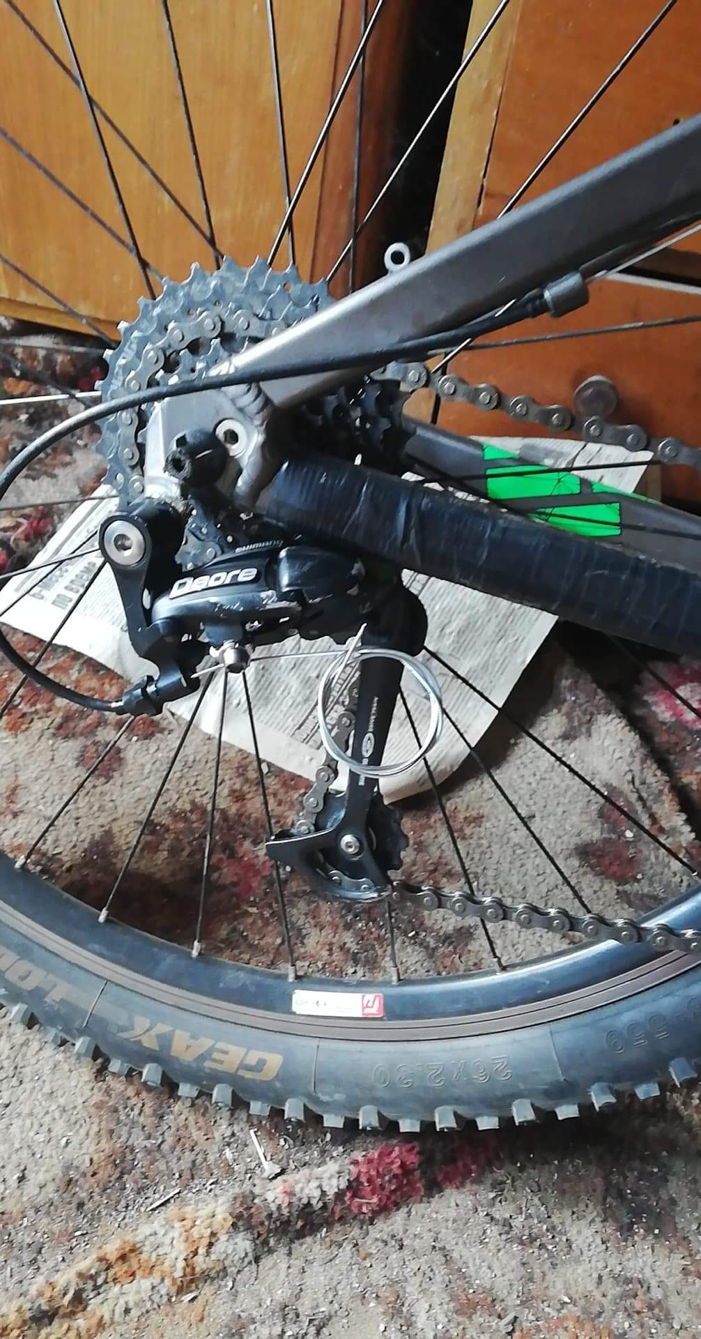

Здравейте отново пускам тема в сайта. Та имам следния проблем! Свързан е със задния ми дерайльор а именно shimano deore с дълго рамо.
Проблемът е, че самото "тяло" на дерайльора опира в рамката. Ако е от значение - рамката е drag c1 comp 2019, а дерайльорът е втора употреба. Моля за мнения и предложения!

Качи една снимка да се види каво точно се случва.

Мнениеот Neznamnickname » Съб Авг 31, 2019 2:13 pm
(225.43 KiB) 256 пъти

Мнениеот Yash » Съб Авг 31, 2019 10:31 pm
На снимката не личи много, но според мен има проблем с ухото. Ако то е цяло и здраво, трябва да има ограничител, който не позволява на дерайльора да се завърта толкова.
Или самият дерайльор не е поставен правилно.

Мнениеот Alexi » Съб Авг 31, 2019 10:37 pm
друга възможност е чопа на дерайльора който запира в ухото да е изкъртен .. я го смъкни и снимай ухото и дерайльора от задната му страна

Мнениеот cls6666 » Нед Сеп 01, 2019 5:22 pm
Здравей,според мен дерайльора е за директен монтаж,а доколкото съм виждал за C1 трябва да е за ухо,липсва плаващото ухо което опира в зъба на ухото,аз вече бях пуснал тема.http://bicycle-addict.com/wp-content/up ... 93-SGS.jpg
надявам се че успях да кача линк към снимка и кое липсва ,с това плаващо ухо дерайльора ще иде назад и надолу.

Мнениеот Yash » Нед Сеп 01, 2019 7:50 pm
cls6666 написа:...
Не е същият.

Мнениеот cls6666 » Нед Сеп 01, 2019 8:40 pm
Исках да опиша часта която липсва,автора може да напише модела да е по сигурно.

Мнениеот Alexi » Нед Сеп 01, 2019 9:02 pm
на този дерайльор не липсва тази част ,той не е шадоу .. проблема е другаде

Мнениеот bio » Пон Сеп 16, 2019 12:27 pm
проблемът в е това, че няма какво да опъне дерайльора назад:
1. както Yash и Alexi казаха да няма контра на ухото.
2. липса на пружината от axle assembly-то (1) или то да е запекло. https://si.shimano.com/pdfs/ev/EV-RD-M530-2453.pdf
