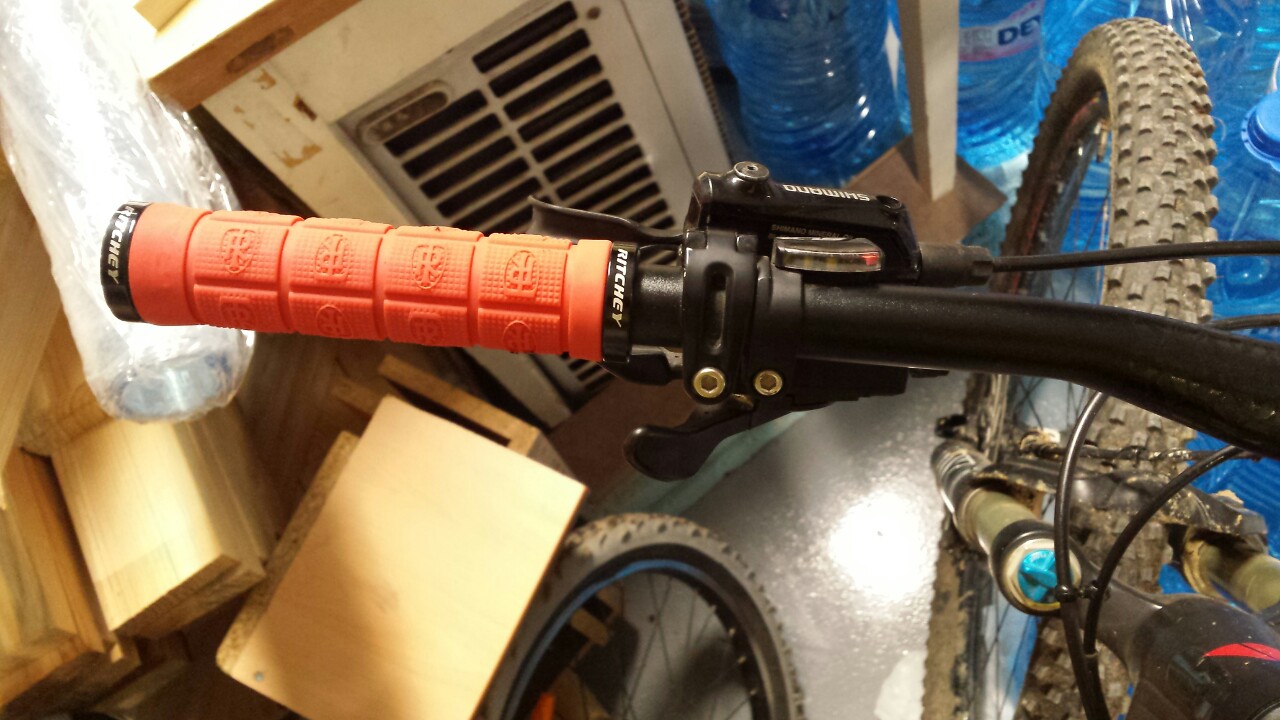

Днес монтирах и тествах BrandX със 170мм ход. Работи доста прилично, смея да кажа не по-зле от предишния ми - Pro Koryak. Единствено спусъка е доста гаден и долнопробен, но имайки предвид цената на кола със спусъка, въобще не мога да се оплача.
Ще видим откъм издръжливост как ще е, но доста хора ги карат без особени проблеми.
Може по-натам да взема от тия китайски команди дето имитира wolftooth, но на първо време ще покарам със стандартния.
https://drive.google.com/file/d/12r8wyoLLIl3X-gZzV-kqoyKAvT-Q5E4n/view?usp=sharing
Доста ме изкефи да карам със седалката до долу - имах повече свобода да се местя по байка.
