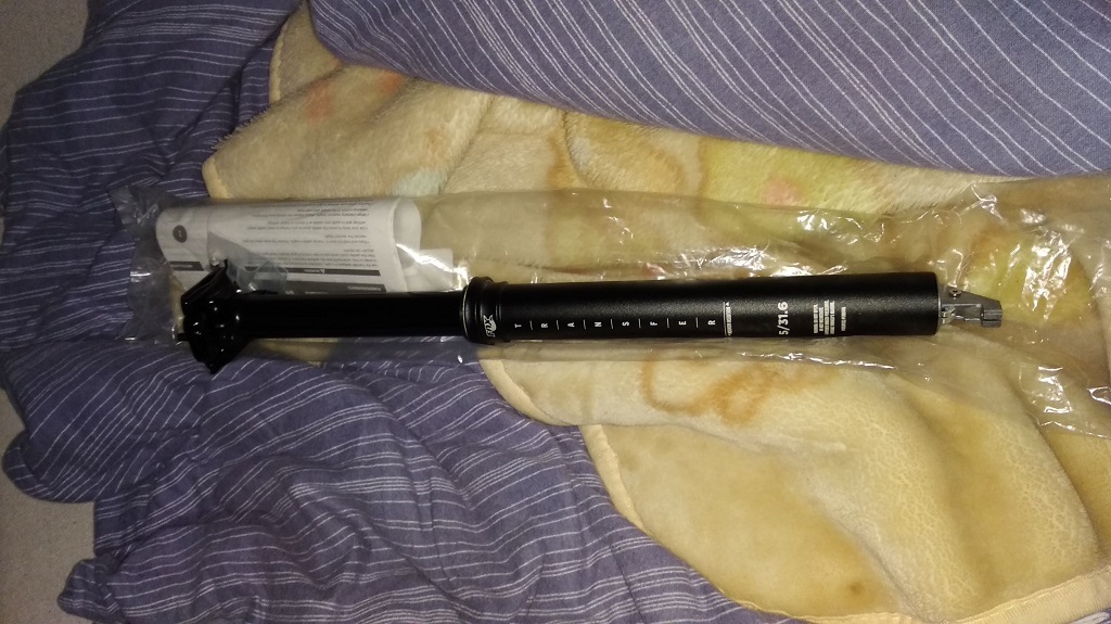

Мнениеот Alexi » Нед Фев 28, 2021 2:52 pm
Да направя леко сравнение между BrandX и FOX Transfer ,и 2те 31.6 и 125мм ход .. първото което се набива на очи е че стеншъна на Фокс е по дебел - това дали дава коравина не знам ,но стои по красиво . Също така при Фокс липсва какъвто и да е фабричен луфт ( характерен за БрандХ ) . Команда - за БХ се предлагат 3 вида команди ,аз имам най паянтовата дори е крива след 2г експлоатация ,но все пак функционална .. като ергономия и изработка има доста какво да се желае . Командата на Фокс стои по стабилно ,палчето няма луфтове и е с форма която по лесно се съвместява със скобата на лявата спирачка като разположение . Жило и регулиране . Тук нещата отново са в полза на Фокс ,жилото е "наобратно" - с главата към колчето ,това измества всички регулировки горе при командата . при БХ е малко особен монтажа и обикновено не се получава от първия път и се налага вадене на колчето и местене на цилиндърчето което държи жилото . Все пак е добре измислено ( доста по добре от някои други колци да речем ) . Като дълготрайност ще видим .. БХ е на 2г и половина и работи без грешка ,ще продължи службата си на рамката на жена ми . Фокса тепърва предстои да се докаже .
(211.94 KiB) 287 пъти

Мнениеот moridinbg » Пон Мар 01, 2021 10:03 am
Шокиращо, наистина - 3 пъти по-скъп кол е по-добре изработен :D

Мнениеот Alexi » Пон Мар 01, 2021 11:46 am
не си личи добре от описанието ми ,но всъщност разликата между 2та кола е много малка и в никакъв случай не си заслужава парите фокса ако ще даваш за него 300Е .. това е извода който бих направил ;
