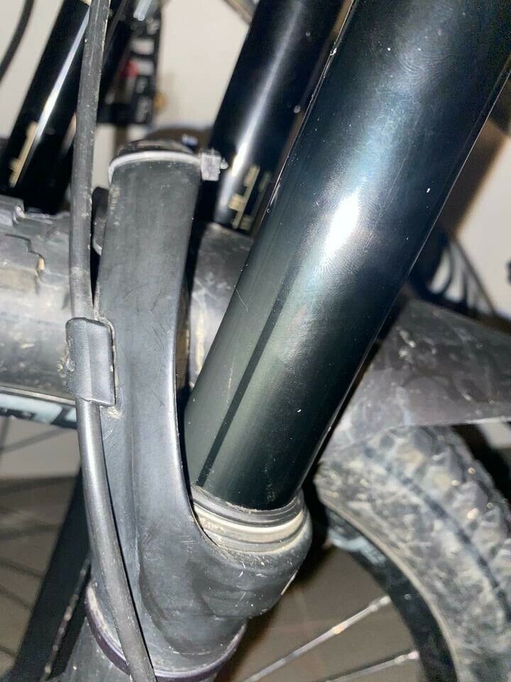

Здравейте, харесал съм един Lyrik втора ръка, който има следната забележка - покритието на единия стеншън се е протъркало в долната си част. Продавачът казва, че наскоро са сменени уплътненията и няма проблем с работата на вилката. Прилагам снимка на стеншъна. Това сериозен проблем ли е според вас?

Мнениеот Boyan1984 » Вто Дек 01, 2020 9:41 am
Бе те може да са сменени наскоро, ама май е трябвало да ги смени преди да почне да се търка така. Аз не бих взел такава вилка.

Мнениеот Pr3d4t0R » Вто Дек 01, 2020 11:36 am
Относно протрития Лирик - това също говори, че вилката е била сервизирана рядко или може би даже въобще да не е отваряна.

Мнениеот protiven » Вто Дек 01, 2020 4:25 pm
т.е. според вас не си струва да рискувам? Лирика е с FAST Tuning патрон и цената е адекватна (300 евро).

Мнениеот Pr3d4t0R » Чет Дек 03, 2020 11:41 am
protiven написа:т.е. според вас не си струва да рискувам? Лирика е с FAST Tuning патрон и цената е адекватна (300 евро).
Е значи поне веднъж е отваряна, за да се сложи новият патрон :D Риск е - нов шиш във въздушната камера не е скъп, както и освежаване на уплътненията. Ако ти казва, че държи въздух и смяташ, че можеш да му се довериш може би ще е ОК.
