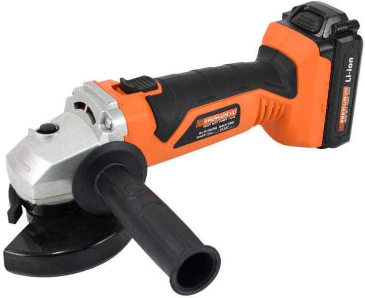

Мнениеот ЕДИН ЗАВЕТ » Чет Яну 14, 2021 9:23 am
Момчета ,хайде да не се лъжем ! ! НЯМА ПО-СЕРИОЗНА ЗАКЛЮЧВАЛКА !!
пп Разказвам Ви от опит - числото на моите велосипеди преминали към други собственици без съгласието ми е двуцифрено...та за т,ва... :wavey:

Мнениеот evilzet » Чет Яну 14, 2021 11:27 am
Е, то ако ще си говорим има и по-безшумни начини
https://images-na.ssl-images-amazon.com ... L1500_.jpg
Въпроса е да се пребори средностатистическия крадец. Макар, че болката няма да е по-малка, ако ни го вземе някой напреднал.
Аз за това си имам градско прежалено колело и други за спорт.
