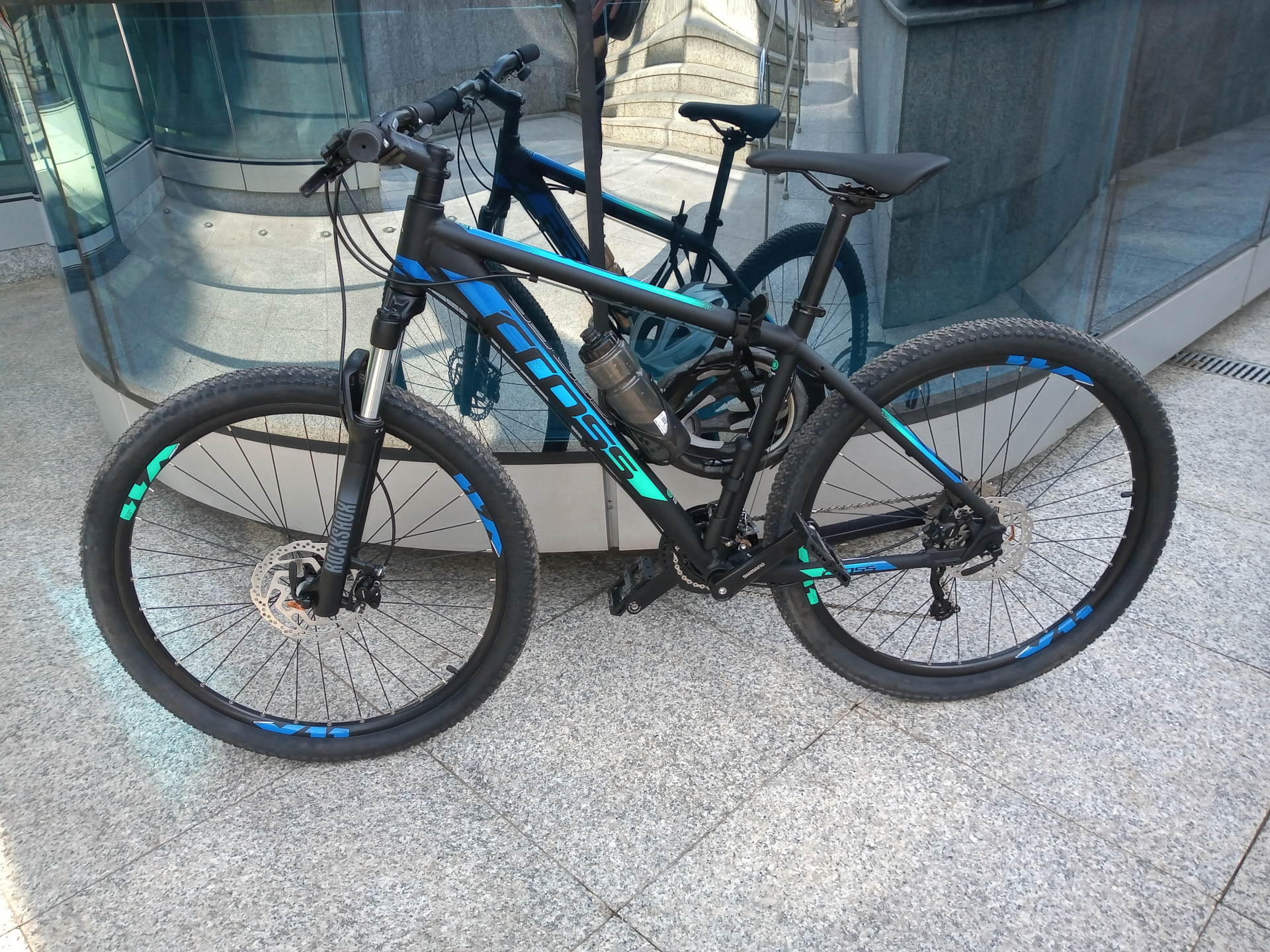

Мнениеот Bobi.1 » Нед Мар 28, 2021 1:55 am
На снимката е колелото от вчера, покарах го около 25-30 км в града, всичко му е наред сякаш, добре обира вибрациите. Само имам някакъв странен проблем с фабричните болтове за стойката за бидон, трябваше да махна шайбата между главата на болтовете и пластмасовата стойка, въпреки че в клипчето GCN казаха, че шайбата е добре да е там, защото болта беше твърде къс и не стигаше до резбата, за да хване. Като махнах шайбата, някак успя да се задържи, както се вижда на снимката, но като го носих по стълби след това явно с крак успях да бутна бидона и падна заедно с болтовете, единият остана на стойката, но другият не го намерих. Помпата дойде с болтове, които са по-дълги от фабричните, но преди да тръгна на по-дълъг преход трябва да опитам там да поставя и стойка за бидон върху стойката за помпа, така че не съм сигурен дали и за там не ми трябват по-дълги. Като цяло мислех, че това ще е най-елементарното нещо, а ми създава проблеми. :D

Мнениеот Alexi » Нед Мар 28, 2021 8:05 am
наведи си малко седалката напред .. кормилото също ти е твърде високо ,може да пробваш да обърнеш лапата или да изместиш 1-2 спейсъра над нея

Мнениеот Bobi.1 » Нед Мар 28, 2021 4:54 pm
Да, още в магазина забелязах, че позицията е висока, на старото карах с кормило на нивото на седлото, но по някаква причина силно ми препоръчаха като ново колело да го покарам два-три пъти преди да се върна за настройка, за да проверят, че всичко е наред по частите и сглобката, и да коригираме позицията.
Може да им кажа да нивелират седлото и да обърнат лапата, тя е 7 градуса 80 мм и ще свали кормилото около 20 мм, а след това като покарам още може да махна лапата и да сваля някой спейсър, доколкото гледах в темата от преди няколко дни не е трудно, само трябва да внимавам да не натегна много.
