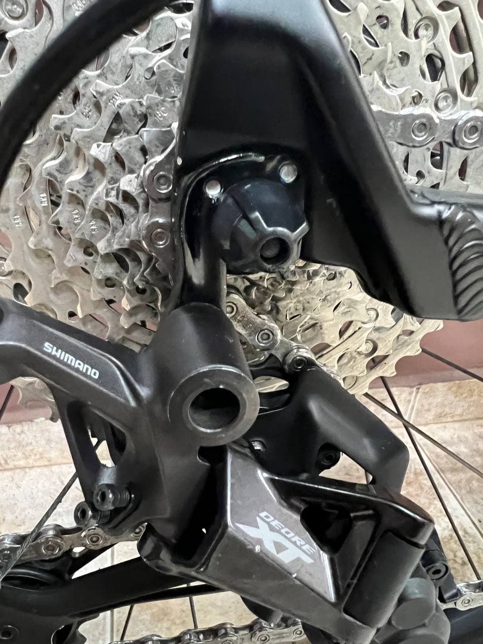

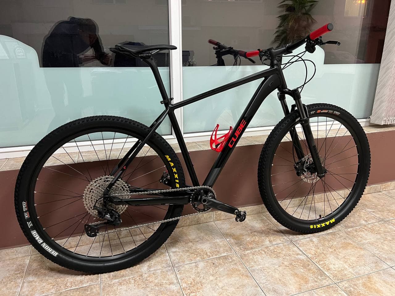

здравейте
Мисля да монтирам касета SHIMANO DEORE CS-M5100-11скоростна с 11-51 зъба и дерайльор SHIMANO RD-M5100 DEORE SGS 11S.
Трябва ли и да се подмени съществуващото ухо за дерайльора? И ако може съвет какво трябва да се монтира.
Колелото е CUBE Attention SL модел 2020.Касетата 11-46 с дерайльор Shimano XT RD-M8000-DSGS, ShadowPlus, 11-Speed и монтирано оригинално ухо CUBE DROP OUT 149 LONG.(https://www.bikecenter.bg/uho-za-skoros ... -149-long/)
От пред карам с овал 34т.

да ,това ухо е за директен монтаж на 11 скоростен шимано дерайльор ( само и единствено такъв ) .. познавам хора карат на това ухо и 12 скорости но според мен ще дойде далечко дерайльора .. пробвай преди да го смениш

Поразрових се малко и предполагам че това ухо би ми свършило работа. Изображение
Монтира се на 12-си скоростния attention sl 2021

това би трябвало да стане
