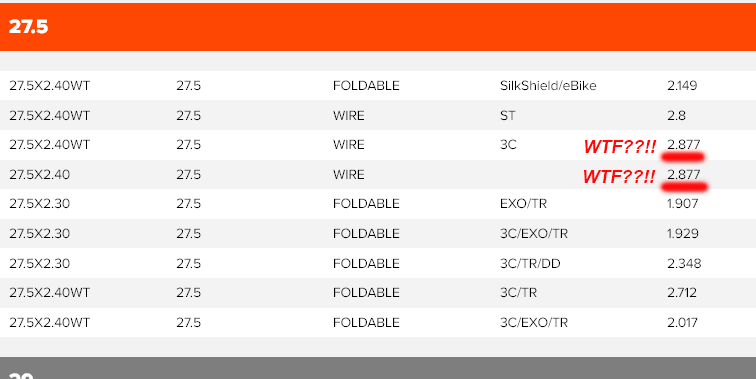

Мнениеот alexmitev » Пон Май 30, 2022 10:59 am
Докато сме на темата с грамажите при Maxxis, ми стана много забавно с грамажите на High Roller II на сайта им:
Screenshot 2022-05-30 at 11-45-40 High Roller II.png (42.74 KiB) Прегледано 3574 пъти
Най-много ми допадна моделът, който е 2.877 кг. Все пак, малко съм разочарован, че не минава психологическата граница от 3 кг, пфу! :D
И това е гума, която се води една от "бързо търкалящите се", ето точният цитат от сайта им:
A lightweight, high-speed trail, enduro and downhill tyre
Аз не знам дали няма да счупя вилката или спирачките, ако сложа такова почти 3-килограмово "нещо" :D Но всъщност май нищо няма да им стане, понеже ще поддържам максимална скорост от 3-4 км/ч и спирачките и вилката няма да ми трябват изобщо...

Re: Тема за кратки въпроси
Мнениеот Alexi » Пон Май 30, 2022 11:02 am
е явно има как ,тия имат някаква модификация която я няма на сайта на Максис .. тази гума е много лека за грайфера и грипа който предлага миналата година карах с нея на Сливен и Пампорово ,на 35мм шина стои брутално .. тази година съм минал на 2.6 да видим как ще е
Мнения: 6662
Мнениеот alexmitev » Пон Май 30, 2022 11:29 am
Alexi написа:е явно има как ,тия имат някаква модификация която я няма на сайта на Максис .. тази гума е много лека за грайфера и грипа който предлага миналата година карах с нея на Сливен и Пампорово ,на 35мм шина стои брутално .. тази година съм минал на 2.6 да видим как ще е
Мнениеот Alexi » Пон Май 30, 2022 11:41 am
нямам лични впечатления ,ендуро гуми никога не съм карал нямам и уменията да ги напъна а теглото отгоре се усеща постоянно .. според мен гумата е достатъчно здрава ,търкаля се по добре от DHF това е според четено из нета но със сигурност е вярно ,като грип вероятно ще е малко отдолу .. гумата е много подходяща за предна при трейл велосипеди също ,макар че е мислена предимно за задна за Ендуро/ДХ
alexmitev написа:...
това тегло е в паунди ,гледаш американския сайт на максис най вероятно ..
Мнения: 6662
Мнениеот alexmitev » Пон Май 30, 2022 12:01 pm
Alexi написа:това тегло е в паунди ,гледаш американския сайт на максис най вероятно ..
Мерси, сега разгадах, че ако е само weight е в паунди, ако е weight (g), е в грамове. И двете се срещат на американския сайт :)
