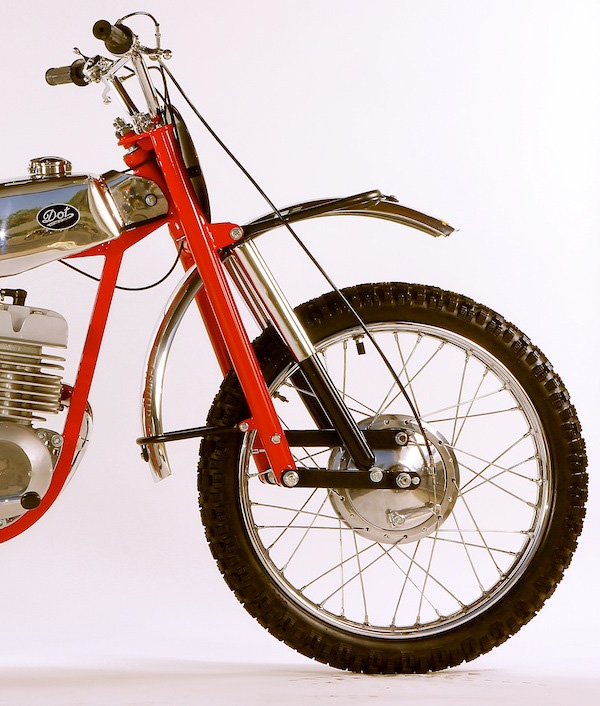

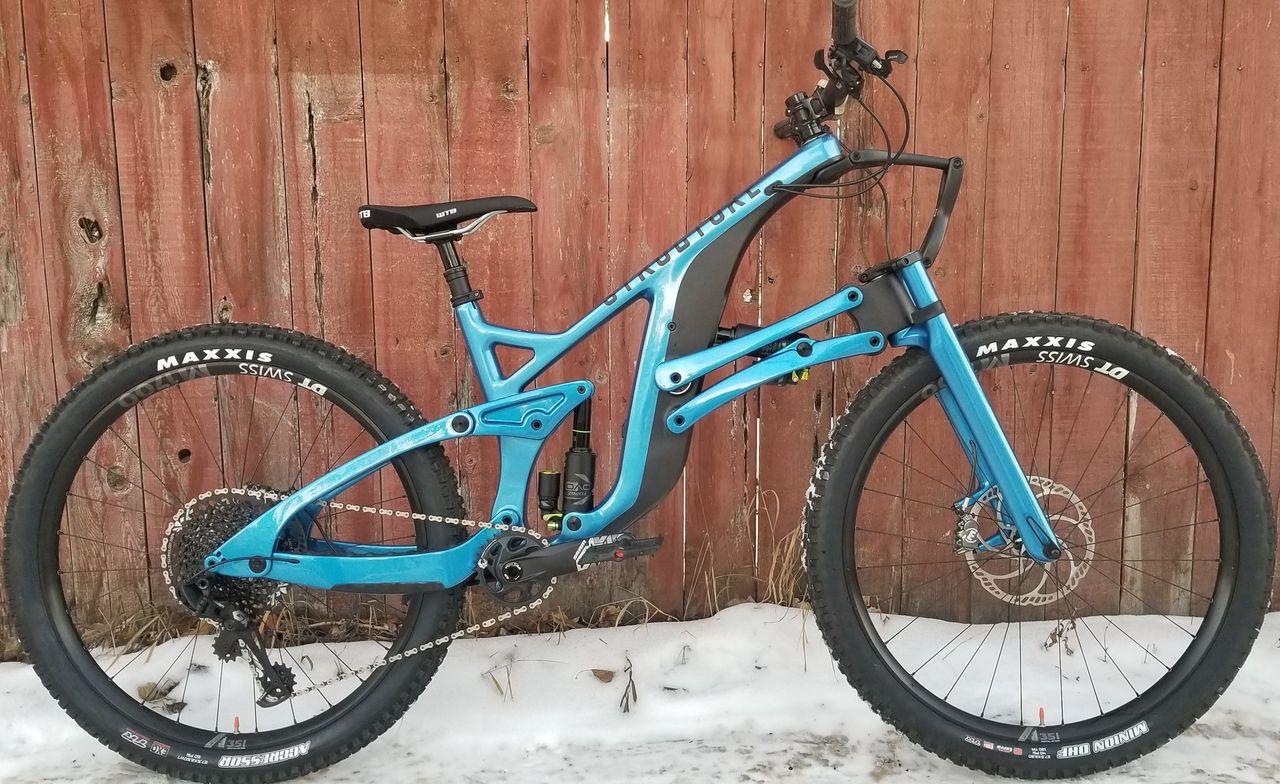

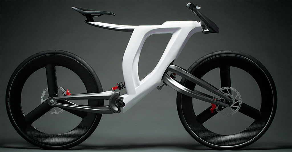

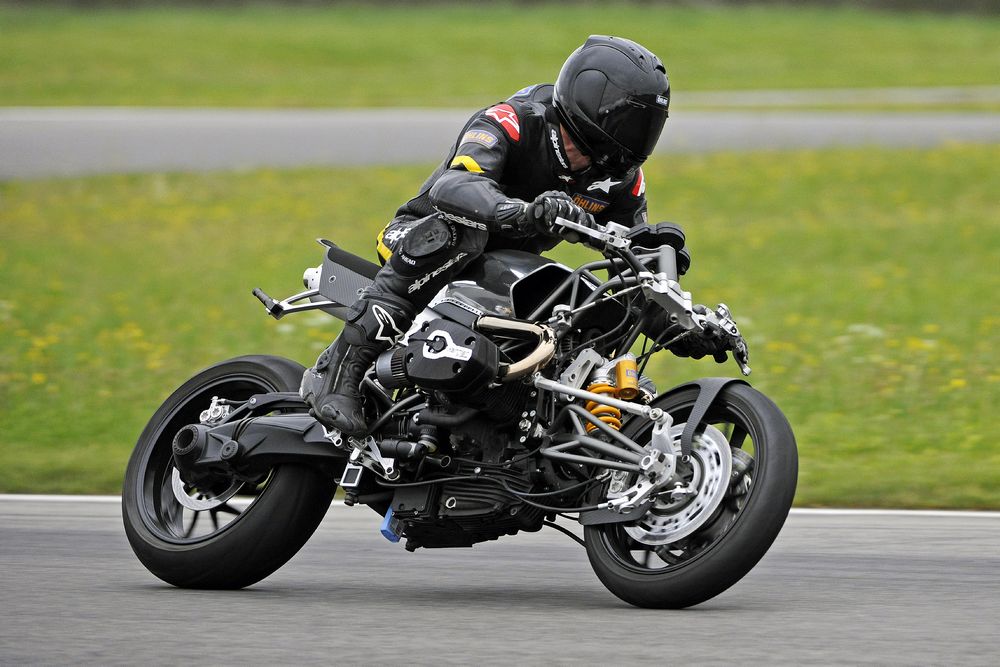

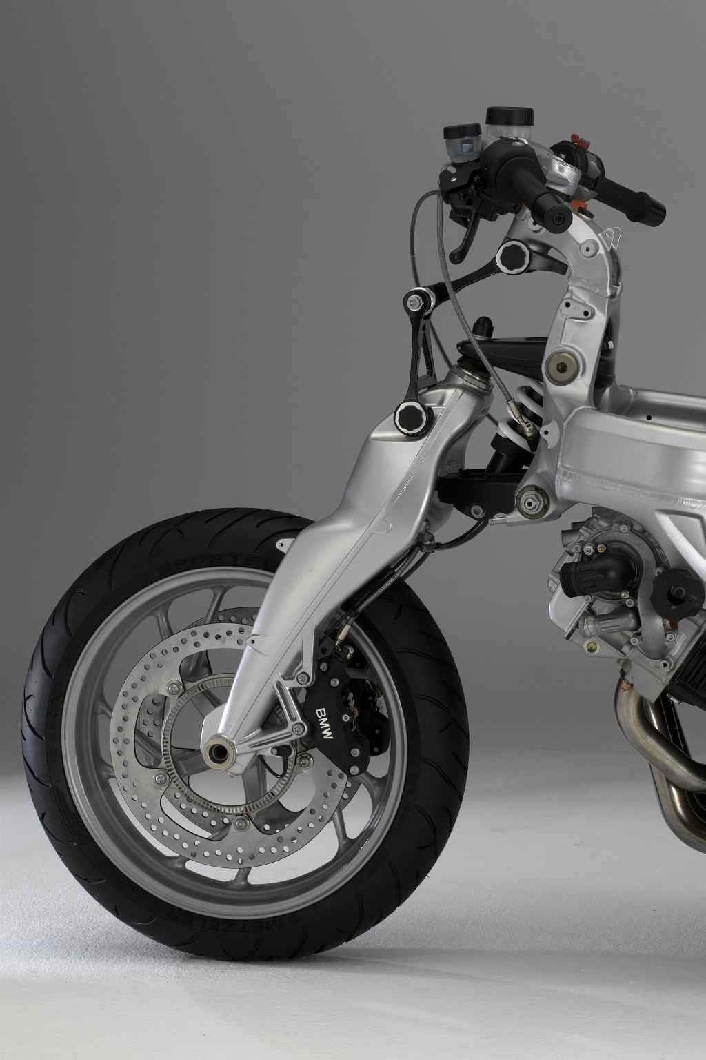

За инспирация поствам малко снимки на различни видове такова окачване:
(62.72 KiB) 989 пъти
Това последното е доста изчистено и според мен най-добре изглеждащото решение. Дали обаче е приложимо в нашия случай - ще видим.

Първото-"богомолката" вече отбелязахме в предни коментари, второто-BMW К1200S по патент на Norman Hossack. Третото много прилича на прототип на Bimota Tesi 3D като е използвана идеята на John Difazio. Ако за него иде реч, от естетическа гледна точка... да италианците са добри в оформлението! Лично на мен предходният им модел 2D ми допада повече, но схемата на практика е неприложима за велосипед! Ако някой има излишни 50 евро може да си вземе програмката Funny Front Ends на Tony Foale

Третото е с интересна кормилна уредба с много добър road feedback и е дело на Швед, освен hub center steering няма много общо с Бимота.
Чел ли си му книгата на Фоале? Някои от евентуалните ползи на FFE за МТБ са директно назовани в нея, други не са очевидни, а за най-интересните не пише никъде в литературата.

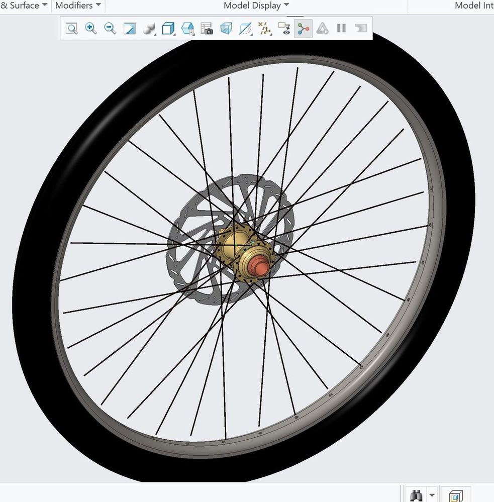

Започнах го модела като първо направих предното колело, за да имаме някаква референция и отправна точка. Намерих готов модел на цяло предно колело, но за жалост диаметрите бяха тотално оплескани и се наложи да правя шината и гумата наново. За модел на шината ползвах Stans Flow MK3 29-ка. Нарочно точно МК3, а не МК4, защото МК4 е несиметрична и щеше да ми отнеме повече време, а това не е детайл, който е на фокус. Все пак има смисъл от гледна точка на това, че можем да варираме широчината на гумата, което е важно за разстоянията.
Спиците са сложени просто за красота, защото ги имах. Тези дни продължавам вече със същинската част, а именно предния триъгълник и окачването. Ще ви държа в течение.

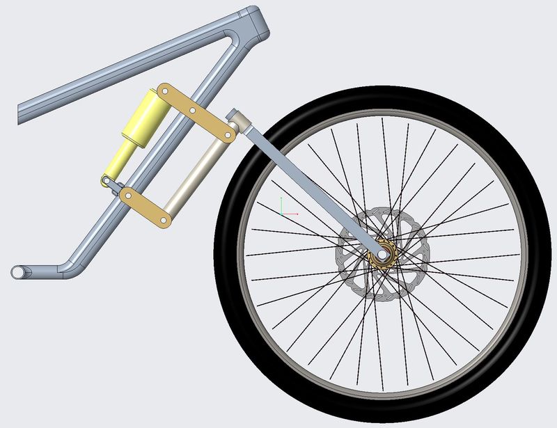

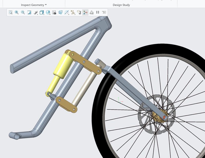

Мнениеот Harka » Нед Юни 19, 2022 6:34 pm
OK, ето го и първият съвсем груб концепт. Кормилната уредба още не е измислена, защото ми се струва, че имаме доста други неща да изчистим преди това.
Чисто кинематично никак не съм сигурен, че това нещо, което направих въобще работи, но би ми отнело много време да го симулирам в Creo, затова ще помоля някой да го метне в Linkage (или там както се казваше програмката) и да видим кое накъде да местим. Ще ми кажете какво точно ви трябва като разстояния от моя модел, за да ви улесня максимално.
Разстоянието от средното до предната ос съм го взел от някакво рандъм ендуро колело, в случая Simplon Rapcon.
Основните предизвикателства, които аз виждам за момента, са разстоянията между предния триъгълник и окачването, както и ъглите.
Шокът го направих да е метричен 230мм.
Прикачам и 3Д модела, който може да се отвори с Creo View, където може да си го въртите сами. Програмката е безплатна - https://www.ptc.com/en/products/creo/creo-view
mtb_bg_bike_asm.zip
(1.12 MiB) 916 пъти
Harka

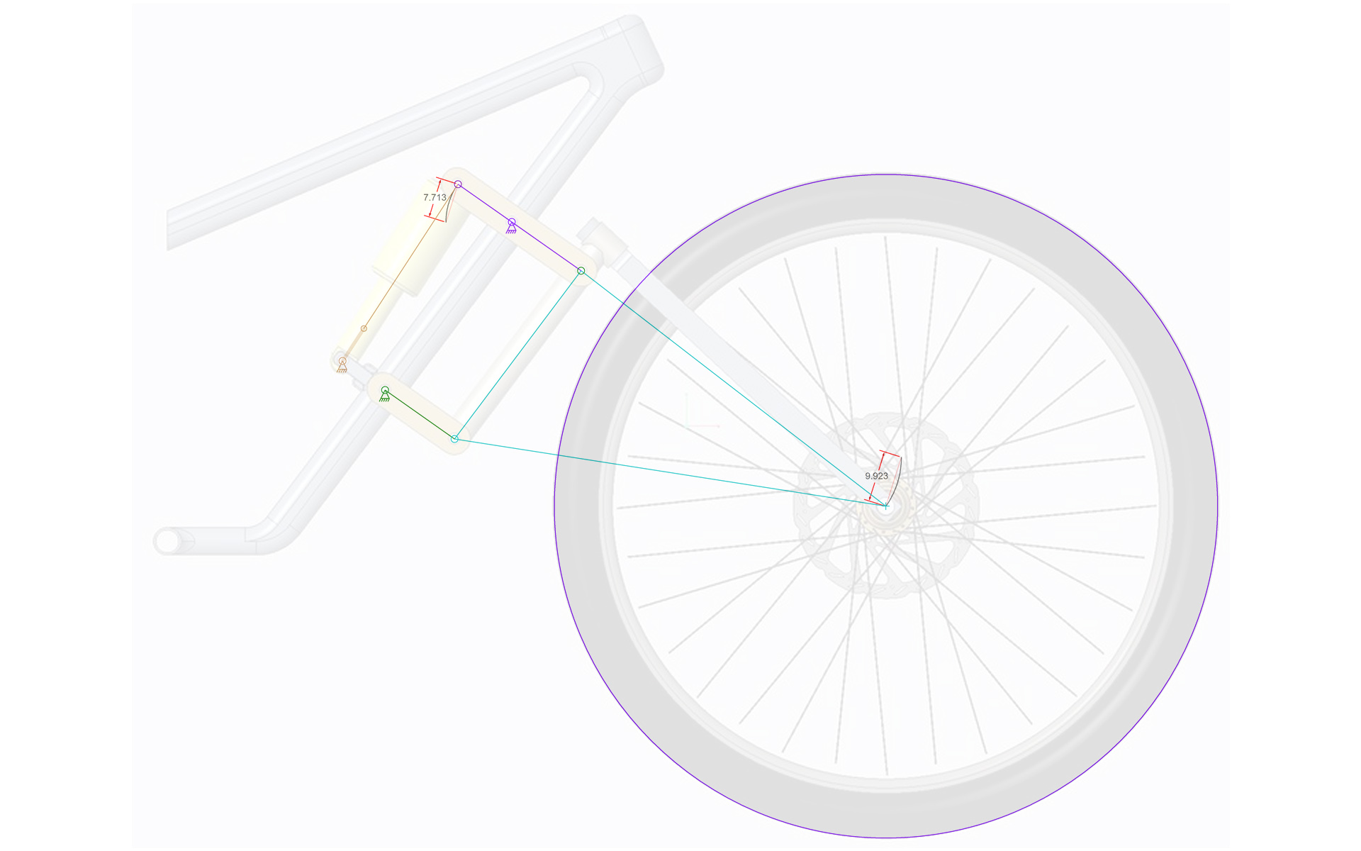

Бърза симулация по картинката с произволно мащабиране за да се види траекторията и приблизителното съотношеие ход на шок/ход на предна ос. Така съотношението е 1 към 1.286406137 по прави между началните и крайните точки.
(295.37 KiB) 1877 пъти

Мнениеот the_rookie » Чет Юни 23, 2022 8:58 pm
При тази схема с работен ход на демпфера 60/65 мм., на оста ще има около 75/85 мм. При свиване, "стержена" на вилката и шока ще опрат в рамката! Последния евентуално може да се обърне,но според мен разковничето е в кобилицата! Държи ли се на успоредност през целия ход между подвижното рамо на което е хваната вилката и тръбата на рамката?
