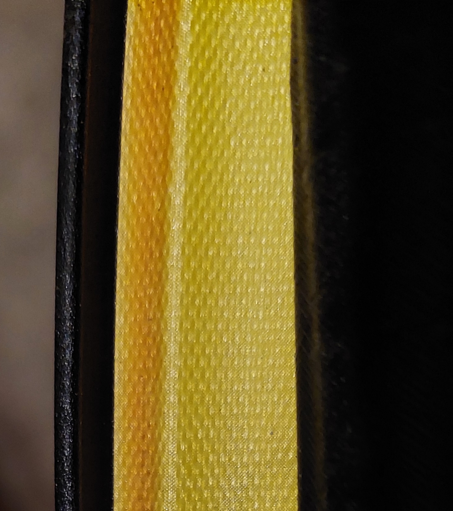

Мнениеот Dimokin » Съб Фев 04, 2023 9:00 pm
(504.38 KiB) 440 пъти

Мнениеот Alexi » Съб Фев 04, 2023 10:04 pm
това не става ,махаш го и слагаш тиксо

Мнениеот Dimokin » Съб Фев 04, 2023 10:25 pm
Alexi написа:това не става ,махаш го и слагаш тиксо
Залепено е с лепило, мислех че ще стане.

Re: Помощ за тюблес
Мнениеот Alexi » Съб Фев 04, 2023 11:52 pm
това е някакъв плат ,мислиш ли че плата ще спре бозата натискана от 2 бара да мине през него ? хем питаш какво да правиш ,хем после разсъждаваш и спориш ..

Мнениеот zeedor4o » Нед Фев 05, 2023 11:47 am
От какъв материал е тази лента? Мяза на бандажна лента от плат. Но може и заради шарката така да изглежда.

Мнениеот Dimokin » Нед Фев 05, 2023 8:28 pm
zeedor4o написа:От какъв материал е тази лента? Мяза на бандажна лента от плат. Но може и заради шарката така да изглежда.
По скоро е като много твърдо тиксо, не е от плат просто така се вижда на снимката, но няма значение вече съм поръчал всичко необходимо и тази седмица ще опитам да ги направя. А дали ще стане с обикновенна ръчна помпа без манометър?

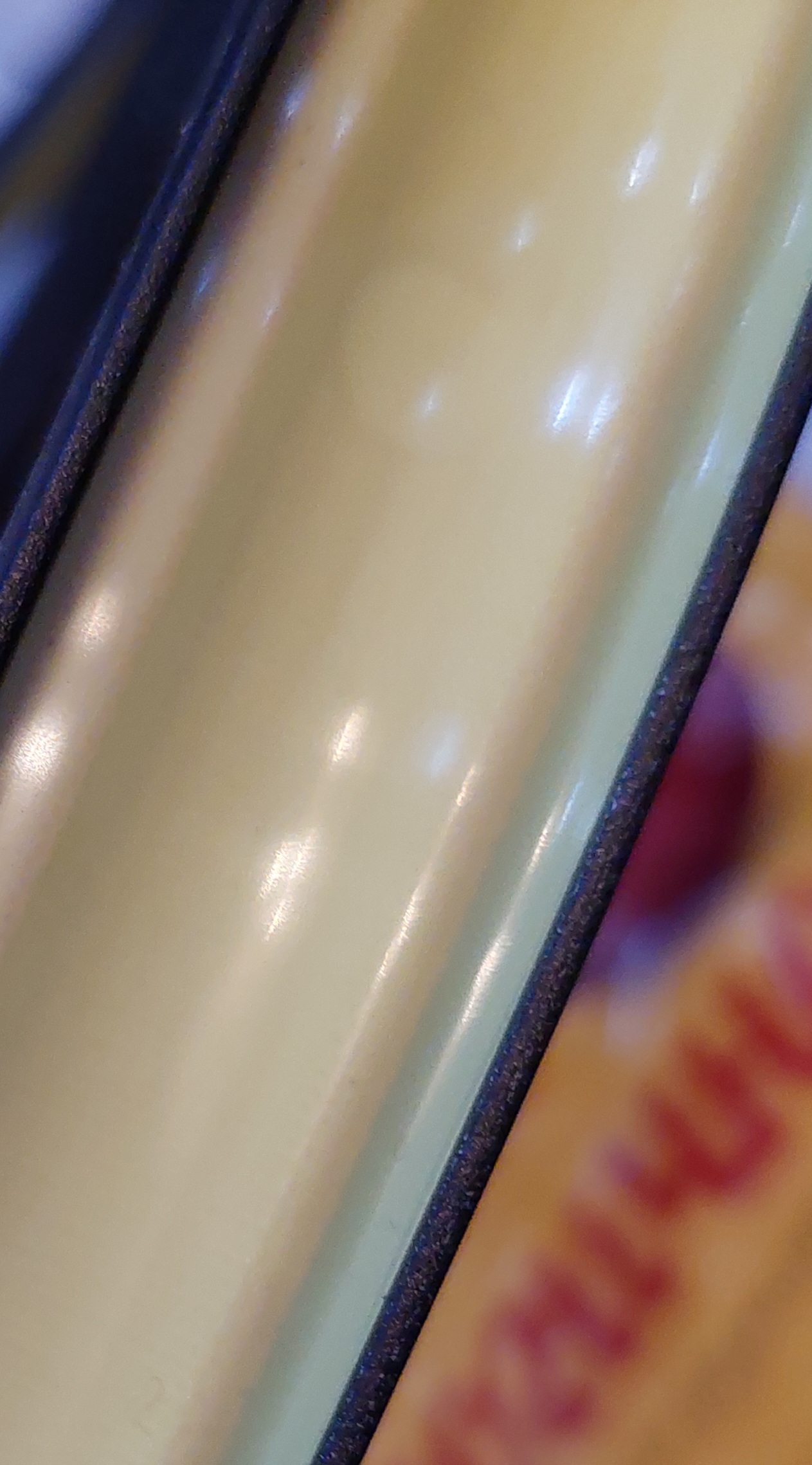

Мнениеот Dimokin » Чет Фев 09, 2023 9:37 pm
Alexi написа:след като сипеш бозата гумата трябва да се поразвърти да отиде боза навсякъде,ако има някъде слаби течове да се уплътнят .. ако спада бързо трябва да се намери и отстрани причината ,бозата най вероятно няма да запуши .. ако е бавно след време ще престане да губи налягане .. снима ли новото тиксо ,да видя как си го поставил
Това е лентата
(509.15 KiB) 386 пъти

Мнениеот Dimokin » Чет Фев 09, 2023 9:40 pm
Оказа се, че помпата ми е слаба и не може да надуе и разстегне гумата.. имам една китайска бях я взел за 15 лв. преди 10 години :crazy:
Успях да ги надуя с помпа на приятел. Добре а какво става ако спукаш гума в гората, възможно ли е да се напомпи с малка ръчна помпа?
