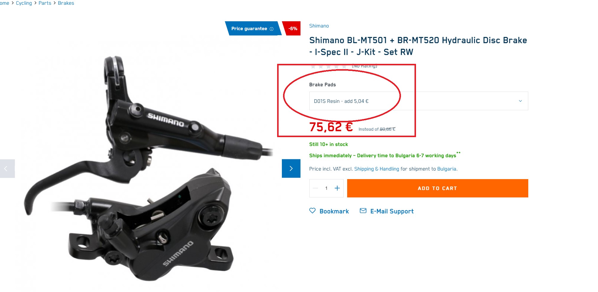

2ро - D01 - прав си тук забравих да сложа "S" отзад защото това е накладката, с която има голям шанс да дойде спирачката, а D03S е реално същата накладка - с 3та генерарация резинов материал.
(158.32 KiB) 333 пъти
(162.07 KiB) 331 пъти

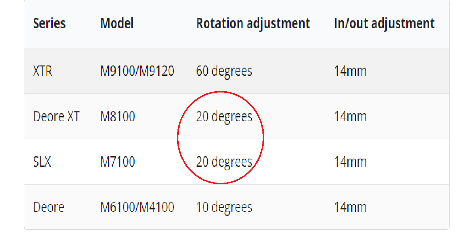

има и други качества,
(50.29 KiB) 344 пъти
когато комбинираш спирачка с 3х лоста тия допълнителни градуси, са от помощ и то много :beer:
