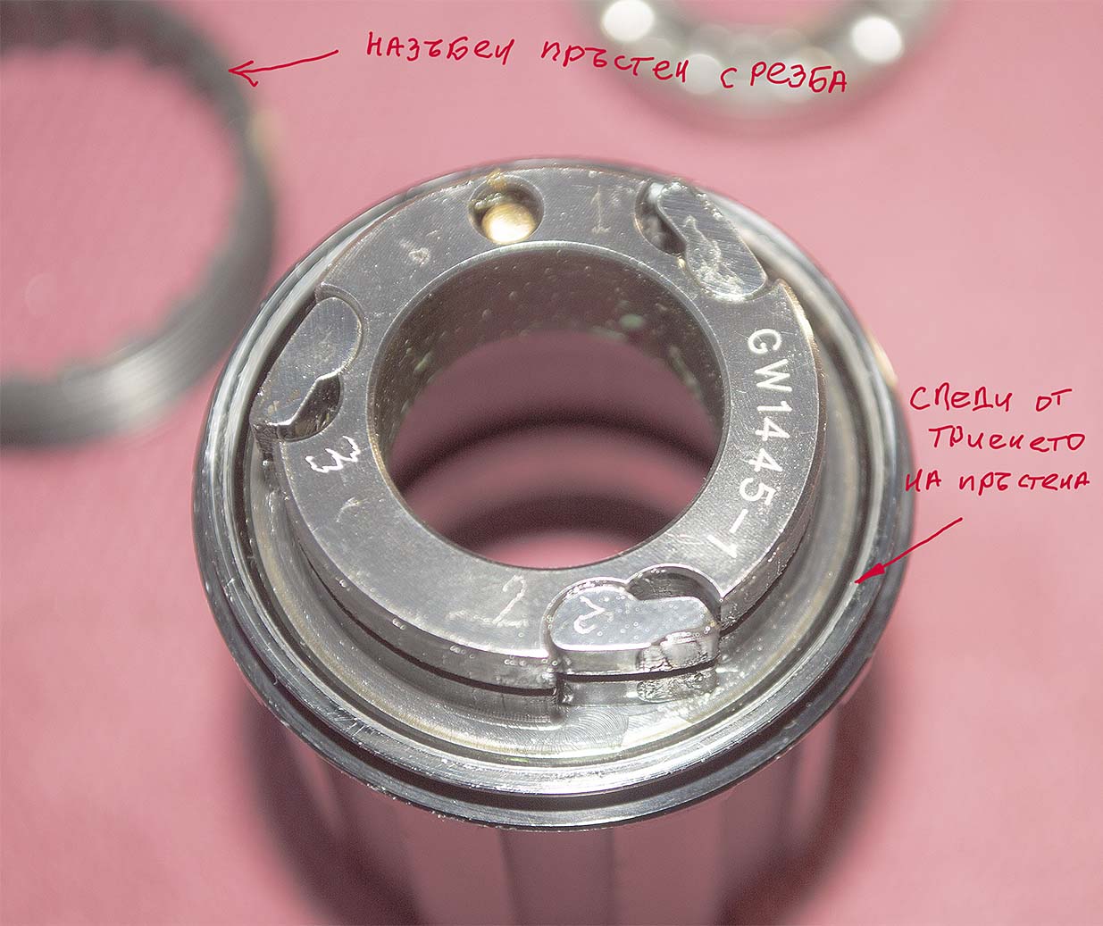

Шосейна рамка с 130 мм OLD (със спирачка на шината) ,а 10 мм е диаметъра на оста (издатъка от капачките) лягаща в каналите на dropouts. На предните диаметъра е 9мм. 5 мм е диаметъра на шиша - просто в описанието е объркано пояснено. Не трябват адаптори. Главината с палчета не е лоша за нормални мощности и единствено отстъпва по броя на зацепванията от тези с тресчотка. При мен обаче същата имаше проблем с зъбният пръстен навиващ се в алуминиевото тяло на главината! Трябва да е навит до дъно, а в моя случай зъбите опираха в лагера който леко стърчи над леглото и не позволява пръстена да се завие до края! Ако вземеш такава главина погледни я за този проблем.

Мнениеот Alexi » Сря Сеп 20, 2023 6:25 am
това не е проблем на главината ,хъба е 11 шосе ,за други касети се слага спейсър 1.8мм зад касетата

Мнениеот the_rookie » Сря Сеп 20, 2023 3:57 pm
Alexi написа:това не е проблем на главината ,хъба е 11 шосе ,за други касети се слага спейсър 1.8мм зад касетата
Не разбрах бележката към мен ли е отправена, но за всеки случай ще опитам да поясня визуално!?
За съжаление нямам по-добри снимки в момента да покажа точно за какво иде реч, но и от тази мисля става ясно, че това е проблем на главината! Срещал съм го в две главини и както описах- всичко е заради назъбеният пръстен в който лагера трябва да влезе частично, но явно някои бройки са по-малки и това не става.
