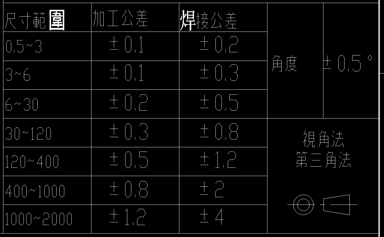

Работя за OEM асемблатор (производител) на велосипеди, трудно е да се каже че работя като инженер за някой точно определен бранд, по-скоро съм отговорен за претворяването на желанията на клиентите, така че те да могат да бъдат поръчани и произведени при нас. Да, участвал съм и в разработването на рамки (и не само), но обикновено този процес (R&D) се извършва до голяма степен от нашите клиенти в сътрудничество с производителите на рамките.
Проверих чертежите от няколко доставчика, това са стойности, които изглежда варират и няма общоприет стандарт за тях.
Специално за челния ъгъл, Astro дават допуск от +/-0,5deg, докато други доставчици определят толеранс от +/-1,0deg.
Разбира се, ако клиента има специфични изисквания по отношение на допуските от определен размер, може да ги договори с производителя на рамката.
Ето примерна таблица с допуските:
(13.78 KiB) 403 пъти
