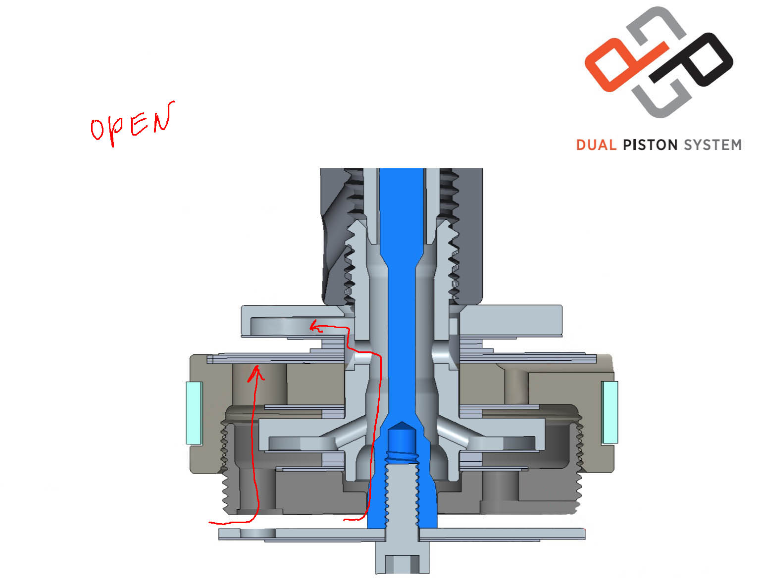

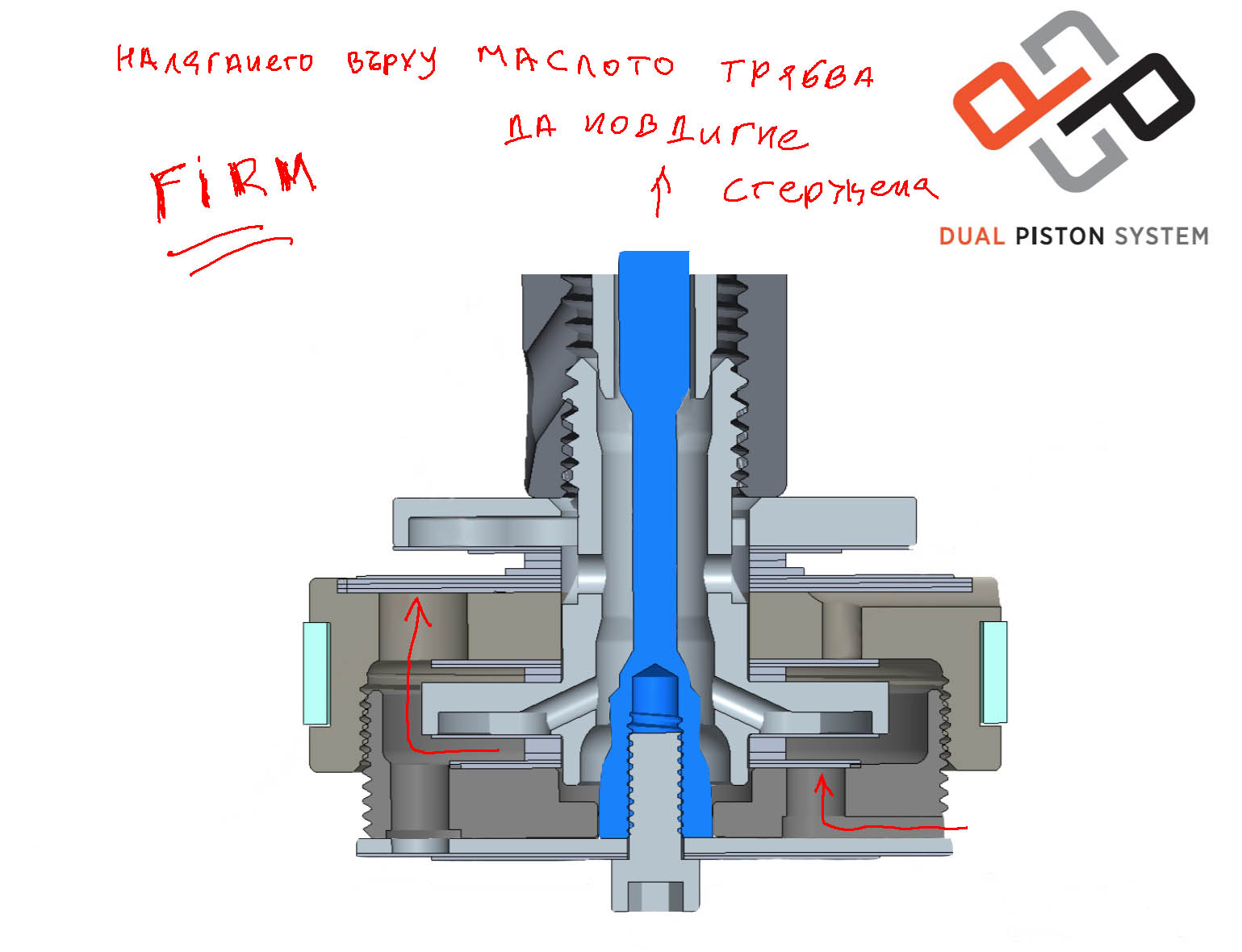

Две картинки,небрежна информация "The Firm mode is quite firm, as it should be, and most riders are only ever going to reaching for that position when faced with smooth, boring road climbs." от https://www.pinkbike.com/news/fox-float ... eview.html и кратко видео как работи DPS https://www.youtube.com/watch?app=desktop&v=9j3FuvHClJI . Нищо, освен разликата между външното налягане и това на маслото, не повдига пръта който управлява различните режими при компресиране! При подмяна на уплътняващия елемент на въпросния стержен ( специфичен с квадратно сечение!) с неточен такъв пръстен, усилието необходимо за повдигане може да бъде по-голямо! Това, в комбинация с помпене с игла (негарантиращо по никакъв начин наличието на точно налягане в камерата след изваждане на иглата) практически може да лиши демфера от възможност за регулиране на компесията и той да работи само в отворен режим. Това донякъде потвърждава думите
Alexi написа:че на доста познати шоковете "дефектираха" след даване в БГ на сервизиране
Далеч съм от мисълта, че във фабриката зареждат шоковете с игла (и въобще работят по алгоритъма за сервизиране качен на страницата им), но не мога да го потвърдя със сигурност- тези които съм отварял са минавали през сервизация и тапата им е надупчена! Ако все пак оригинално ги зареждат с игла,... хубаво да се замислят за подмяна на инженерния си състав. Ина не уточни причината за желанието за повече ход, но е твърде възможно при нея проблема да е сходен. _SoRa_ се съмняваше и в помпи, и в манометри ако се не лъжа!
(165.99 KiB) 145 пъти
(134.69 KiB) 139 пъти

Разликата в работата на изправен шок в трите положения е осезаема с просто око или з@дник, който както предпочита :D
Коментарът ми се отнася за това, че няма “заключено” положение, при което да очакваме, че шока няма да се сгъва, и това че потъва и при Firm е нормално, просто трябва да потъва много по-трудно отколкото в Open или Medium.
По отношение на настройките - ако се съмняваме в манометъра на помпата, защо нарочваме шока за проблемен?!?
