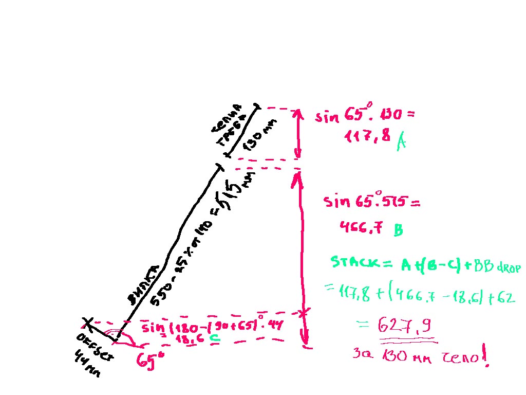

Сега разгледах каталога на DARTMOOR за 2024. При всичките им рамки, с изключение на PRIMAL 29 V.2 , размерните вариации са с еднакви дължини на челната тръба и съответо stack! Вероятно е допусната грешка от тяхна страна и въпросната рамка също е минала като другите и е описана с еднакъв stack- което води до несъответствия. Аз не мога да си обясня, как при удължаване на челото stack се запазва същия, а другите параметри си остават непроменени!? Ако някой знае как се получава- ще се радвам да поясни. Според мен в случая има допусната грешка от тяхна страна, която за съжаление донякъде повлия при избора на Icemann3016! Ефективния седалков ъгъл се намира по следната формула:
eST angle =90-arctan((eTT-reach)/stack)
Приложете числата който са публикували за рамките и вижте какво се получава.

Това с числата никой тук няма да ти го обясни как точно работи и защо е така! Правил съм бегли опити да потърся разбираемо обяснение на нещата от хора с повече опит, но не се е получавало.
Относно избора: При едно удължават рамката измествайки вилката напред. За да се запази права линията ТТ-seatstays при удължаваща се седалкова тръба се изисква различно оформление или в зоната на дропаутите или с допълнително подсилване за седалковата тръба (както е тук). При версия две удължават и челото с изместването напред, като линията ТТ-seatstays е по-извита и така се избягва допълнителното подсилване на седалковата от вариант 1. Може да има разлика и в зоната на дропаута, но от това което виждам на сайта им не личи много (затова и беше призова ми към производителите преди няколко поста :D ). Версия 2 за мен е по-доброто решение от гледна точка на естетика и екстри (но може би зависи и от теглото на колоездача), а седалковите ъгли и при двата варианта са еднакви- просто има някаква грешка при описанието.

Icemann3016, имай едно наум относно промяната на ъглите (челен и на седалката) с въпросната вилка! Разликата в хода е 20мм, но Axle to Crown на MARZOCCHI BOMBER Z2 29" 140мм спрямо Manitou Machete 27,5+/29" 120мм. е 550 срещу 485мм (по данни който аз намирам на https://www.bike-components.de/en/Marzo ... rk-p74982/ и https://www.bike24.com/p2459073.html )! Това ще ти даде увеличаване в ъглите от 3 градуса!
Друг е въпроса че DARTMOOR са ни спестили информацията за каква вилка (Axle to Crown) точно са правени разчетите ,... абе има за какво да се постараят още тия момчета (не ми се мисли, ако вземем да ги мерим тия рамки, какво може да излезе)!
п.п. ...и понеже съм на математическа вълна още една формула за промяната на ъглите:
изменението (увеличение или намаляне)= 2*arcsin((разлики в axle to crown на сравняваните вилки/WB)/2)
...офсетите също влияят, но друг път за тях!

Drunken MadLoud, точен си както винаги! :beer: Грешката е моя, не интерпретирах правилно "Ride Height: 471-511mm (27.5") 485-525mm (27.5+/29")" и допуснах bike24 да ме заблуди! Логично при 140 размера да е 545мм, тоест промяната в ъглите е пренебрежимо малка. :agree:
Icemann3016, челната тръба е детайл изработен чрез струговане и не мисля, че ще има сериозни отклонения в размерите. На снимките от линка за вер.1 двете рамки (зелена и пясъчна) са различни размери, а челото изглежда еднакво дълго,... вилката със скъсения стержен трябва да стане без проблем.
Уточнявам, че формулата за поправка в ъглите при различни вилки опростява нещата ( не взема предвид разлика в офсета и промяната на междуосието)!

Мнениеот the_rookie » Пет Май 10, 2024 4:47 pm
Icemann3016 написа:За допълване на инфото, писах на Дартмур и ми отговориха, че геометрията е мерена с вилка със 140мм ход и 25% SAG. :D
Бате, пиши им на тея пак, да кандидатстват за нобелисти по тригонометрия! :D
Лошото знаеш ли кое е..., че утре ще оставиш в ръцете на едни подобни живота си (т.нар. доктори)!
Между другото, много малко от публикуваните числа на производители издържат на "тригонометрична" проверка, а за сметка на това много потребители вярват в тях (числата),... и пак ще кажа- добре, че не мерим рамките! :beer:

Мнениеот Icemann3016 » Пет Май 10, 2024 8:25 pm
the_rookie аз понеже по професия съм летец и там ни набиваха в главите вектори и аркус тангенс и подобни сметки реших да вникна в числата и реших задачата така:
eST = 90 - arctan((660-470)/636)
eST = 90 - arctan0.299
eST = 90 - 16.65
eST = 73.35
Това излиза доста близо до това което дават те. Използвах данните за XL рамка. Предполагам допускам същата грешка която и те и на която се възмущаваш ама не мога да я хвана...не обичам числа и точни сметки ама се тригърнах нещо за спорта..нищо конкретно, просто не съм сигурен коя мярка не излиза и ще помоля пак като на лаик да обясниш. Благодаря!
PS: писах да питам как променят рийча без да се променя стак-а и другите параметри както беше писал по-рано the_rookie. Ще кажа като получа отговор.

Мнениеот the_rookie » Съб Май 11, 2024 3:13 am
Проблема за който пиша е за версия 2 на рамката!
При 1 нещата са точни с изключение на това, че са изчислявали ъглите при 25% саг :nono:(за вилка marzocchi bomber z2 29 140mm). Размерните вариации във в1 се получават като отместват вилката само напред (добавят само reach, в по-малки порции от в2- за да могат да подържат права линията тт-seatstays която е отличителна черта на марката) и увеличават дължината на седалковата тръба. Вероятно причината за поява на в2 е защото в1 в тоя си вид не може да покрие по-широк диапазон.
До колкото разбрах, един от доводите да не избереш по-новата 2-ра версия е ефективния седалков ъгъл (грешно понятие според мен, но това е за друга тема) даден за нея като 72° по описание. По изчисление на ъгъла с формулката и данните за еТТ, reach и stack излиза:
- 73°45' за ХЛ
- 73°59' за Л
- 73°59' за М
- 74°14' за С
тоест седалковият ъгъл не е архаичен (по Drunken MadLoud)!
При същата тая втора версия правят размерните вариации като освен напред, увеличават и дължината на челната тръба, тоест освен reach, би трябвало да има и stack! Това е единствената рамка в цялата им гама при която се променя дължината на челната тръба с увеличаване на размера на рамките, но увеличаващия се (евентуално) stack не е отбелязан в описанията. Нещата там са писани както при останалите рамки - с еднакъв stack за всички размери! Ако приемем това за вярно, тези два пъти по 10мм (по хипотенуза или sin65°*10 ≈ 9мм във вертикала) добавяни в челната тръба трябва да се появят някъде другаде освен в stack и единствения вариант това да стане без промяна в ъглите, е колелото да се издига нагоре равномерно и при задната ос. Да, но отзад това няма как да се случи без да намаля BB drop, тоест нещата с постоянен stack при удължаваща се челна тръба издишат (или са възможни само с по-голяма гума отзад, което в случая разбираемо отхвърляме)! От тук следва, че stack се променя два пъти с по ≈ 9 мм и съответно сметките който правехме в началото за ефективния ъгъл на седалковата тръба ще са различни. На рисунката от предния пост съм описал как се формира stack при ХЛ вер.2 рамка с 130мм чело, 550мм ос/корона на вилката, 25% саг, 44мм офсет, 65°челен ъгъл и 62мм BB drop (не е добавена височината на долните чашки, но тя е сравнително малка на фона на грешката)! Числото 652 очевадно е много далеч от 628 тоест има грешка не само от закръглянето в числата, stack 652мм се получава при 120 чело и разгъната вилка (без саг)! И сега ако направиш калкулация с корекции 652±9 за размери ХЛ и С ще разбереш, че ефективния седалков ъгъл е ≈ 74°(отклонения ±1'30'' са много добро постижение) тоест отчасти заради грешката на някакви ♂ и ♀ от Дартмур, дето те убеждават че нашия телевизор не работи правилно, ти избра по архаичната (по Drunken MadLoud) рамка! Аз на твое място, бих си направил устата за смяна (стига да искаш версия 2) за тяхна сметка или компенсация, тъй като те подвеждат потребителя с невярна информация, но тъй като сме в България най-вероятно само ще преглътнем горчилката и ще си кажем... продължаваме напред!
Надявам се, че нещата се поизясниха! :beer:

При свършен факт, все пак ще завърша финала относно рамката с още няколко думи. При в1 центъра на тежеста отива назад с вдигане на седалката и нарастване на размера относително повече от в2. Седалковата тръба при всички размери на в1 е огъната и заварена в основата по един и същи начин, и на едно място, като само се удължава и подсилва по различен начин в горната част. Поради това еТТ и reach нарастват с еднакви стойности от 20мм. При в2 нещата са по друг начин. Там горния край на тръбата, трябва да се отмества напред с уголемяването на рамката, за да запазва един и същ ефективен седалков ъгъл при увеличаващ се stack, а така компенсира отчасти прехвърлянето на тежеста към задницата. Дартмур описват недостатъчно добре ситуацията при рамка с (макар и леко) извита седалкова тръба и трудно може да кажеш къде ще е позицията при 20 см колче да речем и тука биха могли да се поучат от Трек например! Друг е въпроса как всички тия теоретични глупости са изпълнени на практика, там е Божа работа (щото е сложно за проверка), но лично аз се не се съмнявам в изпълнението, мисля че ще е на много добро ниво! Допуснали са една сравнително невинна грешка, дано я поправят (ако бъдат известени и я проумеят) за да не се объркват и други кандидат-клиенти. Исках да видя сравнение между двете модификации в 99spokes, но не откривам в2. На твое място няма да бързам с чашките, ще изчакам рамката и вилката.
