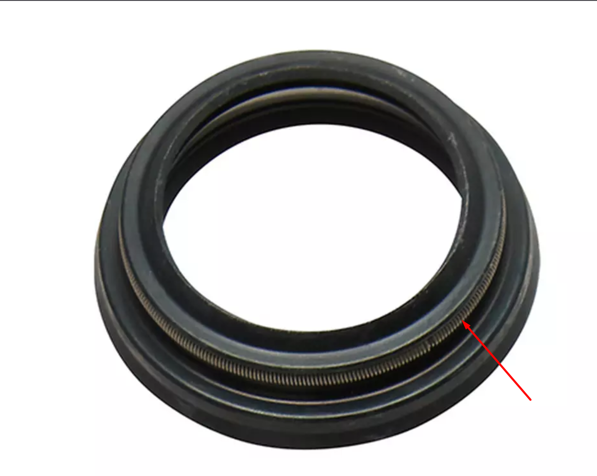

Здравейте,
Докато си сервизирах колчето за седалката, успях да разтегна пружината, която държи dust wiper-a. Колчето е Brand-X Ascend. Никъде не мога да намеря комплекта за сервизиране, а като цяло на мен ми трябва въпросната пружина. Имате ли предложения с какво мога да я заменя?

С пружина от аналогично по размер уплътнение, по магазините за лагери би трябвало да има.

Както колегата е написал, ползвай друга такава от така наречените "семеринги"! Отиди в някой автосервиз и попитай за стари такива.
Друга опция е, твоята да я скъсиш ако не е брутално разтеглена, при свръзката където пружината се разделя. Желателно е да огледаш с някаква лупа или камерата на телефона. След като намериш снадката, въртиш срещуположно двата края (които са мушнати един в друг, като единия е изтънен и се завива в другия) и пружината се разделя. Режеш с резачки 5 мм. (зависи от това колко е разтеглена) от "женската" страна (тази в която се навива свития коничен край, "мъжка" страна) и снаждаш като завиваш отново двата края един в друг.
