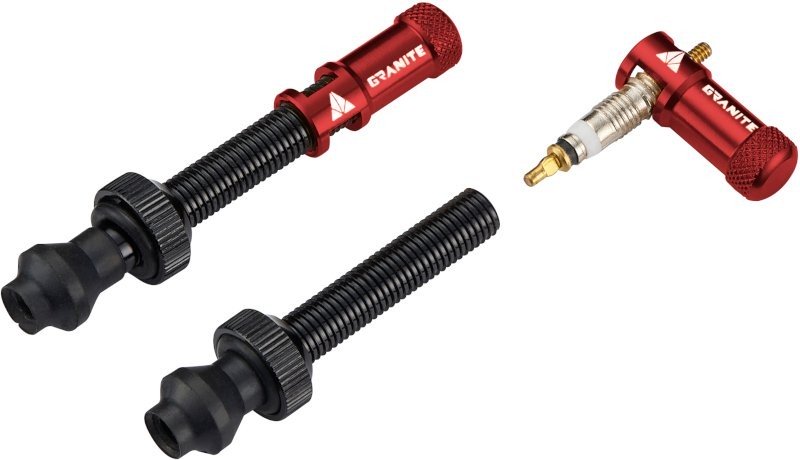

Мнениеот traveler » Пет Юни 06, 2025 5:31 pm
С какво мога да сваля игличката на вентила на безкамерна гума за допълване на течност?
traveler
Мнения: 162
Рейтинг: 1251
Регистриран на: Сря Авг 12, 2009 12:52 pm
Re: Питане за безкамерни гуми
Мнениеот Bi11y » Съб Юни 07, 2025 8:31 am
traveler написа:С какво мога да сваля игличката на вентила на безкамерна гума за допълване на течност?
https://www.wistio.com/product/valve-co ... ol-presta/
С такъв пластмасов инструмент - можеш и с клещи да развиеш иглата на вентила.
Bi11y
Мнения: 1762
Мнениеот zeedor4o » Съб Юни 07, 2025 9:49 pm
Аз използвам инструмент за спици от този тип:
Аз съм принцът на бял Ram
zeedor4o
Мнения: 158
Рейтинг: 1559
Мнениеот moridinbg » Пон Юни 09, 2025 7:37 am
Има капачки за преста, които са с ухо точно за развиване на иглата. Обикновено са заедно с малоумно скъпи вентили, но ги има и насипни, и в Алито.
moridinbg
Мнения: 1176
Мнениеот martin.radev » Пон Юни 09, 2025 8:48 am
Всички по-горе посочени варианти работят, дори и добрите, стари клещи са ми помагали години наред преди да си взема капачки за вентилите, с такъв отвор
https://1001-bike-parts.com/bg-product- ... -5165.html
Единия е за махане на игличка, другия за затягане на спици.
martin.radev
Мнения: 749
