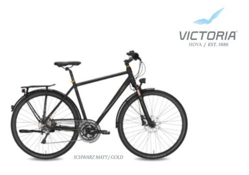

motomarzel написа:Това е хубаво, но не нога да преценя размера от снимките:
https://www.olx.bg/d/ad/velosiped-victo ... 9hpGP.html
Не знаят точния размер, но човекът, който караше велосипеда, е с моя ръст.
Модел на колело е Victoria 8.5G
https://www.fehmarn-fahrrad.de/fahrradk ... howOffer=0
Дали си заслужава?

Мнениеот motomarzel » Сря Юли 17, 2024 12:52 pm
Landarn написа:
Дали си заслужава?
Да, заслужава си, стига да е подходящ размер - помоли продавача да измери разстоянието от центъра на средното до края на седалковата тръба.
До колкото аз виждам, велосипеда е произвеждан в 4 размера - 48, 53, 58 и 61, които отнесени с букви съответно са S, M, L и XL. По принцип за теб е подходяща рамка размер L, като с малък компромис можеш да караш и M или XL, но размер S (48cm) е твърде малък за теб.

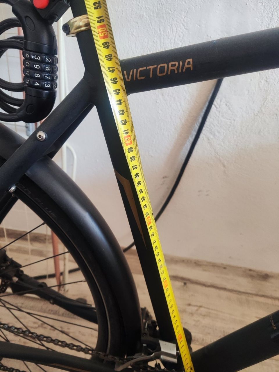

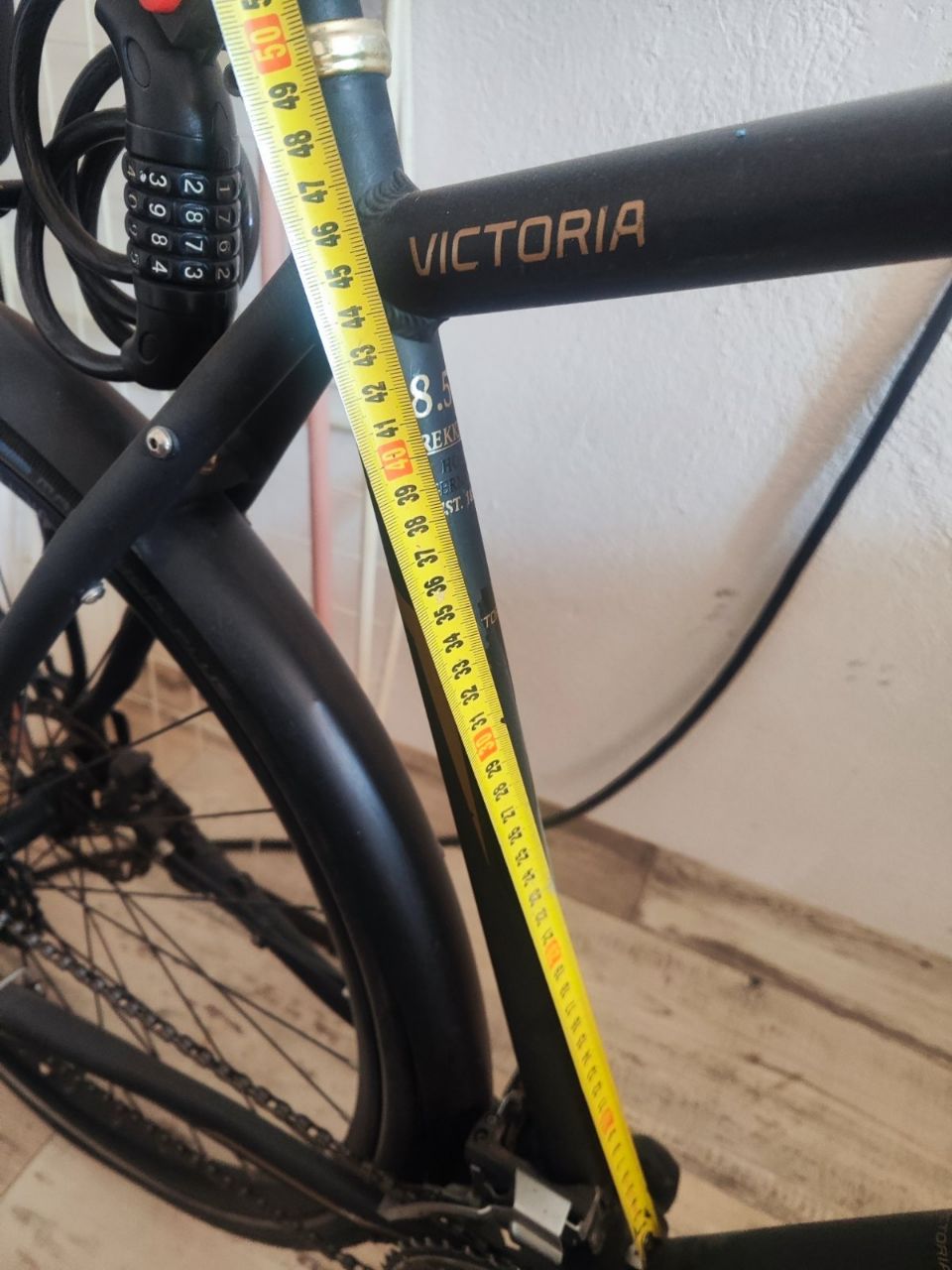

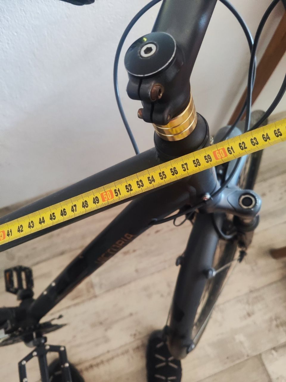

Мнениеот Landarn » Сря Юли 17, 2024 1:39 pm
(130.18 KiB) 741 пъти
(136.58 KiB) 732 пъти
(116.76 KiB) 720 пъти
Изглежда, че е размер M.
И се притеснявам, че не виждам капачка на вилката, как ще се регулира?

Мнениеот Sprinter » Сря Юли 17, 2024 2:02 pm
Landarn написа:
Не е твоят.
Първо, че ще ти е малък, второ - от снимка 1 можеш да си направиш заключение как е поддържан и в какво състояние е. Болтовете на лапата потънали в ръжда, ама спейсърите златни…

Мнениеот motomarzel » Сря Юли 17, 2024 4:28 pm
Sprinter написа:
Landarn написа:
Прикаченият файл 3.jpg вече е недостъпен
Прикаченият файл 2.jpg вече е недостъпен
Прикаченият файл 1.jpg вече е недостъпен
Не е твоят.
Велосипеда е експлоатиран в Германия (Victoria е германски бранд на Hermann Hartje), където средата е доста по-корозионна от тази при нас. Ръждата по тези болтове не е признак за лоша поддръжка. Спейсърите са златни фабрично.
М размер за градски велосипед е допустим компромис - това са 10мм разлика в горната тръба, Иначе казано ще стоиш една идея по-изправен докато караш, което за градски велосипед не е проблем, при тях по принцип позицията е по-изправена, за да можеш да разглеждаш.
Според мен велосипеда си заслужава!

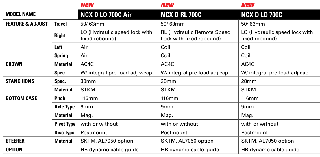

Landarn написа:И се притеснявам, че не виждам капачка на вилката, как ще се регулира?
Това е "Lock-out", чиято идея е да заключва вилката, когато караш велосипеда прав, за да не се губи енергия от свиването на вилката. За градски велосипед, според мен е непотребна екстра.
Ако много държиш да я имаш - продават се афтърмаркет - https://www.bike24.com/p2285724.html
Ето и Exploaded view на вилката:
https://www.srsuntour.com/fileadmin/use ... 75-_4_.PDF

Мнениеот motomarzel » Чет Юли 18, 2024 8:59 am
Sprinter написа:Не всички велосипеди, експлоатирани в Германия са в това състояние :) Виж му и веригата и касетата...
Както и да е - това се почиства, смазва, болтчетата може да се сменят.
Но, за размера не съм съгласен - Landarn с височина 185 е между L и XL, M просто няма да му е удобен. Освен капачката, да не се окаже, че го няма и демпфера :magnify:
Пак казвам - за градски велосипед, по-малкия размер рамка не е критичен - виж при шосеен или XC вече е друга работа.
Тази вилка няма демпфер!

Мнениеот Sprinter » Чет Юли 18, 2024 10:43 am
motomarzel написа:Пак казвам - за градски велосипед, по-малкия размер рамка не е критичен - виж при шосеен или XC вече е друга работа.
Критичен е дотолкова, че да ти докара болки в колена, кръст, гръб при продължително каране и да си мислиш, че е от възрастта ;)
FUN027-18 - 16-та позиция от твоята диаграма. Тая капачка нали се завива на нещо :D

По-голямата част от вилките на велосипедите от начален клас нямат демпфер, а само стоманена пружина.
Извадка от каталога на Suntour от 2014г. показва, че в действителност вилката има демпфер, но той не е регулируем. Има хидравлично заключване, за което вече писах, че за градски велосипед не е екстра от критична важност.
(83.37 KiB) 692 пъти

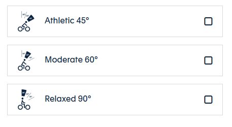

Страхотна скица - погледни добре разликата в двата размера рамки - единственото, което не можеш да регулираш с промяна на височината на колчето или позицията на лапата е дължината на рамката.
"Производителите" (повечето нищо не произвеждат) подбират размера на рамката спрямо ъгъла на торса, който концептуално си представят да има колоездача за определения модел велосипед, след това по обратен ред, точно както ти казваш би следвало спрямо антропологичните особености да подберат дължината на рамките, но това обикновено почти никога не се случва тъй като размерите на рамките за определен тип велосипеди или са установени преди много, много години, или са сравнително свободни за интерпретазия, както е при градските/хибридните велосипеди.
https://www.rei.com/learn/expert-advice/bike-fit.html - тук са писали нещо подобно:
For road bikes, your torso will form a 45-degree angle with your hips, and a 90-degree angle with your arms. If you have tight hamstrings or short arms, you can swap out the stem to bring the handlebar closer and keep the strain off your back and shoulders.
For mountain and hybrid bikes, these exact angles are not as critical since the riding positions are often more upright and relaxed. With mountain bikes especially, more time is spent out of the saddle, so dialing in the perfect seated pedaling position isn't as crucial.
Производителите на седалки предлагат такива точно спрямо наклона на торса - виж прикачения скрийншот от сайта на Selle Royal.
Има велосипеди с къси рамки има и такива с дълги - при шосейните и състезателните XC велосипеди ъгъла на торса е 45 градуса. Това означава ли, че останалите велосипеди - градски, хибридни, сгъваеми, товарни, рекумбент и т.н., при които позицията на торса се променя в границите 45-90++ градуса са грешен размер? Или че карайки такъв велосипед задължително ще си причиниш контузия?
Защо дължината на седалковата тръба се променя с размерите - от гледна точка на сигурност и надеждност на рамката, това се налага да се прави, тъй като колчето на седалката се явява лост, който с приложеното тегло на колоездача лесно може да повреди ниската рамка при твърде висок колоездач (ако тя не е предвидена за това). Защо се променя дължината на челната тръба - за да може да се запази позицията на тялото на по-високия колоездач, без да се променя монтажа на лапата, което би довело до различно изглеждащи велосипеди за различните ръстове, както и до допълнителни разходи.
Има ли велосипеди, за които няма размери? Има - сгъваемите велосипеди нямат размери. Значи те са грешни и със сигурност ще се контузиш, ако ги караш в града? Едва ли...
За вилката съм съгласен, че ако патрона на демпфера напълно липсва, това може да е проблем, но не такъв, който ти описваше до преди това, свързан с опасността от отскачане на гумата...
