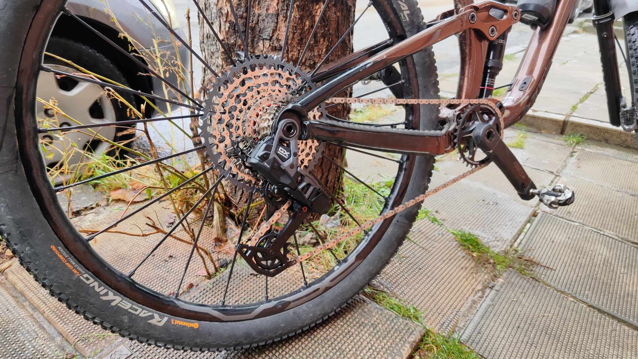

Мнениеот Alexi » Нед Сеп 29, 2024 9:30 am
ако теглото не те вълнува няма никаква адекватна причина да избереш Х0 пред ГХ ( то и разликата в теглото не е голяма защото курбела Х0 вече е алуминиев ,на стария групсет беше карбонов ) ,даже ГХ дерайльора е по новия дизайн с батерията скрита вътре - електрониката ,моторчето ,редуктора всичко е еднакво .
