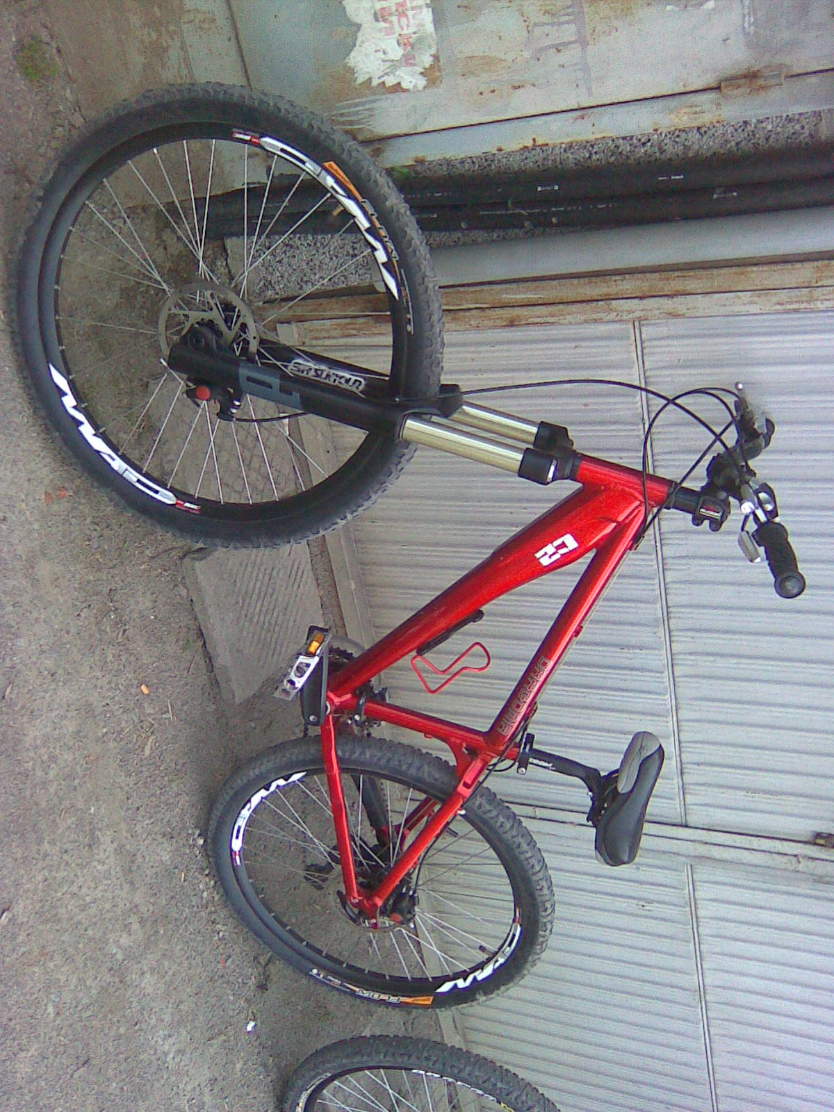

Мнениеот qnipenchev » Пон Апр 27, 2009 9:51 pm
Имам горепосочената вилка вече около месец и сам доста доволен карам я с рамка драгомир ц2 и сам доста доволен, мога да кажа че ребаунда си работи добре .. горе настроикете също, зех я за 210 лв и за тези пари е идеална, а ако беше на цената 350 лв, щях да си зема някое марцочи, аз сам много доволен които си я купи на цената от 210 лв ще си остане доволен а по късно мисля да и направя тунинг, като сменя пружините и маслото, с нещо по качествено, които я има да си я кара и да не и мисли много много, :beer: , като кажем че е със 160 мм ход и на мене си ми ги пални 150 мм като си имаме например че сам 65 - 67 кг , също в плус е това че е със 20 мм куха ос и това не пречи да и се сложи 203мм диск , за мен тва е идеална вилка, няма да ви разочарова, ако има грешки се извинявам искренно , или сам изнервил някои с повторенията си сорри. :beer: :eyebrow: :erm: :nuts:
За това колело става въпрос
(327.59 KiB) 567 пъти

Re: SR Suntour Duro FR
Мнениеот zafirovp » Пон Дек 06, 2010 11:01 pm
Има значение от къде гледаш вилката. На снимките се вижда, че патрона е на ботуша БЕЗ уши за спирачка.
zafirovp
Мнения: 1086
Рейтинг: 1297
Мнениеот apExa » Пон Дек 06, 2010 11:22 pm
ми да , този на който е ребаунда* :) благодаря ви , дано да се справя със смяната и да нямам ядове , мисля да използвам това масло - http://www.prospeed.bg/bg/product/4831
